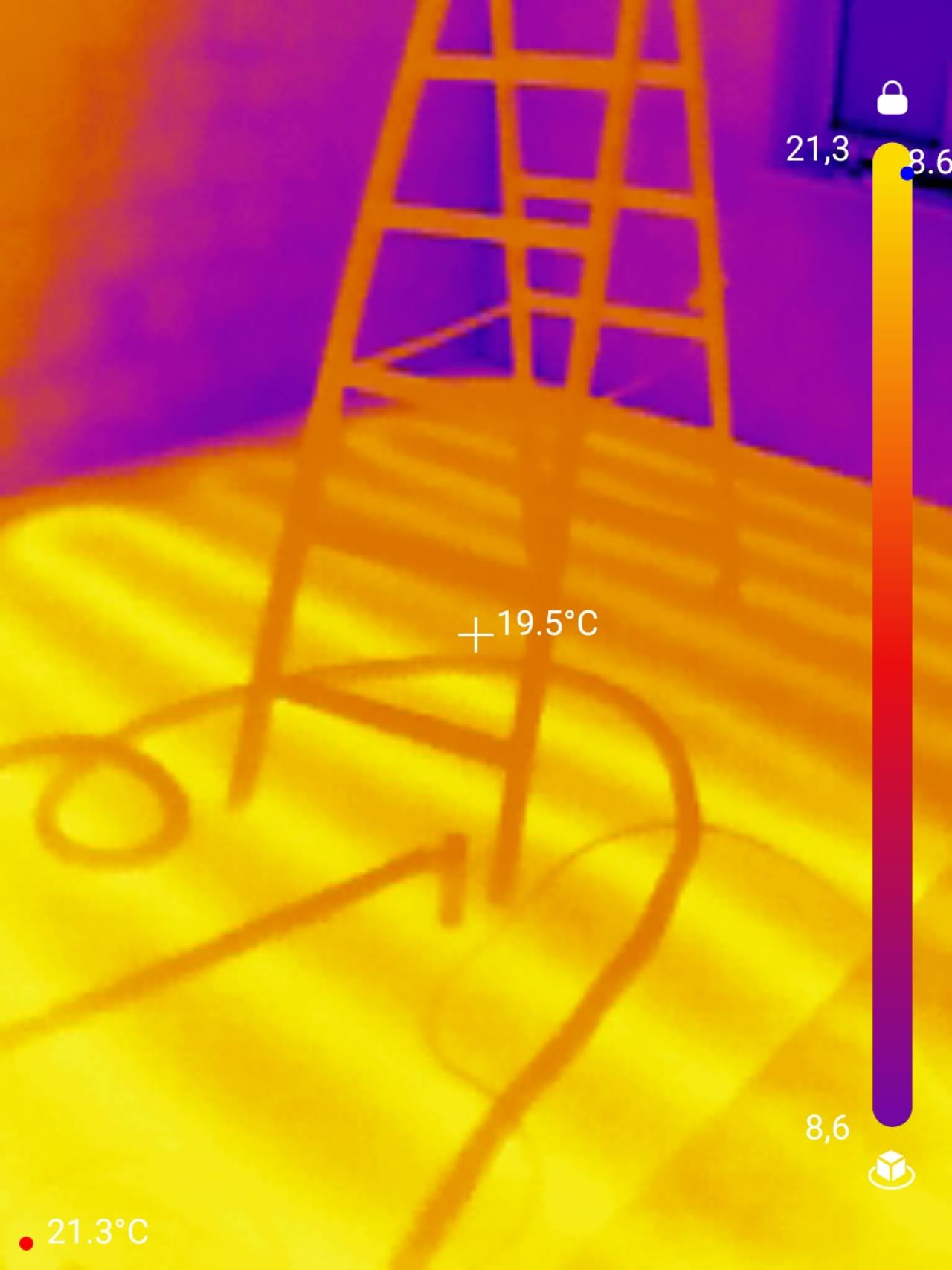

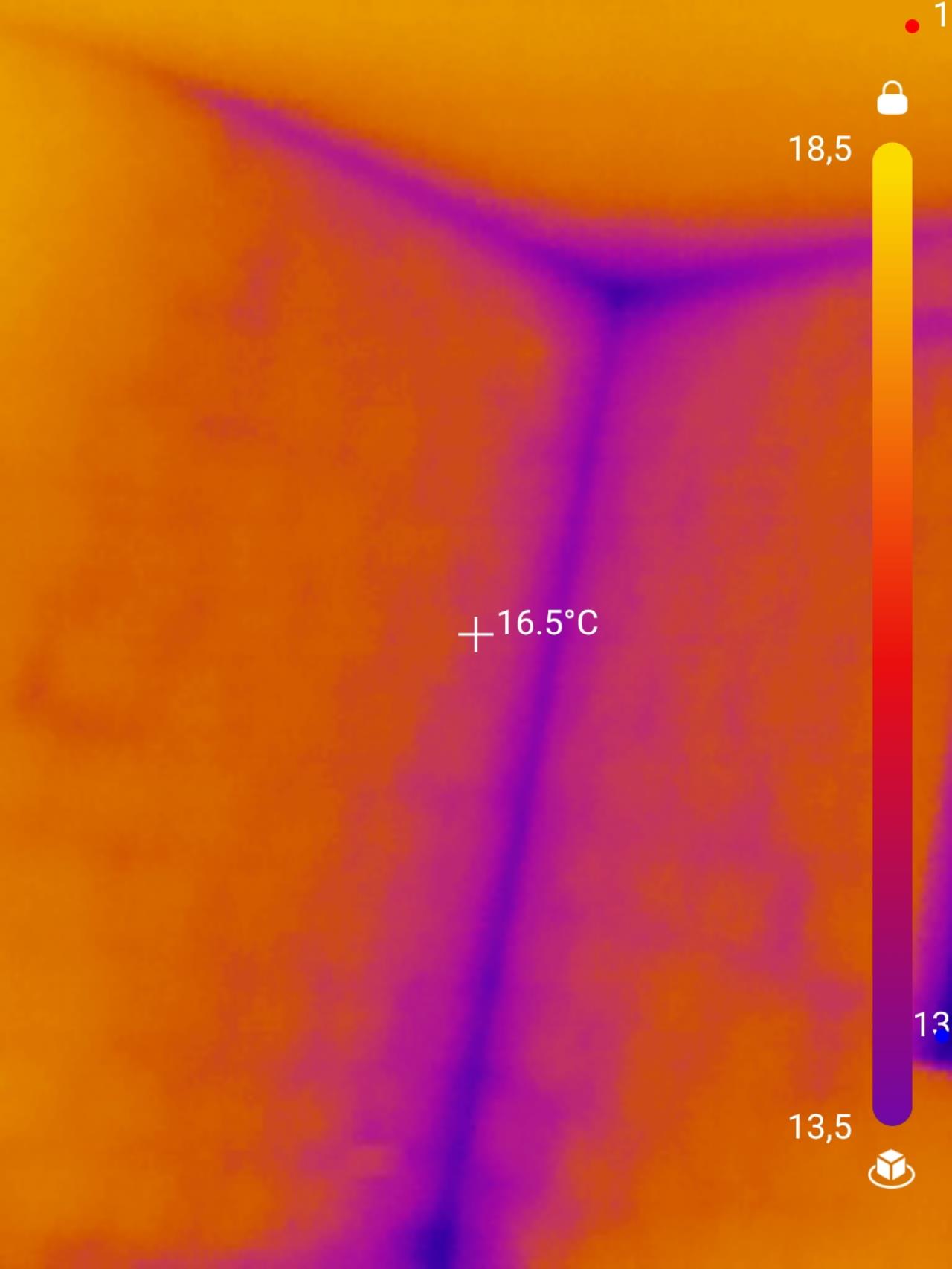

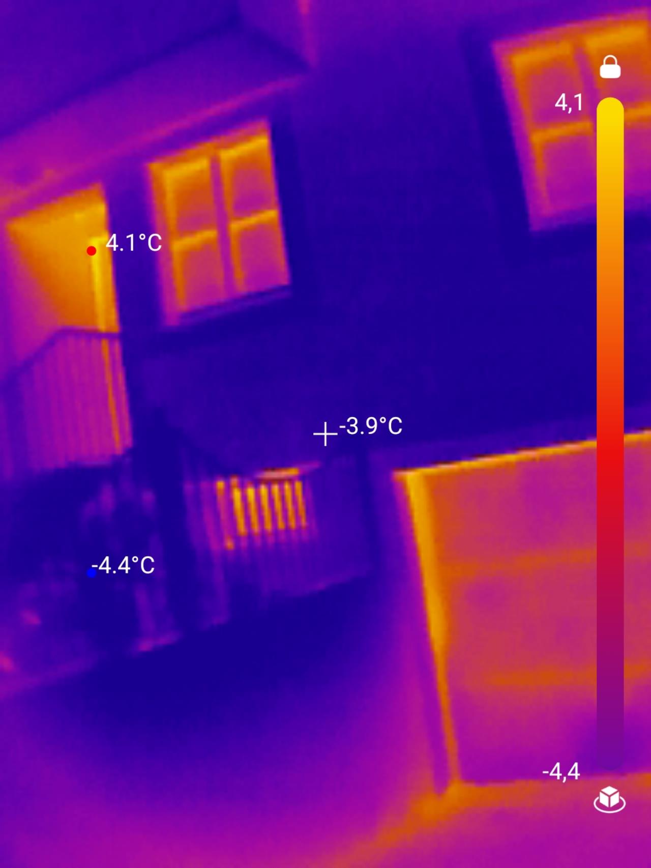

Mit einer Wärmebildkamera sieht man gut Wasserflecken. So ein Ansteckding fürs Handy reicht. Also damit könnte man halbjährlich die Wände durchschauen. Soweit halt einsehbar.
  •  Informatiker
23.10.2025  (#6)
Bzgl. Wärmebildkamera, gibts da Erfahrungen oder Empfehlungen? Was verwendet ihr so?
  •  Dirm
23.10.2025  (#7)
Hab die von Topdon TC001 für Android und war überrascht wie gut das Bild ist.
Wie genau die absoluten Werte sind kA. Wärmebrücken, Wasserflecken, Kabel geht alles damit für den Heimgebrauch.
Habe aber sonst keinen Vergleich. Das Teil beim Bundesheer an der Grenze hatte eine dezent höhere Auflösung...
