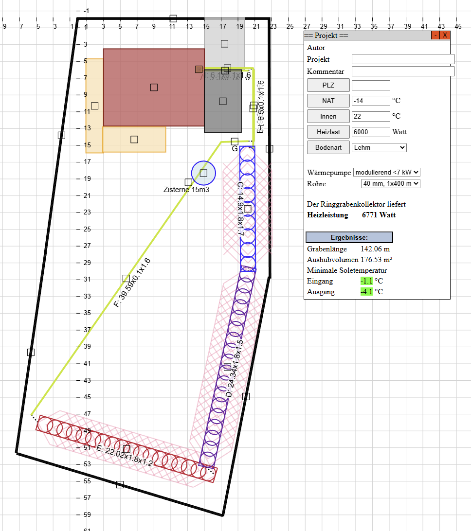

Liebes Forum,
nach monatelangen Planungsarbeiten, Baurechts-Themen, geologischem Gutachten, etc., kommen wir nun endlich an so technische Details wie der genauen RGK RGK [Ringgrabenkollektor]-Planung.
2025/2025101523220.png

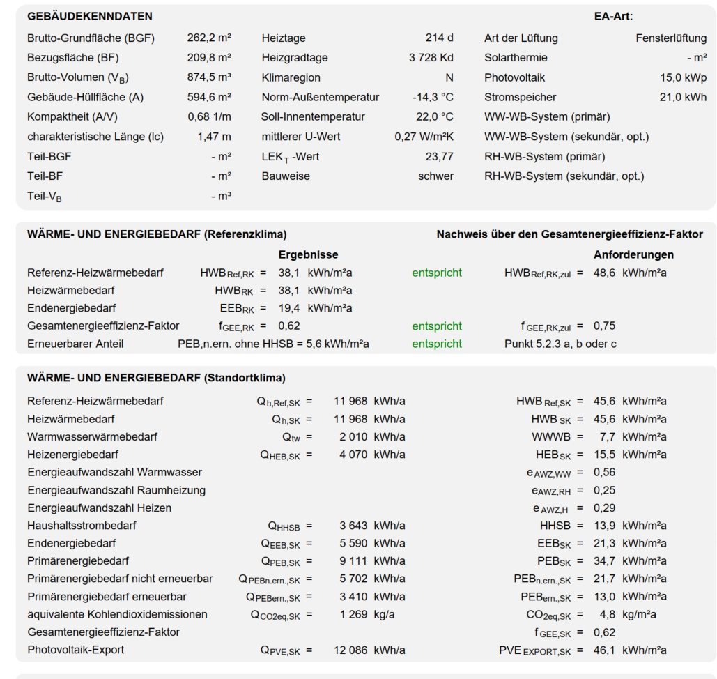

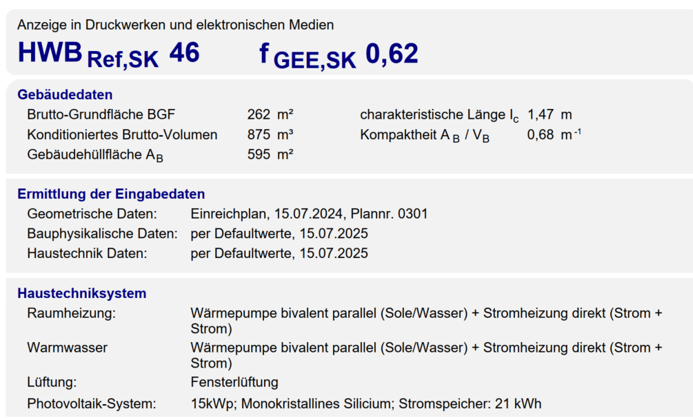

Jetzt ist es ja so: je tiefer, desto mehr Wärme/Kälte. Wir wollen auch darüber kühlen. Hier der Vorabzug vom EA EA [Energieausweis], allerdings stimmt die Fensterlüftung nicht (es wird eine KWL KWL [Kontrollierte Wohnraumlüftung] geben) und die Flächen sind um ca. 15% reduziert.
2025/202510152042.png
2025/20251015411276.png
Die Frage ist nun: am unteren Teil des Grundstücks haben wir ab ca. 0,90m Bergwasser stehen. Eine Künette werden wir vielleicht auf 1,20-1,80m Tiefe hinbekommen, das ist aber nicht gesichert. Sollten wir den RGK RGK [Ringgrabenkollektor] dann lieber länger planen und an der West/linken Seite hochziehen? Wenn ich durchgängig auf 1.70m plane, komme ich auf ca. 8,2kW.

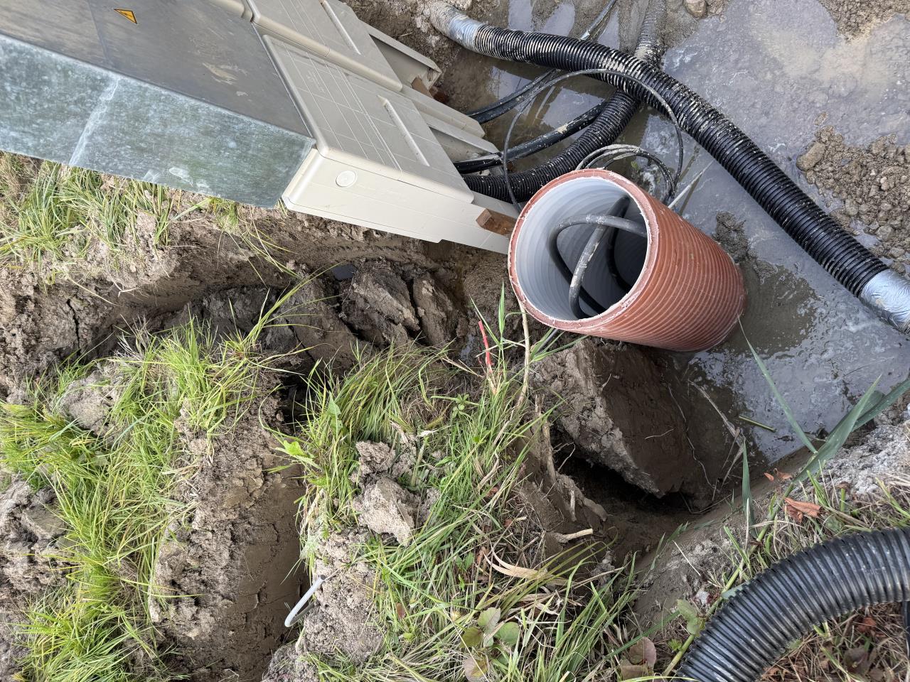

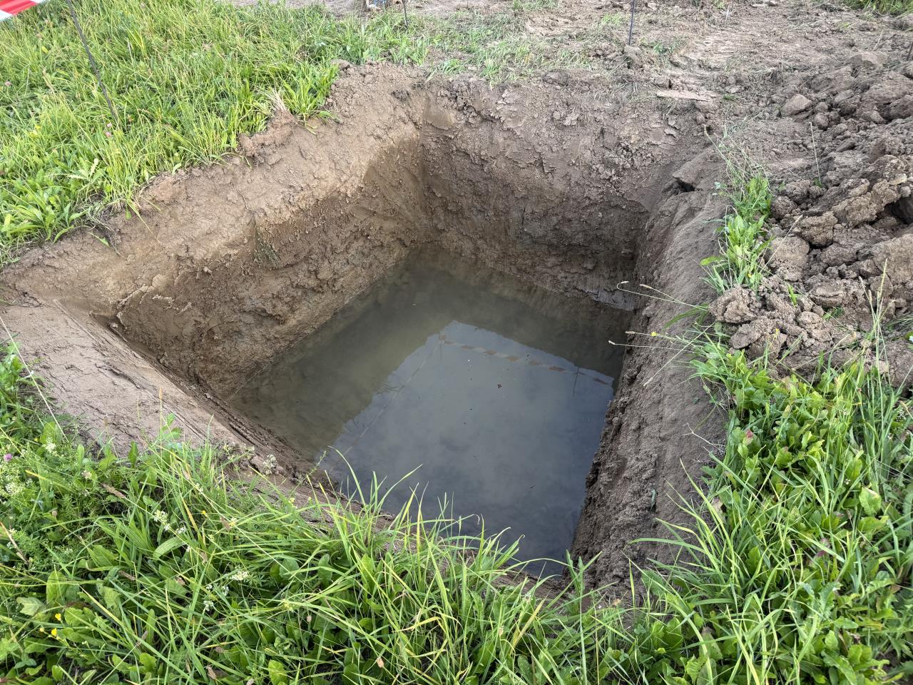

Damit ihr mal eine Vorstellung habt, wie es hier ausschaut:
Grube für einen Kanalanschluss, bei uns wird das Wasser allerdings nicht überall so hoch stehen, eher am unteren Ende:

TobiK schrieb: Die Gruben/Künetten auf den Nachbagründen haben trotz Nässe alle gehalten. Ob das Jahrzehnte so bleibt, weiß ich nicht
Muss eh nur einen Tag halten. 🤣
Aber ernsthaft, das Wichtigste ist die Grabensicherheit, denn ein Verschütten bis zum Brustkorb kann den Tod bedeuten, damit ist wirklich nicht zu spaßen. Falls zeitlich nicht kritisch würde ich vielleicht wirklich auf eine Trockenperiode warten, falls das was hilft.

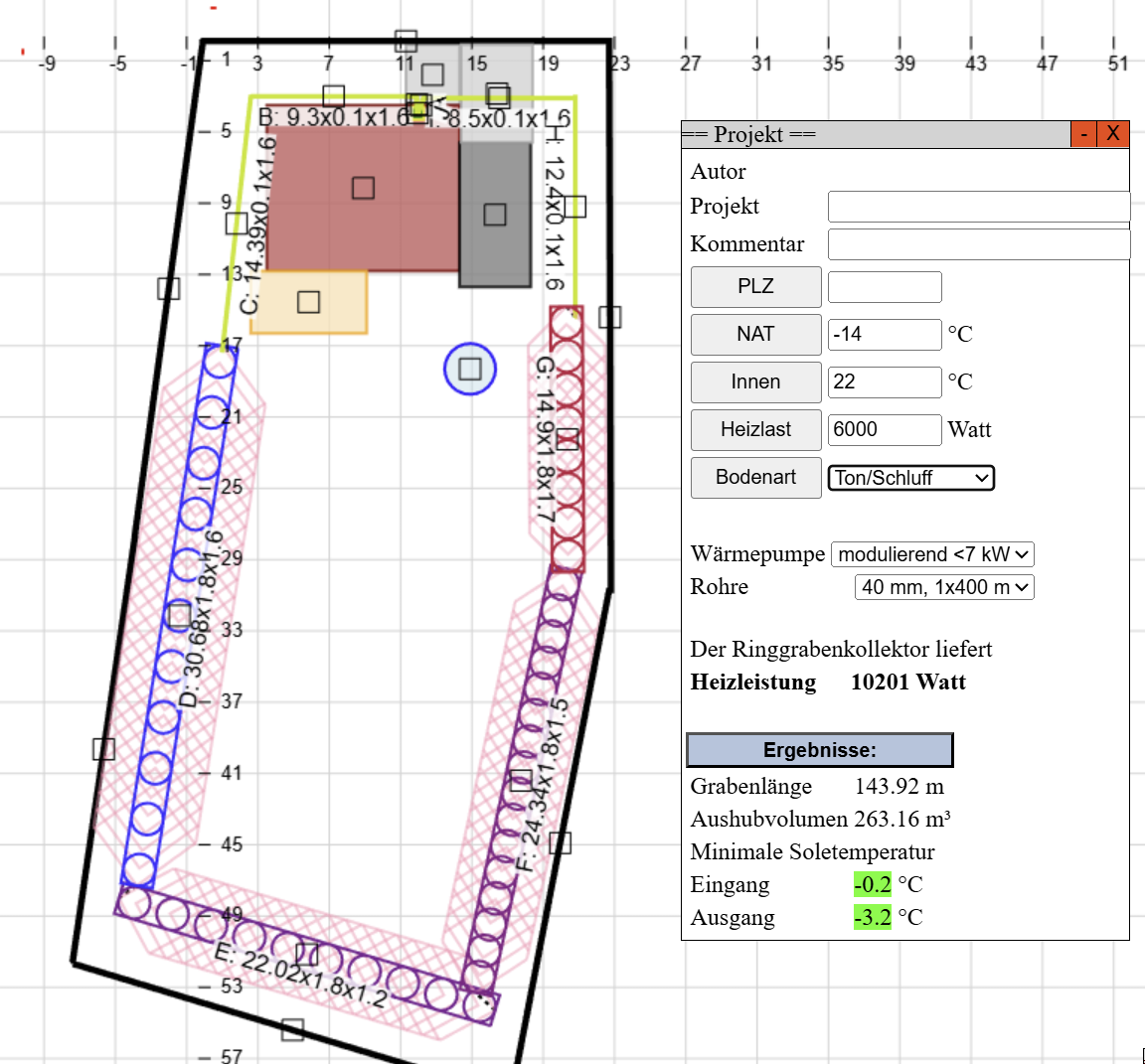

19.10.2025  (#15)
Markus98 schrieb: Ich würden den RGK RGK [Ringgrabenkollektor] umdrehen, wenn von oben ein Hangwasser kommt, dann wäre ein Gegenstromtauscherprinzip sicher kein Nachteil.
Das Wasser steht eher unten, da ist es recht niedrig und die Wahrscheinlichkeit, dass der RGK RGK [Ringgrabenkollektor] im Wasser steht am höchsten.
Nach Input von @­christoph1703 schaut die Planung jetzt so aus. Bei Lehm + Nässe dürfte die Leistung weit über 10kW liegen :-D

19.10.2025  (#16)
Ich mein, man könnte jetzt ehrlicherweise sagen, dass das Teil dezent überdimensioniert ist. Einmal rund ums Haus reicht wahrscheinlich auch und würde den Garten freihalten. Aber so eine fette Quelle hat natürlich schon was 😁
  •  mkurzmann
19.10.2025  (#17)
Bedenke, dass du diesen gesamten Bereich aber auch nicht mehr überbauen darfst, also zB einen Platz für eine Gartenhütte finden wird dann schwierig... ich würde irgendwo für sowas etwas Platz lassen...

  •  TobiK
19.10.2025  (#20)
das Argument mit dem deutlich mehr Aufwand ist schon valide - werden es dann eher so machen:
2025/20251019748754.png
Guter Kompromiss aus Aufwand und Leistung + warmes Ende steht unten im Wasser. Und für den Bagger deutlich weniger Arbeit. Und auf dem unteren Ende wird zusätzlich noch der überlauf der Zisterne versickert emoji
