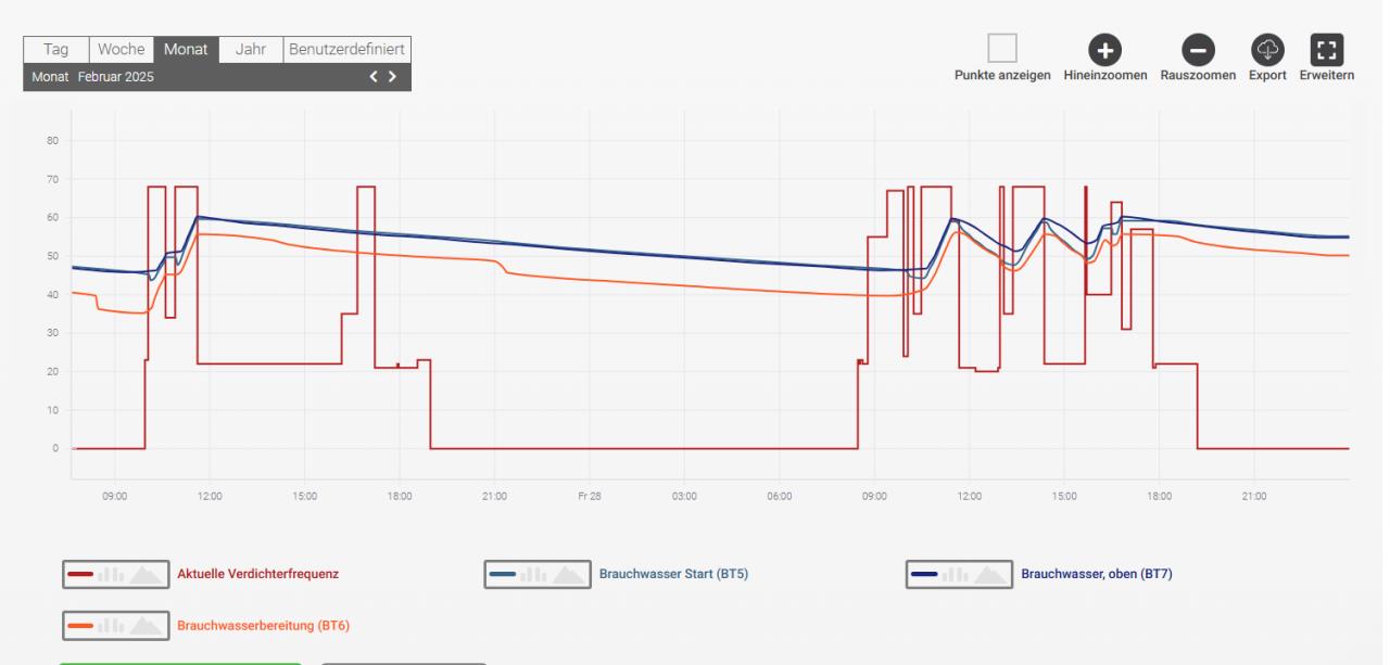

Im Februar März habe ich erstmals folgende Situation angetroffen:
2025/20251002437328.png

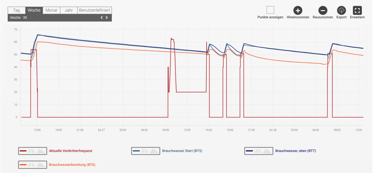

Also Brauchwasser wird bereitet, kühlt dann aber wieder innerhalb weniger Stunden ab (ohne erhöhte Entnahme). Danach war über den Sommer ruhig. Am vergangenen Wochenende, dann aber wieder eine ähnliche Situation:
2025/20251002477561.png
Darauhin habe ich gedacht es käme nur vor, wenn die WP WP [Wärmepumpe] davor im Heizbetrieb war. Allerdings ist es seit dem vergangenen Wochenende auch schon passiert, ohne dass die Wärmepumpe davor im Heizbetrieb war...
Wir haben eine Nibe S2125-8 und als Inneneinheit ein VVM S320. Momentan habe ich die Brauchwasserbereitung über Nacht deaktiviert, um den Sonnenstrom dafür zu verwenden.
Ich habe eine Vermutung, möchte die aber noch nicht äußern, um euren neutralen Blick zu bewahren :).
Hat jemand eine Idee oder werden noch Infos benötigt?
Ich bin dankbar für eure Ansätze und Ideen.
Viel Grüße

Viertens: Falls die Abkühlung nur während der Betriebszeit der HU Umwälzpumpe verstärkt vorkommt, dann könnte das 3-Wege Ventil, welches zwischen Heizen und WW WW [Warmwasser] umschaltet, defekt sein - es "saugt" quasi während des Heizbetriebes den Boiler leer...
Dazu müsstest du Kurven finden, wo die HU ein- und ausgeschalten war.

Wirst doch nicht Opfer vom 3-Wegeventil im VVM S320 geworden sein? Abkühlung tritt wahrscheinlich auch nur auf, wenn anschließend wieder geheizt wird.

ds50 schrieb: Viertens: Falls die Abkühlung nur während der Betriebszeit der HU Umwälzpumpe verstärkt vorkommt, dann könnte das 3-Wege Ventil, welches zwischen Heizen und WW WW [Warmwasser] umschaltet, defekt sein - es "saugt" quasi während des Heizbetriebes den Boiler leer...
Ja das habe ich auch im Verdacht... Dann wäre ich mit meinem Ticket wohl richtig!
Ja, genau.. Scheint ein bekanntes Problem zu sein. An dieser Stelle die Frage: Sind die Dinger einfach oft kaputt?
Aber leider tritt das Problem momentan sogar auf wenn weder davor, noch danach geheizt wird... Das ist schon sehr nervend!
