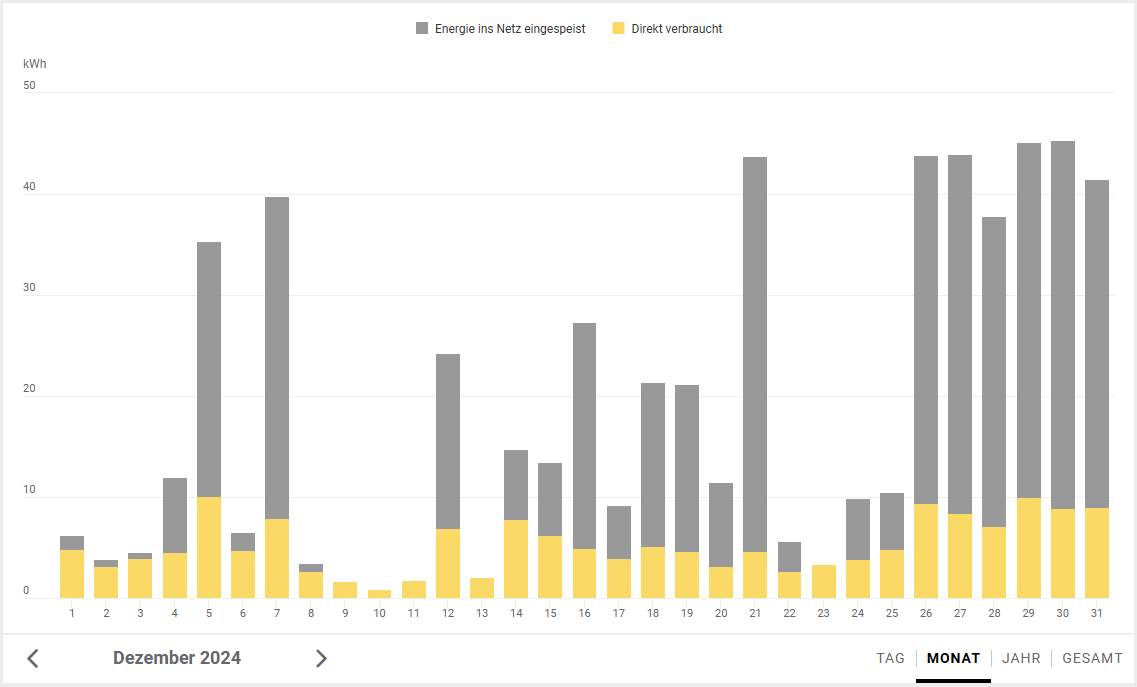

Es gibt in den Wintermonaten durch aus Zeiträume im Wochenbereich, wo ned weiß Gott wieviel Sonne runterkommt, da heizt Dich halt mit Netzstrom und Heizstab arm...
Hier ein Beislpiel vom vorigen Jahr...
2025/20251003882312.png
das deppate ist halt auch, dass da Arbeitspreis UND Netzkosten reinkacken....
==> daher BWWP... emoji
LG Wolfgang
