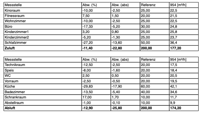

ich habe meine KWL KWL [Kontrollierte Wohnraumlüftung] seit 2013 und die Errichterfirma hat damals die Anlage auch mit Protokoll eingemessen. Da wir damals viele Räume nicht verwendet haben und auch damals noch keinen Entalphiewärmetauscher hatten, wurde ein Sollvolumenstrom von 135m3/h angenommen. Da wir uns seit damals famlilientechnisch vergrößert haben (zweites Kind und Hund), habe ich mich in den letzten Tagen mit einer neuen Einmessung beschäftigt. Ich habe dazu das Testo 417 (neue Version) inkl. des Trichtersets verwendet
Bevor ich irgendetwas verstellt hatte, habe ich einmal die Ist-Werte aufgenommen. Diese haben ziemlich genau zu dem gepasst, was im Messprotokoll steht. Gemessen habe ich einmal mit Gleichrichter und einmal ohne. Lustigerweise war die Messung ohne Gleichrichter genauer bei den Werten. Soweit ich die Threads zu diesem Thema und @leitwolf richtig verstanden habe, sollte es ja genau umgekehrt sein. Für die Abluft haben wir Tellerventile und für die Zuluft haben wir so eckige halbrunde Kästchen mit Löchern drinnen.
Nachdem ich den Ist-Zustand festgestellt hatte, hab ich mich nach dem Post von @leitwolf unter https://www.energiesparhaus.at/forum-einmessen-von-kwl-lueftungsventilen/40383_1#386718 gerichtet.
Als Soll-Volumenstrom habe ich 200m3/h angegeben und die Zu- und Abluftventile für Schlafzimmer und Küche komplett aufgedreht. Leider bekomme ich auch nach mehrmaligen Messen nur einen Wert von ca. 175m3/h hin - dafür genau für Zu- und Abluft. Mir ist schon klar, dass hier Toleranzen für die Messung einkalkuliert werden müssen. Komischerweise hat es jedoch bei den 135m3/h im Ist-Zustand funktioniert. Kann es sein, dass es ungenauer wird je höher der Soll-Volumenstrom eingestellt wird?
2025/20251001203858.png
Die Anlage läuft auf jeden Fall mit der Einstellung jetzt seit einem Tag - um die Auswirkung zu testen, habe ich die Stratos in den Automatikmodus gesetzt. Leider läuft sie seitdem in Stufe 3 mit 260m3/h (Party-Modus) und der CO2-Sensor in der Abluft ging maximal auf 860ppm nach unten. Jetzt am Abend bin ich schon wieder bei 1090ppm angelangt.
Heißt das für mich jetzt, dass ich mit 200m3/h zuwenig Volumenstrom habe? Muss ich erhöhen? Mein Haus hat insgesamt ca. 210m2 auf drei Ebenen (Keller, EG und OG) verteilt. Wenn notwendig kann ich auch die Pläne der KWL KWL [Kontrollierte Wohnraumlüftung] Planung hochladen.

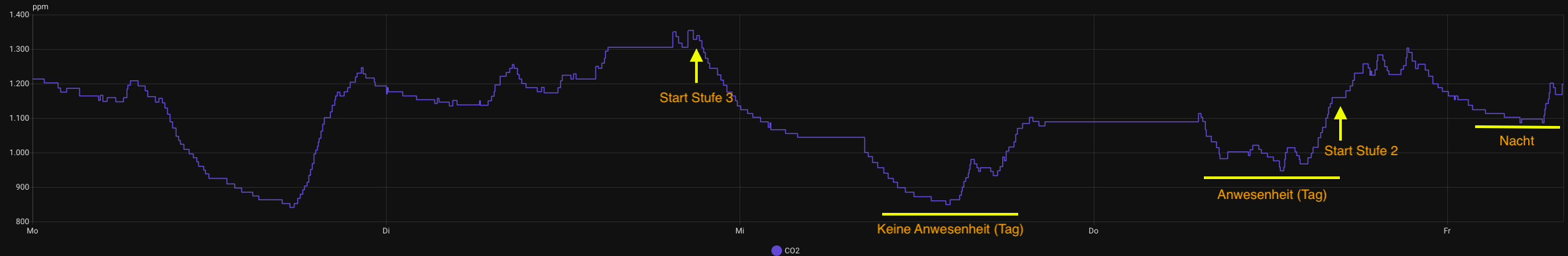

Update:
2025/20251003648945.png
Hier mal ein Auszug der letzten Tage. Das Minimum hab ich bei kompletter Abwesenheit der Familie am MIttwoch mit 860ppm erreicht. Donnerstag Früh dann wieder ca. 1100ppm. Da am Donnerstag niemand abwesend war ging hat sich CO2 bei unter 1000 eingependelt. Ich habe im Laufe des Tages dann den Automatik-Modus abgeschalten, da ich sonst immer auf Stufe 3 gelaufen wäre. Man merkt sofort wie das CO2 sich erhöht hat und sich dann auf einem höheren Niveau hält.
Wie ist das bei euren Anlagen? Fährt ihr mit zentralem CO2 Messgerät am Auslaß? Wieviel Volumenstrom habt ihr für euer Haus und wieviel Personen leben darin? Ich hab mir gedacht, dass 200m3 schon ziemlich hoch sind, allerdings habe ich keine Erfahrungswerte.

An sich solltest du mit 30-50m³ pro Person zumindest aufs ganze Haus gerechnet in der richtigen Größenordnung sein. Wenn du im leeren Haus nur auf 860ppm runterkommst, hats da irgendwas.
Hast du vielleicht einen zweiten Sensor (Aranet 4 Home zb), mit dem du die Werte überprüfen kannst?

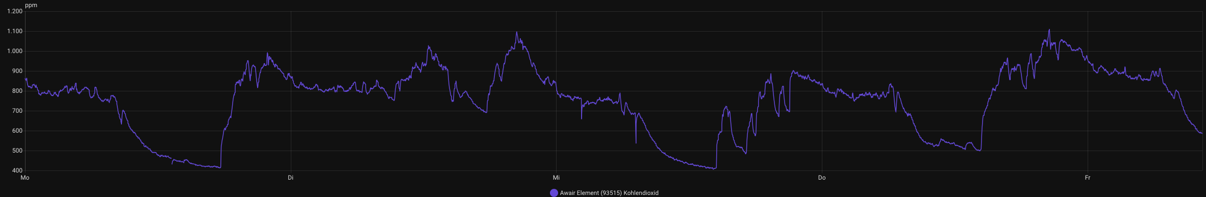

Ich hab noch einen Awair Elements, der zeigt mir schon bei leerstehenden Raum das richtige an:
2025/20251003634259.png
Der originale von D&W soll ja dual beam NDIR sein. Kanns sein, dass der jetzt nach über 10 Jahren dennoch mal kalibriert werden müsste? Aber wenn ja, wie macht man das? Wie macht ihr das mit CO2 gesteuerter Anlage?
