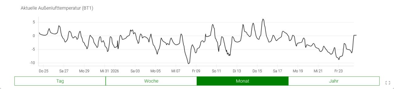

leider gibt der myuplink aktuell immer weniger daten her, aber dieser wert zeigt übers letzte jahr rollierend 17.000kWh und damit paßt die relation zu den -2/-5.
2026/20260124972336.png
der aktuelle winter ist der extremste seit ich monitore. gar nicht so sehr wegen der absoluten temperaturen, aber es fehlen völlig die milden phasen, die tauperioden und die solaren gewinne im osten und norden. wir hatten das erstmals letzten winter das viele anlagen einen spürbaren mehrbedarf hatten, der aus den temperaturen allein gar nicht erklärbar war. der entscheidende faktor war die abwesenheit der solaren gewinne. die soletemperaturen liegen dann typisch 1K unter dem langjährigen schnitt, die luftwärmepumpen reagieren mit abtauorgien von bis über 30-mal pro tag. hier der dauerfrost an deinem standort...

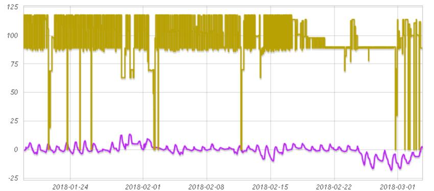

genau darauf kommt es an. auch sind die bodenklassen hier sehr individuell.

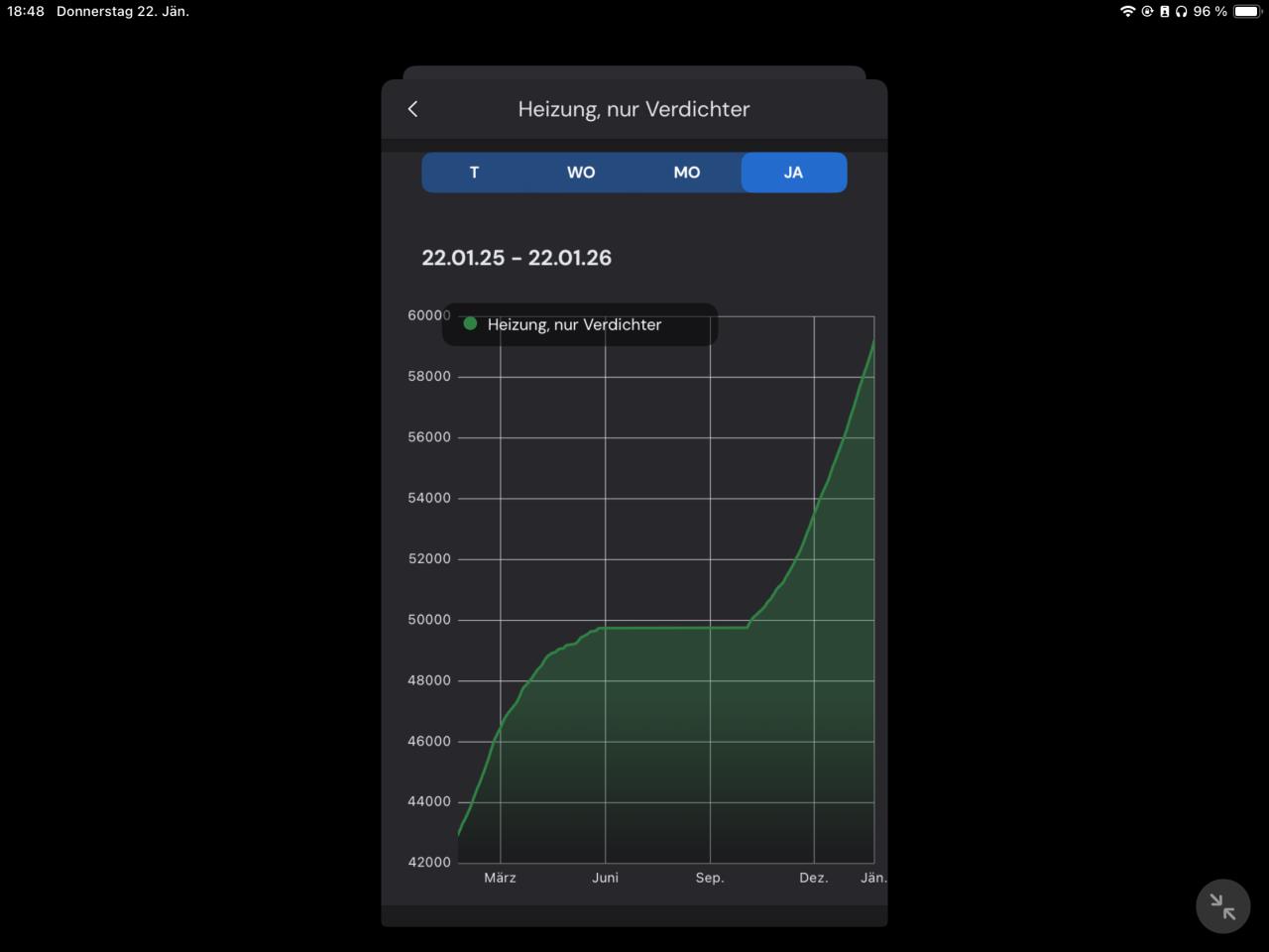

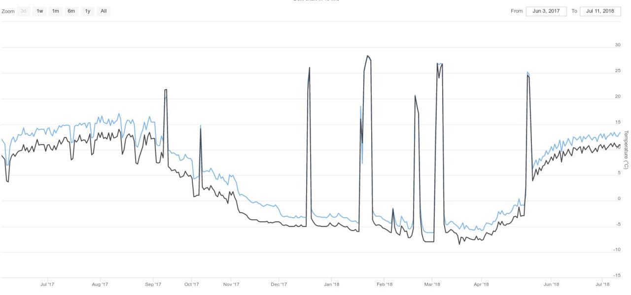

Ulairi schrieb: Ich hab eine komplette Heizsaison mit -8 durchgeheizt und voriges Jahr bis ins Frühjahr, hatte das noch vom Ausheizen drinnen. Probleme hatte ich keine...
wir sehen das öfter bei häusern im ersten/zweiten winter, baufeucht und ohne luftdichte fassade - hier mein extremstes beispiel, 3 monate auf 120hz und -3/-6...
2026/20260124480353.png
2026/2026012441896.png

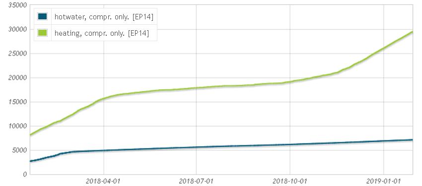

die 1x55-06 maschine hat hier in einem jahr fast 30.000kWh geliefert. bindig/lehmiger boden.
eigentlich hätte es hier hebungen geben müssen. gab es aber nicht...

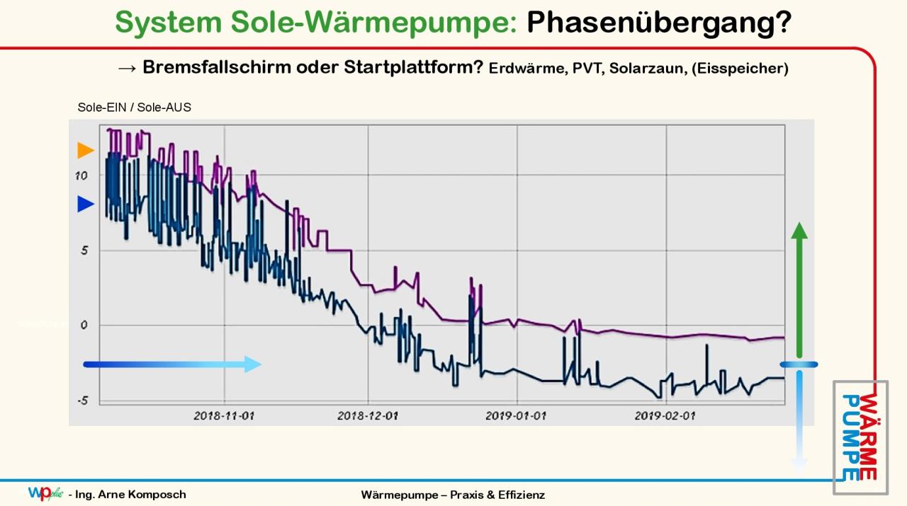

ds50 schrieb: ...-5°C Ausgang: Übergang Sole -> Rohrwand -4°C  - Rohrwand -> Erdreich -3°C.
Natürlich wird sich irgendwann Eis bilden, wenn man dauerhaft mit -3°C in die Erde fährt. Aber bis sich das in Hebungen an der Oberfläche äußert dauert das schon noch einige Zeit (hängt natürlich von der Erdbeschaffenheit und der Feuchtigkeit ab). Und wie manche schon richtig angemerkt haben: Im Großteil Österreichs soll es ab dem Wochenende wieder wärmer werden, und somit sollen dann auch diese "Vollgasorgien" ihr Ende haben und die Soletemperaturen sich wieder etwas erholen.
hier eine grafik dazu...
2026/20260124828295.jpg
es gibt 2 bewegliche ziele, den natürlichen verlauf der bodentemperatur und darauf den dynamischen entzug je nach last.

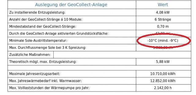

es gibt kein anderes kollektorbasiertes system das so defensiv auslegt und damit auf augenhöhe mit bohrsonden ist. dort wo wir aufhören fangen andere an.
hier ein auslegungsblatt von bsplw geocollect...

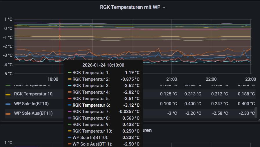

ja manche Luftpumpen ticken bei uns schon aus aber das auch weil der Insti die 100% überdimensioniert hat. dann springt die 20x täglich an und der Nutzer hat zw 60-70kwh pro tag.
bei mir sieht der Kollektor noch sehr ruhig an. Heuer können wir super kühlen :). Aber ja solare Gewinne fehlen
Sole In zw 0,1 und 0,2
Leider haben schon manche Solesensoren nach den 8 Jahren eine Letten

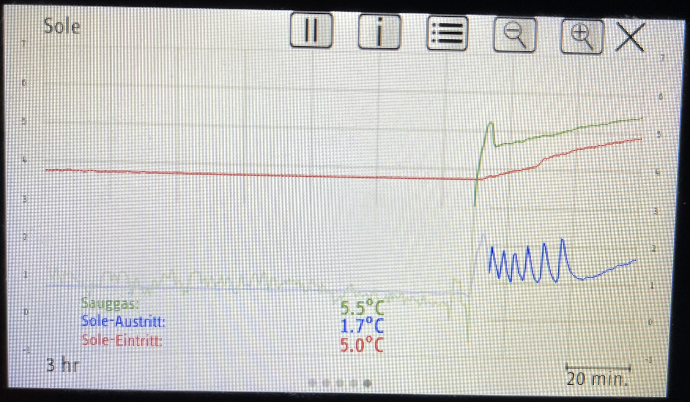

Ich hab gestern nach den wochenlangen tiefen Temperaturen meine Quelle nochmal einen Extremtest unterzogen. Wollte wissen wie die Kombination aus 2x TB Da40 100m + 70m Spaghetti reagiert.
Gestern in der Früh hatte ich 4,5/2,2°C im Normalbetrieb (80Hz) mit fixen 100% Solepumpe, die hat 75W bei meiner WPE-I 07.1.
Hab sie dann auf 75% reduziert und die Wärmepumpe über 10 Stunden auf 100Hz gezwungen. Am Abend hatte ich dann 3,8/0,8°C.
Danach hab ich auf meine normale Heizkurve zurückgedreht und den WW WW [Warmwasser]-Start getriggert. So lief sie dann mit 50Hz und 44% Soleumwälzpumpe. Die Sole hat sich nach 55 Minuten auf 5,0/1,7°C erholt.
Hier noch die Bilder dazu:
2026/20260125258068.jpg
Links war der Normalbetrieb, die grüne Linie ist die Sauggastemperatur, die geht bei WW WW [Warmwasser]-Betrieb hoch. Danach lief sie mit 100Hz und 75% Solepumpe.

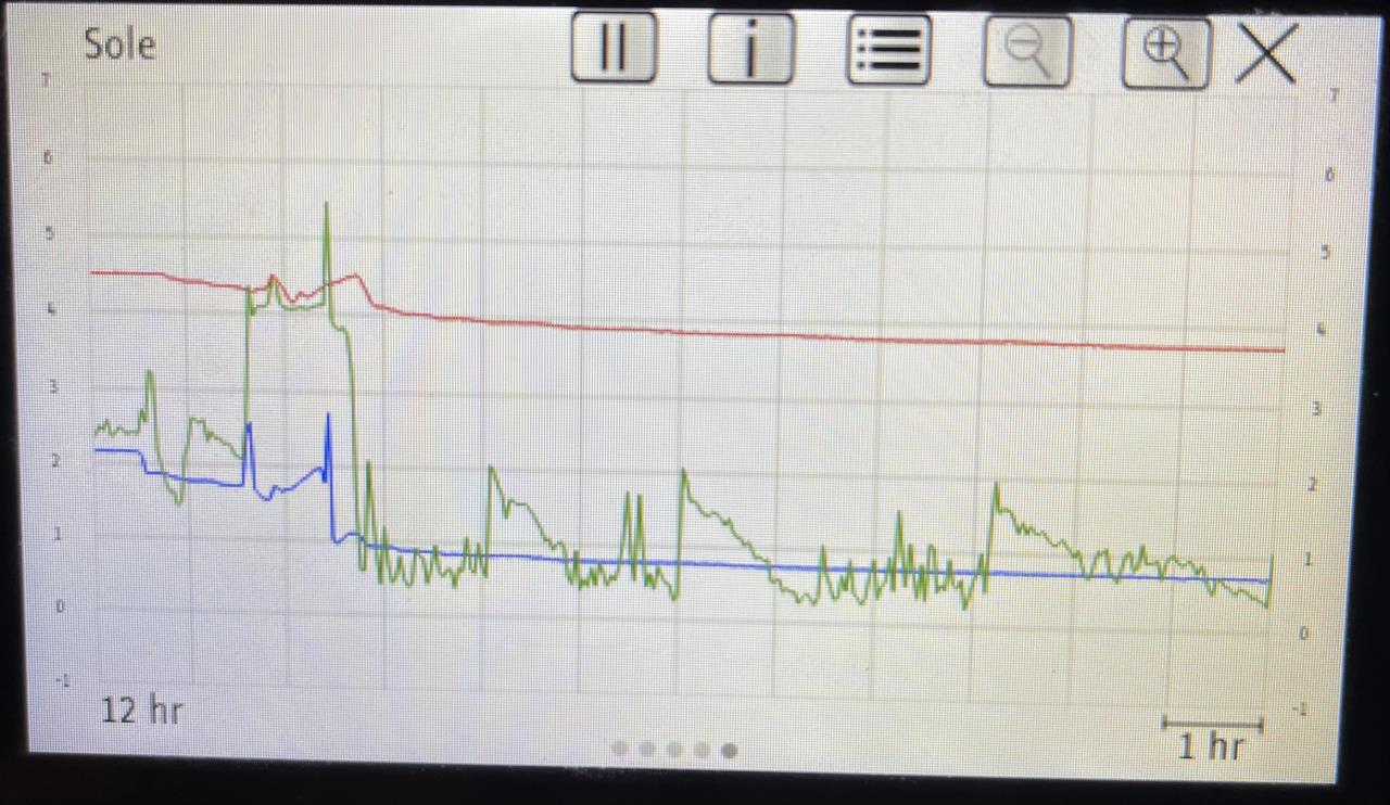

Hier wie sich die Sole mit 50Hz, WW-Modus und nur noch 44% Solepumpe entspannt hat.
Mein Untergrund ist mit Schluf, Mergel etc. nicht ideal für eine Tiefenbohrung. Da sind andere mit Grundwasserkörper besser unterwegs. Die Tauscherfläche mit 2x 270m Da40 gerade verlegt darf man aber nicht unterschätzen für eine 7kW Maschine, die bei meinen Temperaturen 7,5-7,8kW liefern sollte.
