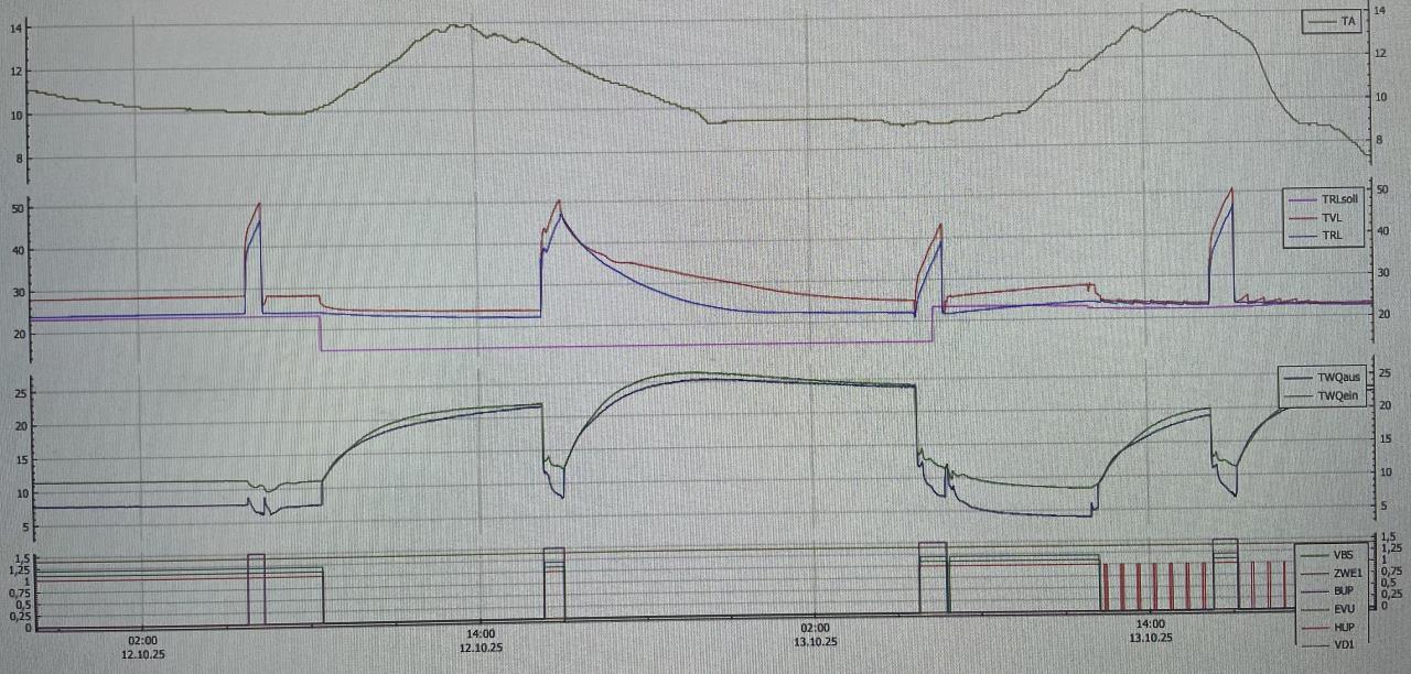

Was meint ihr dazu:
Soletemp im Leerlauf ca. 14,5.
WP läuft neben 2x WW WW [Warmwasser] nur gelegentlich mal einen 1/2 Tag seit Heizbeginn 1.10. Also bisher nur wenig entzogen.
Morgens 5-6 Uhr WW WW [Warmwasser] (180l Speicher), danach ein paar Stunden Heizung (Frau hat Heizkurve +1 erhöht/parallel verschoben), Verdichter begrenzt auf 45Hz.
-->Min Soletemp Ein 8,5, Aus 5 Grad.
Ist das nicht etwas zu viel Einbruch unter diesen Umständen?
Wie ist das bei euch?

Mir kommen deine Soletemperaturen (falls du eine TB haben solltest) normal vor.
Meine Soletemperaturen sehen aktuell relativ ähnlich aus.
Ich mach 2-3 mal am Tag Warmwasser und Heizung läuft mit 25 Hz beinahe durch.
  • Wärmequellenmediumeintritt (BT10)9.2 °C
  • Wärmequellenmediumaustritt (BT11)5.0 °C

@sixmich
Nein, keine TB. Habe einen RGK RGK [Ringgrabenkollektor] 1x300 DN40.
Habe aktuell meist ca. 11-12 Ein und ca. 8 Aus.
War schon etwas merkwürdig, dass gestern vormittags die Sole auf bis zu 8 Ein und 4,5 Aus runter ist. Es war auch nicht kalt mit AT AT [Außentemperatur] 9 Grad.
Siehe hier die Daten:

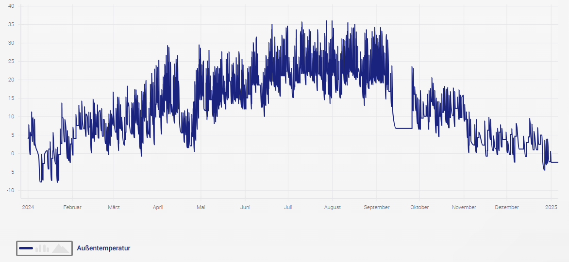

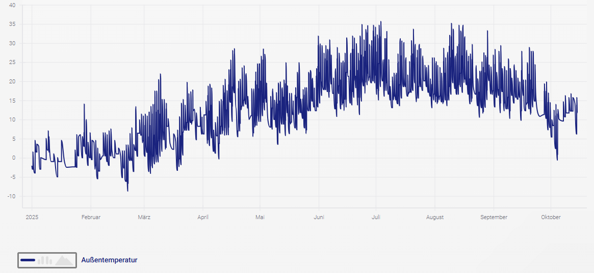

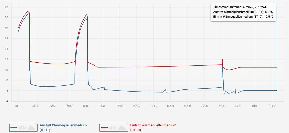

2025/20251014610396.png
@teppe: auch bei mir Sole Ein 10,5 °C / Sole Aus 6,0°C; letztes Jahr um diese Zeit Sole Ein 12,2°C / Sole Aus 7,8°C; wir sind heuer ca. 2 Wochen mit den Temperaturen nach unten im voraus; Anfang Oktober letzten Jahr hatten wir nur einmal eine Temp. unter 5°C, heuer zum Vergleich etwas öfters... und auch der viele Regen vom letzten Jahr hat positiv die Temp. des RGK RGK [Ringgrabenkollektor] beeinflusst und sonstige Vorkommnisse ... 😢
2025/20251014212136.png
2025/20251014317234.png

Was man VIELLEICHT auch nicht vergessen darf ist, dass diesen Sommer nicht soviel gekühlt wurde.
Dadurch wurde nicht soviel Wärme eingelagert und die Sole Temperaturen sind dadurch VIELLEICHT eine Spur schlechter als nach einem "normalen" Sommer?

Kling eigentlich plausibel. Und auch nicht so viel "Sonne" eingespeichert wurde.

Ich habe keine Kühlung und meine Soletemp im Sommer war ähnlich wie immer um die 16 Grad. Kann natürlich sein, dass durch die durchwachsene 2. Sommerhälfte etwas weniger Wärme eingelagert wurde. Aber andererseits hat es recht häufig geregnet.
Wie auch immer die RGK RGK [Ringgrabenkollektor]-Leerlauftemperatur war zu Heizbeginn Anfang Oktober 14-15 Grad (meine Solepumpe lief durch eine fehlerhafte SW-Version mit 1% durch, wenn die WP WP [Wärmepumpe] aus war).

Ich hab heuer 970kWh gekühlt. Diese Mengen verpuffen meiner Meinung nach einfach im Erdreich, zumindest so weit, dass es zum heizen nicht mehr verwendet werden kann.
Es war heuer schlicht kühler, sodass auch das Erdreich weniger warm ist.
