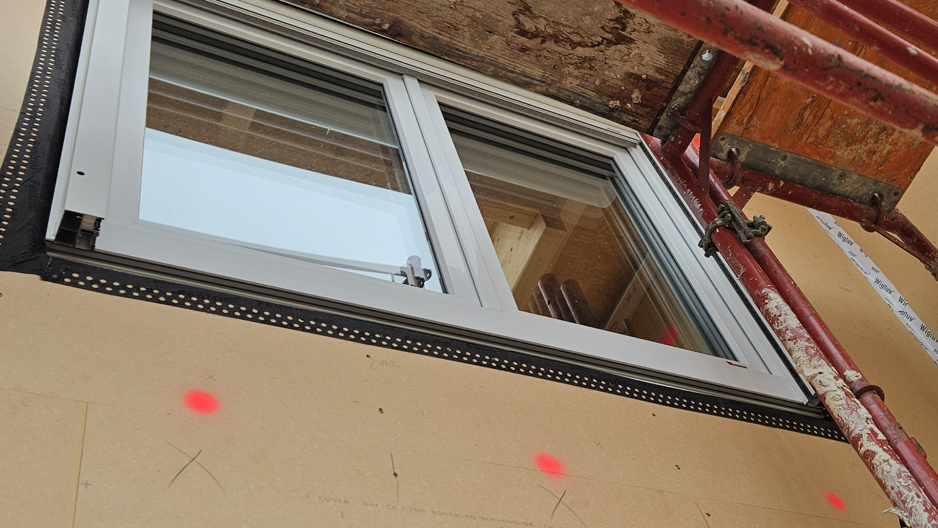

Mein Holzhaus steht auf einem hohen Stahlbetonsockel (ca. 90 cm – lange Geschichte dazu). Türen und Fenster sind mittlerweile eingebaut. Mir ist aufgefallen, dass der Purenit bei der Terrassentür nicht direkt auf dem Sockel aufliegt, sondern davor „hängt“ und nur über Winkel am Sockel befestigt ist.
Wie wird dieser Übergang zwischen Stahlbetonsockel und Türanschluss normalerweise geschlossen oder abgedichtet?
Gibt es bewährte Lösungen, um Feuchtigkeit, Kälte oder Zugluft an dieser Stelle zu vermeiden?

Was steht denn in den Ausführungsdetails? Ein Plan wär hilfreich, ich seh da hauptsächlich Bauschaum und nicht verklebtes Fentrim. Schaut eher wild aus, wenn du mich fragst, aber das kann man an dem Foto nicht gut beurteilen.

Meiner Ansicht nach sollte die Tür nicht so weit nach außen eingebaut werden. Wenn man sich die momentane Situation ansieht, fällt der freie Spalt zwischen Türrahmen und Stahlbetonsockel deutlich auf. Das wirkt problematisch, sowohl was Abdichtung als auch mögliche Wärmebrücken betrifft...

Der Spalt müsste nach meinem Verständnis dann eigentlich von der Dämmung außen abgedeckt werden. Aber auch zu den Seiten sollte es Details/Pläne geben. Was sagt denn die ausführende Firma dazu?

Habe heute mal nachgefragt... bin auch gespannt... da ich mir nicht vorstellen kann was sie montieren könnten um den Spalt zu schließen und das ganze dort fachgerecht abzudichten...

Wäre auch der Meinung, dass die Balkontür zu weit nach außen gesetzt wurde.

Rückmeldung vom Bauleiter: „Alle Fenster und Türen sind gleich eingebaut worden… der Plan von oben war übrigens für eine Schiebetür.“ (Warum er mit den zugesendet hat, weiß ich jedoch nicht)
Hab dann gleich mal einen neuen Plan angefragt, weil: wie genau sie das technisch lösen wollen, ist mir ein Rätsel. Der PU-Schaum, der da schon reingekleckst wurde, gehört sicher weg – darauf kann man ja nicht abdichten, geschweige denn eine Terrassentür.
Bin jetzt wirklich gespannt, was sie sich da aus dem Hut zaubern.... und hoffe auf Antworten... bevor sie die Abdichtung, Fassade etc. drauf machen...

Da würde ich weniger hoffen und mehr fordern. Einen Plan müssen sie ja haben.
22.9.2025  (#8)
Auch im Plan fehlt die innere Luftabdichtung!
An sich wäre das Vorsetzen des Purenitstreifens kein Problem (macht man auch gerne wegen minimalem Wärmeübergang), aber man braucht da einen PLAN.
1. Statik
2. Außenabdichtung gegen Wasser
3. Innenabdichtung gegen Luft
4. Wärmebrücken
Dieses Detail geht gefühlt bei 50% der Baustellen schief, bei den anderen  50% macht es die Baufrau emoji
Informatiker schrieb: Bin jetzt wirklich gespannt, was sie sich da aus dem Hut zaubern
Einen Schluder, den sie dir dann schönreden.

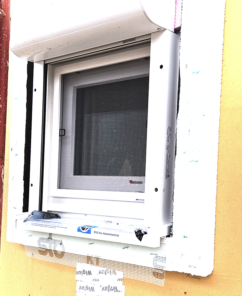

bgzl. Fenster:
Diese wurden auch mit diesen zwei Bändern eingebau:
Innen ist es so ein weißes und außen das schwarze Fentrim, wurden verschraubt und mit Klötzen aufgestellt und dann dazwischen dieser Schaum.... für mich wirkt der Einbau ok.

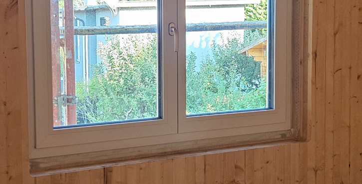

Sieht nicht verkehrt aus. Auf die Fensterbankanschlüsse achten, da passieren auch viele Fehler speziell außen im Eck (Gerwerkeloch).
Bei der Innenfensterbank ist der Riegel unten eine thermische Schwachstelle, die man durch ein XPS-Profil vermeiden hätte können (aber das sind schon die letzten 10% emoji )

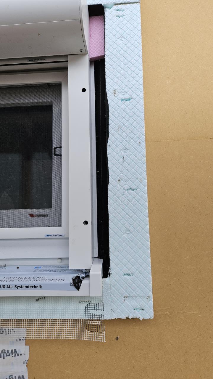

Weiterer Einbau der Fenster, es wurde ein Rahmen aus EPS geschaffen und mit Siga Fentrim Black die Wasserdichte Ebene hergestellt und dann das Fensterbrett mit 5 Grad Neigung eingeklebt, ist das alles ok so?

Interessanter Aufbau, das habe ich so auch noch nie gesehen, was aber nicht viel heißt.
Ist die Abdichtschicht unten auch mit Neigung nach außen?
Wie wurde das Fenster an die Abdichtschicht verbunden?
  •  Informatiker
10.10.2025  (#13)
Ja, ist mit Neigung ausgeführt – sowohl beim Rahmen als auch beim Fensterbrett.
Zusätzlich wurde alles nochmals mit SIGA Fentrim Black Klebeband verklebt und als Abdichtung nach außen geführt.

Das Klebeband wurde rundum das Fenster angebracht und darunter ist nochmal so ein Siga schwarzes Klebeband mit so Löchern am Rand (glaub das heißt auch Fentrim), welches beim Einbau der Fenster angebracht wurde... und innen ist dann so ein weißes Siga Klebeband mit Löchern am Rand...
Quasi so:
Nur hab ich halt ein Holzhaus bzw. wurden die Bänder auf Holz und EPS angebracht...
Bin erstaunt wieviele Klebebänder bei einem Holzhaus gebraucht und verbraucht werden... ;)

Holz ist halt deutlich feuchteempfindlicher als Ziegel, deshalb muss da doppelt genau gearbeitet werden.
