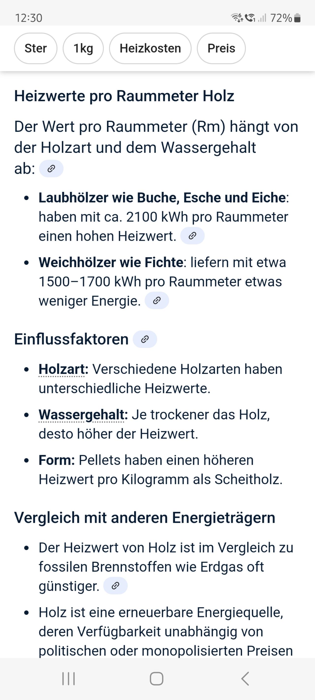

2025/20250901640879.jpg So kannst dir das auf die Raummeter umrechnen. Die Verluste gerade ohne Puffer werden schon gege 30% gehen
25 RM x 1800 Kwh im Mittel x 0,7= 31600KWH /2000 Vollaststunden braucht euer Haus rund 15,8Kw Heizleistung. Ist schon ne Hausnummer.

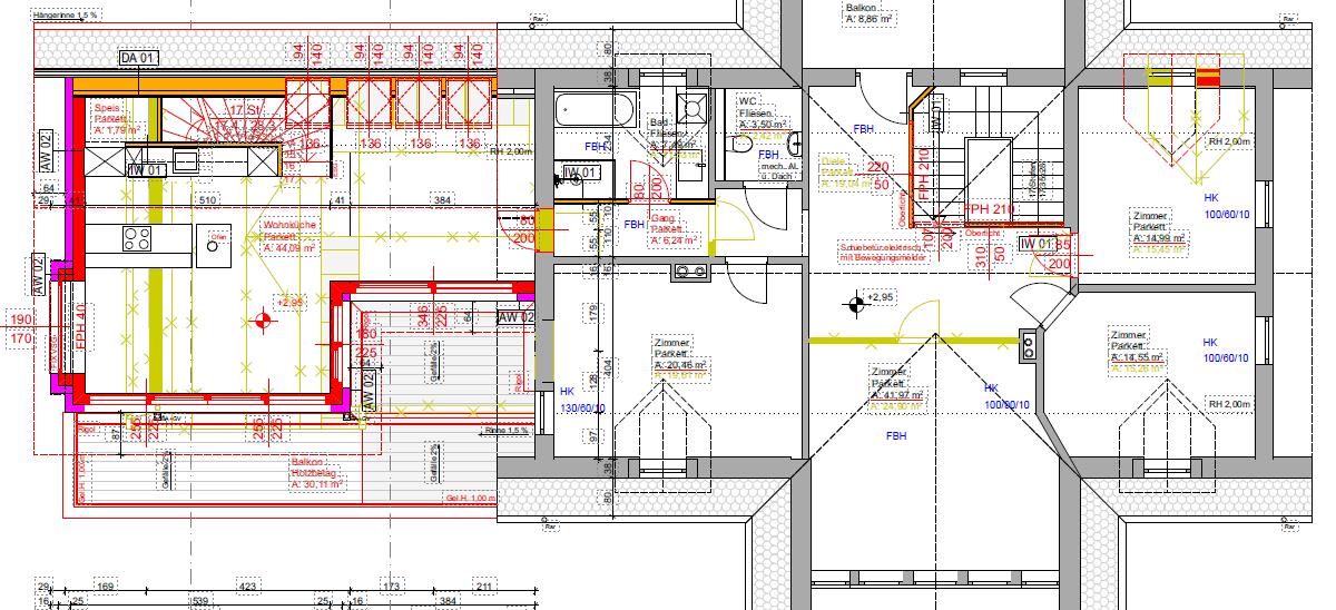

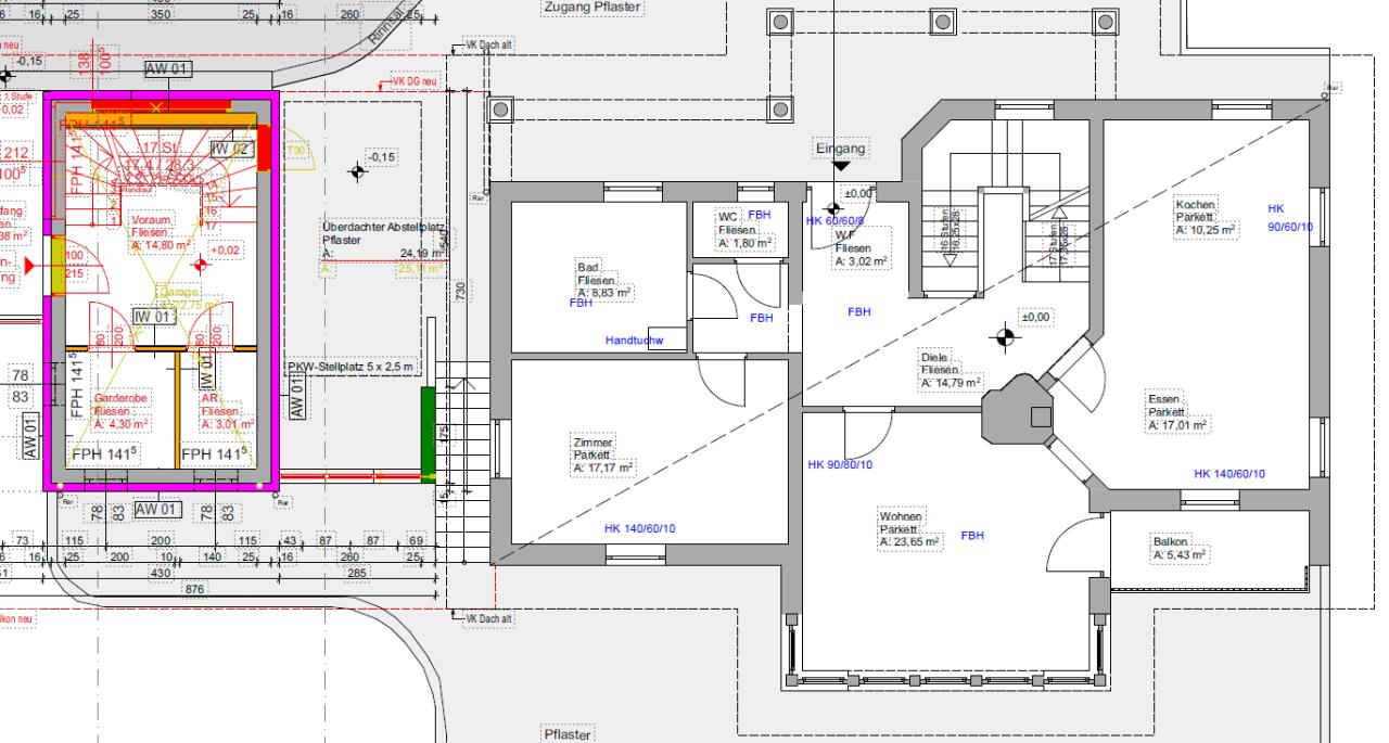

9.9.2025  (#7)
So, hat etwas gedauert.
EG (ich hoffe die Auflösung passt.
2025/2025090941368.png
OG
2025/20250909523183.png

Suche dir wirklich einen guten Energieberater. Denn ich bin der Meinung dass deine Hausverbräuche gerade bei Holzfeuerung ohne Pufferspeicher erhöhten Materialverbrauch beim Holz mit sich zieht. Das im Beitrag oben angenommene ist nur geschätzt. Ich denke nicht dass euer Haus so viel Energie braucht.
Bei WP WP [Wärmepumpe] mit Erdwärme würde ich mir nur Schätzen trauen das ganze mit einer 12er Maschine und etwas überdimensionierter Quelle zu machen.
Bei Pellet sehe ich das ähnlich, aber keine Kombination mit Scheitholz mehr.
Wen dann das gemachte Holz weiter verkaufen und den eigenen Brennstoff davon kaufen. Alles andere wäre ein kostentreiber.
Aber wie gesagt, lass das Haus ordentlich von einem Energieberater berechnen, dann kannst du auch diesen als Werkzeug für eventuelle Schwachstellen herbei ziehen. So teuer ist das bicht
