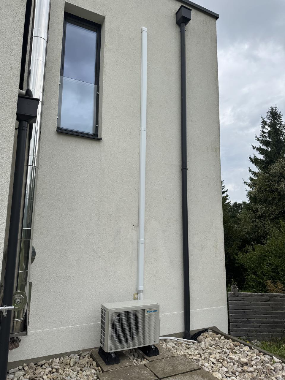

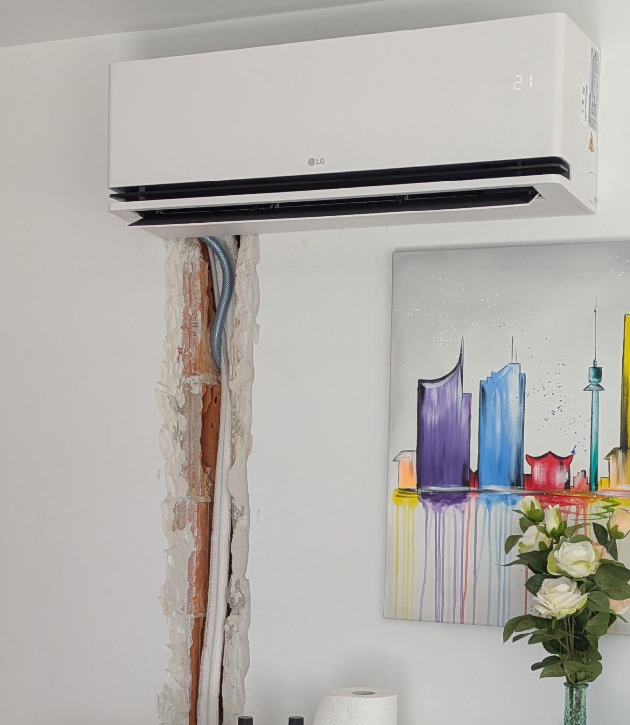

Gestern wurden bei meinem Haus 3 Splitgeräte installiert und die Kältemittelleitungen und die Steuerleitung durch die Fassade nach draußen verlegt.
Bei allen 3 Geräten sieht die Lösung durch die Begebenheiten anders aus.

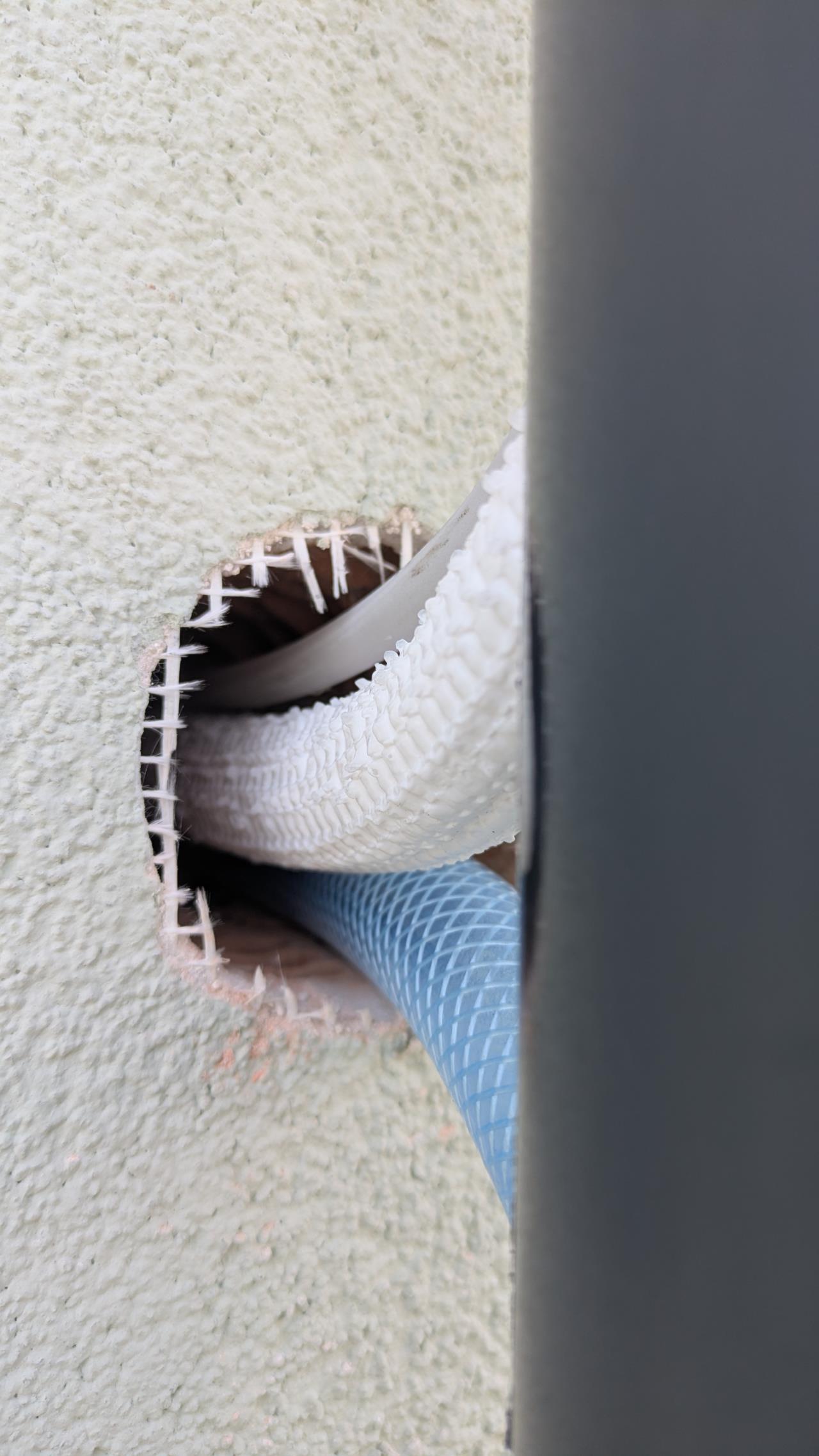

Bei einem Gerät, das ich für das simpelste gehalten habe, scheint mir die Ausführung des Wanddurchbruchs jedoch nicht fachgerecht zu sein. Das Innengerät hängt an der Wand, das Außengerät steht darüber am Flachdach. Daher gehen die Leitungen auch nach oben. Die Ausführung mit dem Regenfallrohr war abgestimmt und erschien optisch gefälliger als mit einem Kabelkanal.
Das Loch wurde nur gebohrt und die Leitung durchgezogen. Keine Mauerdurchführung und keine Abdichtung. Ich habe mir hier eine Manschette oder ähnliches erwartet die das Loch vernünftig gegen Wasser abdichtet. So wird Regenwasser ja direkt ins Mauerwerk eingeleitet.
An der Innenseite der Wand wurde mit normalem Bauschaum ausgeschäumt, sonst nichts.
Ich habe gestern direkt telefonisch reklamiert, heute morgen sind die Arbeiter nochmal erschienen und haben das Loch mit weiterem Bauschaum verfüllt und nächste Woche soll wohl eine Abdichtung mit flexiblem Abdichtmaterial erfolgen.
Persönlich kann ich mir als Laie kaum vorstellen, wie man die weich isolierte Kältemittelleitung, die Steuerleitung und den Kondensatschlauch mit etwas Dichtmasse dauerhaft verschließen können soll. Da kommt ja naturgemäß Bewegung drauf, das wird doch sicher undicht. Ich vermute, wirklich sicher wäre nur eine Tropfschleife in der Leitung, weiß aber nicht ob das möglich ist.
Ich kann mir auch nicht vorstellen, dass ich der einzige sein soll bei dieses Problem auftritt. Das muss doch tausendfach weltweit vorkommen und gelöst sein.
Da ich mir nicht sicher bin, wie ich am besten vorgehen soll, wollte ich euch um eure Einschätzung bitten: Ist diese Ausführung in irgendeiner Weise akzeptabel oder handelt es sich hier klar um einen Mangel? Welches Vorgehen würdet ihr empfehlen, um das Problem fachgerecht zu beheben?
Vielen Dank für eure Hilfe!

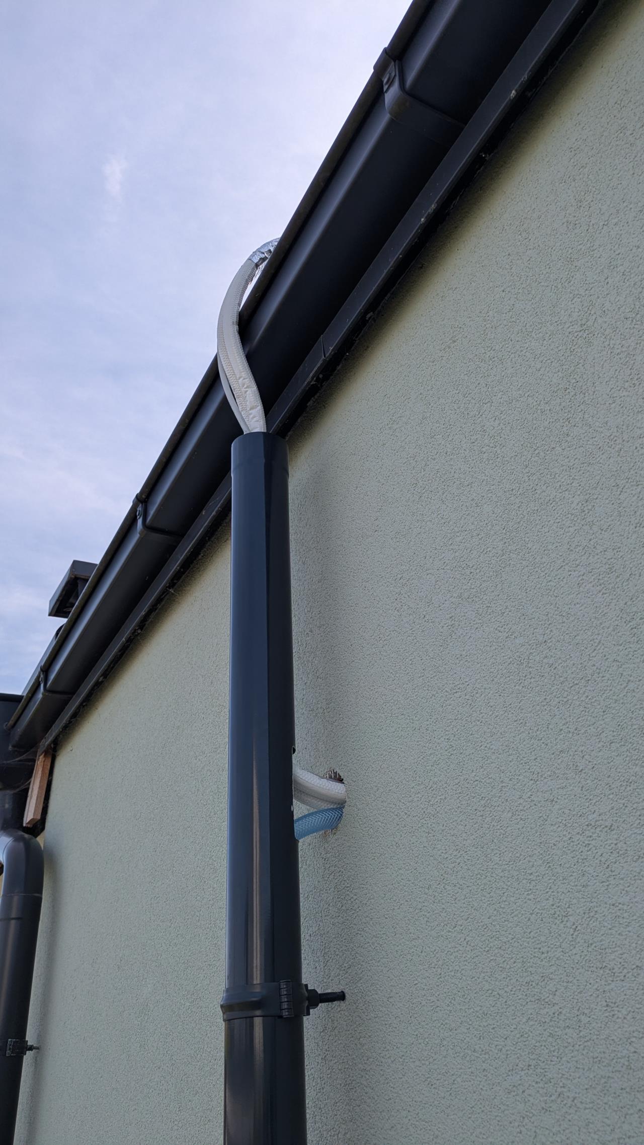

problematisch hinzu kommt der Bogen/Gefälle von den Kälteleitungen richtung Wand... damit leitest das Regenwasser von oben, ja Richtung Anschluss...
technisch am besten wäre wohl ein kurzes schlitzen nach unten + großzügiger Radus gewesen (so dass die Leitungen nach unten rauskommen, und darüber wieder verputzt werden kann) + Abdeckung.
Hast du Fotos von der restlichen Installation? gerne auch per PN, stehe auch vor der Planung
Das ist ja der Kern meiner Frage.

genau das sehe ich als größtes Problem. Will man das ganze jetzt nicht mehr zerlegen, müsstest du eine gute Lösung darüber schaffen... Eventuell Fassade überbei einschlitzen und eine Art U Bogen setzen lassen (eventuell vom Spengler).. an das Blech dann anputzen, damit das Wasser über das Blech ablaufen kann... damit sollte die Stelle entschärft sein

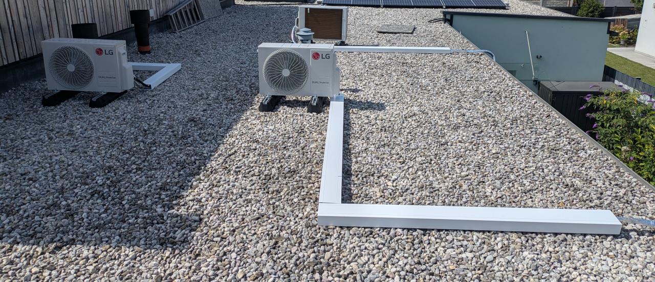

@reidi sind die Aussenteile eigentlich irgendwie noch verankert am Dach? Oder stehen die nur auf den Gummipuffern die lose am Dach liegen? Bei Sturm, Gewitter mit Starkwind wär das nix...
Die offenen Kanäle sind auch einladend für Insektennester und Co. Würde das so nicht haben wollen.

Nein, die Teile stehen nur so da. Ich hab mir die ehrlich gesagt auch größer/schwerer vorgestellt.
Allerdings hab ich da weniger Befürchtung, da entsteht mir kein direkter Schaden wenn was sein sollte. Worst Case streiten sich dann Versicherung und Klimaanlagenbauer um die Kosten. Aber das Haus wird nicht kaputt deshalb.

In der Hoffnung dass niemand drunter steht wenn das Ding runter kommt.
  •  reidi
4.9.2025  (#12)
Naja. So kritisch sehe ich das nicht. Es müsste schon ganz wild werden, die Kältemittelleitungen und Stromleitungen abreißen, damit es gefährlich werden könnte. In dem Fall habe ich ganz andere Probleme. Die PV im Hintergrund liegt auch nur leicht beschwert am Dach und dort wurde die Windlast ordentlich berechnet.
Wäre aber kein großer Akt die noch nachträglich auf Betonplatten zu schrauben.

Rinnt da nicht entlang der Leitungen bei der kreativen Leitungsführung über die Regenrinne soundso das Wasser hin, selbst wenn man einen anliegenden Kanal nehmen würde ? Würde das schriftlich von der Firma dokumentieren lassen, daß sie diese Ausführung so für ausreichend dicht halten. Falls du dort in paar Jahren Feuchteschäden hättest, wäre es dann einfacher mit Firma zur Verantwortung ziehen.

Die Leitungsführung, also der Bogen, über die Regenrinne war leider unvermeidbar. Da hätten wir in der Bauphase schon vorsorgen müssen.
Aber meiner Meinung nach ist der Knackpunkt die Einführung in die Wand, da durch das Hochziehen der Leitung immer Wasser entlang der Leitung anfallen wird, selbst wenn es nur Tauwasser ist.
Denke das hast du auch gemeint.

Ja das habe ich gemeint. Ich bezweifle, daß man die Einführung gut genug abdichten kann wenn da entlang der Leitung aktiv Wasser hinrinnt. So ganz dicht sind solche Einmündungen denke ich seltenst, aber normal geht es da auch nur um Spritzwasser, und drüber ist ein anliegender Kabelkanal wie bei Innuendo. Wir haben das auch so wie er.

Danke. Produkte gibt's ja einige. Solange aber die Leitung ohne Schlaufe nach oben führt, habe ich Bedenken hinsichtlich dauerhafter Dichtigkeit.
Die Firma hat sich nach schriftlicher Reklamation zur "Behebung der Mängel" bereit erklärt. Bin gespannt was sie darunter verstehen.
