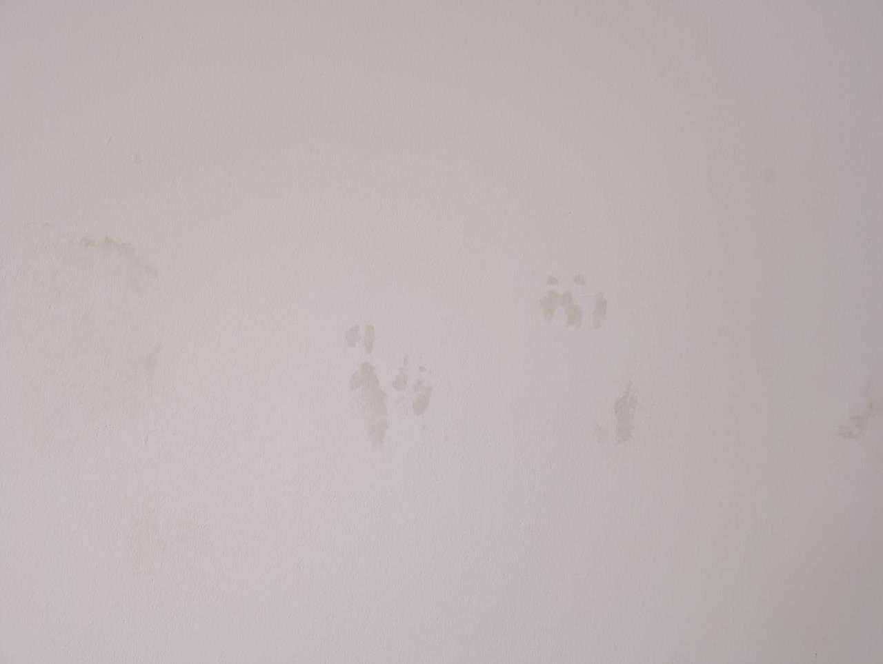

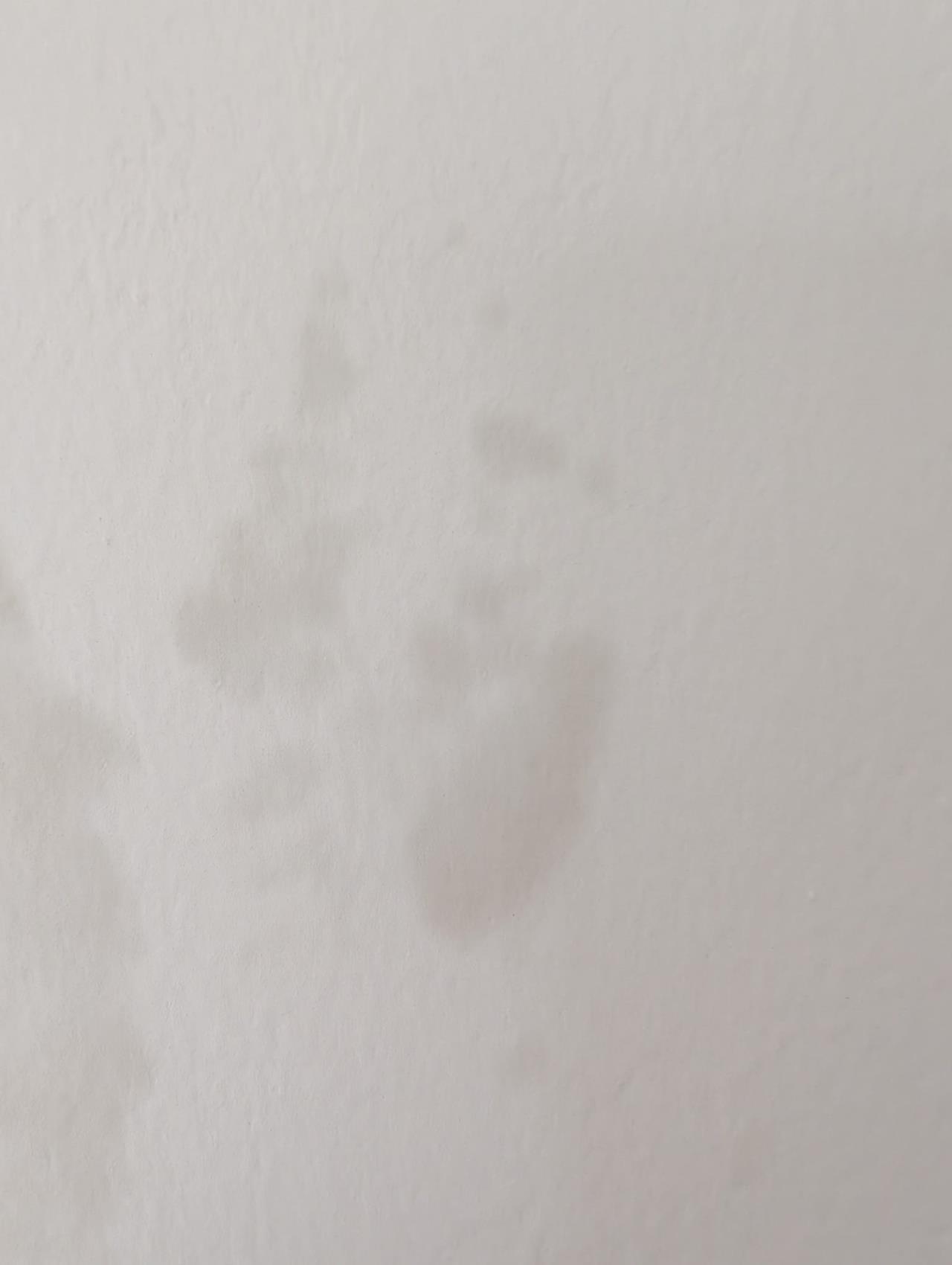

Hallo miteinander.
Ich habe beim Post zwei Bilder angehängt. Und zwar hab ich das Problem, dass bei unserem Reihenhaus an der Wand zum Nachbarn Flecken vorhanden sind.
Zu Beginn dachten wir, dass wir damals beim Siedeln mit schmutzigen Händen diese Flecken verursacht haben. Vor kurzem war ein Maler da und hat den Raum neu ausgemalt. Nach ein paar Wochen sind die Flecken wieder aufgetaucht. Und gefühlt sind es jetzt auch mehr Flecken als davor.
Und jetzt weiß ich nicht so recht, von was das kommen kann bzw. wen ich kontaktieren kann um mir da auszuhelfen.
Die Flecken sind in einem Kinderzimmer. Es sind (zumindest von unserer Seite aus) keine Wasserleitungen in der Wand vorhanden. Die Flecken befinden sich ca. auf einer Höhe von 1,5 Metern. Es ist eine Ziegelwand mit Putz, kein Beton. Das Haus ist ca. 40 Jahre alt.
Hat von euch jemand eine Idee? Ich bin über jeden Tip dankbar.

Mit einem Messgerät prüfen, ob es Feuchtigkeit ist.
23.8.2025  (#2)
Schaut nach Fett aus, fettigen Händen
  •  Dirm
23.8.2025  (#3)
Habt ihr den Putz abgeklopft und neu verspachtelt? Bzw geschaut ob die Ziegel auch fleckig sind.
Würde auch fett sagen Wasser würde sich gelblich/braun verfärben bzw igendwann  schimmeln.
24.8.2025 7:04  (#4)
Was liegt da evtl beim Nachbarn gegenüber an dieser Wand? Gebäudetrennungen waren früher nicht so gut ausgeführt wie heute.
Fett denk ich devinitv nicht, Wasserschaden schon eher
  •  rai230
24.8.2025 8:33  (#5)
Sollten es nur trockene Flecken sein dann vor dem neu streichen mit Flecken Blocker grundieren. Gibt's im baumarkt. Wir hatten eine solche Ecke. Da ist der Fleck sogar durchs spachteln und neu malen wieder gekommen. Wusste keiner was es war. Nach dem Flecken Blocker ist es jetzt seit paar Jahren weg.
24.8.2025 11:37  (#6)
Hi
das erste Bild könnte auch Fehler bei der Grundierung sein, wo die Farbe nicht hält oder abblättert..
tuda224 schrieb: Die Flecken sind in einem Kinderzimmer.
Junior mit Butterfingern etc. ist definitiv auszuschließen?
  •  tuda224
25.8.2025 6:21  (#7)
Vielen Dank für die Tips!
Messgerät um die Feuchtigkeit zu prüfen wird organisiert.
Den Putz haben wir damals nicht abgeklopft. Somit wissen wir auch nicht, wie der Ziegel darunter ausschaut. Neu verspachtelt haben wir an dieser Stelle nicht.
Beim Nachbarn befinden sich an dieser Wand Wohnzimmer und Küche. Wobei wir hier schon eher im Bereich das Wohnzimmers sind.
Fleckenblocker ist ebenfalls notiert.
Und die Butterfinger müssten wenn dann von uns Erwachsenen sein. 😅 Beide Kids sind noch unter 1m groß und dort besteht keine Möglichkeit, dass sie hinaufklettern und die Wand beschmutzen.
