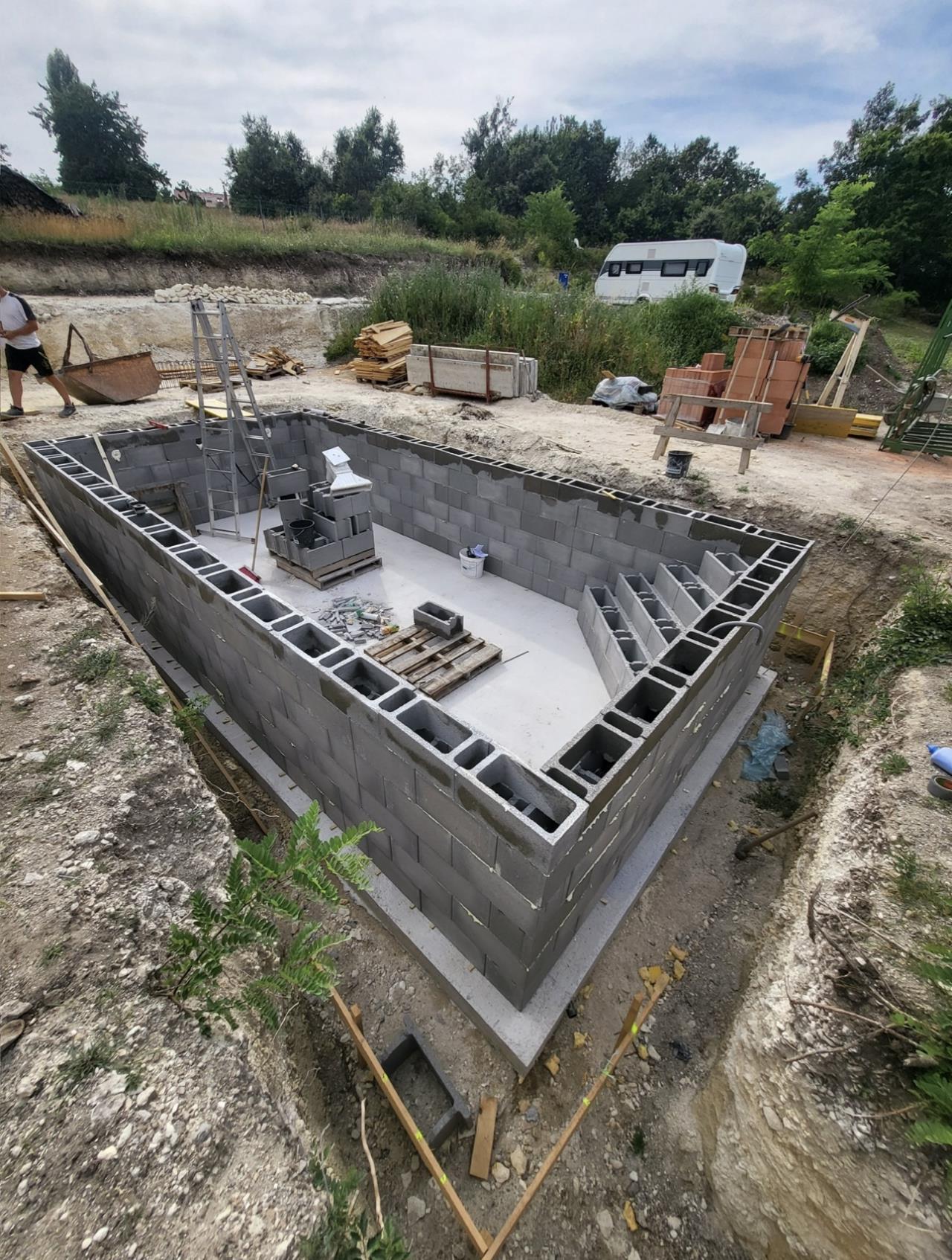

precision schrieb: die meisten Poolforen die ich ergoogelt habe die letzten Einträge vor >5 Jahren
Suche mal nach Poolpowershop Forum, dort tut sich recht viel! Ich habe dort viel über Pooltechnik lernen können!
precision schrieb: 6,00x3,00m
Ist ein bisschen wenig, gingen sich 6x4m platzmäßig aus?

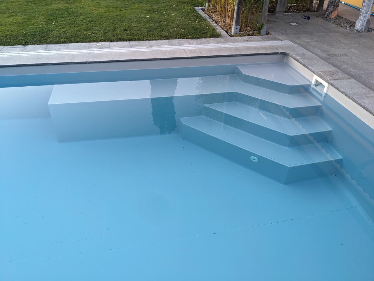

precision schrieb: Treppe / Leiter:
... Treppe ... Gibt es da Empfehlungen zu Größe oder Ausführung?
Erst wollte ich die Treppe gerade im Winkel von 45° machen. Das habe ich dann mal in natura gesehen - da bin ich davon wieder abgekommen! Gemacht habe ich dann eine Stiege mit 2 Ecken, siehe 2. Foto in meinem Posting: https://www.energiesparhaus.at/forum-welche-poolumrandung/57512_1#553201. Sieht deutlich besser aus und hat sich sehr bewährt!
Die unterste Stufe ist nahezu doppelt so hoch wie die anderen Stufen, das ist Absicht, da man da ja schon halb im Wasser ist und viel leichter steigt!
precision schrieb: geschweisste Folie / GFK-Wanne / Polypropylen-Wanne / Edelstahl
Edelstahl wäre - abgesehen vom Preis - auch aus optischen Gründen nicht meine erste Wahl! Ich habe eine hochwertige geschweisste Folie genommen. (Die Chefdesignerin hat fesgelegt, dass die Folie weiss sein muss! 😀)

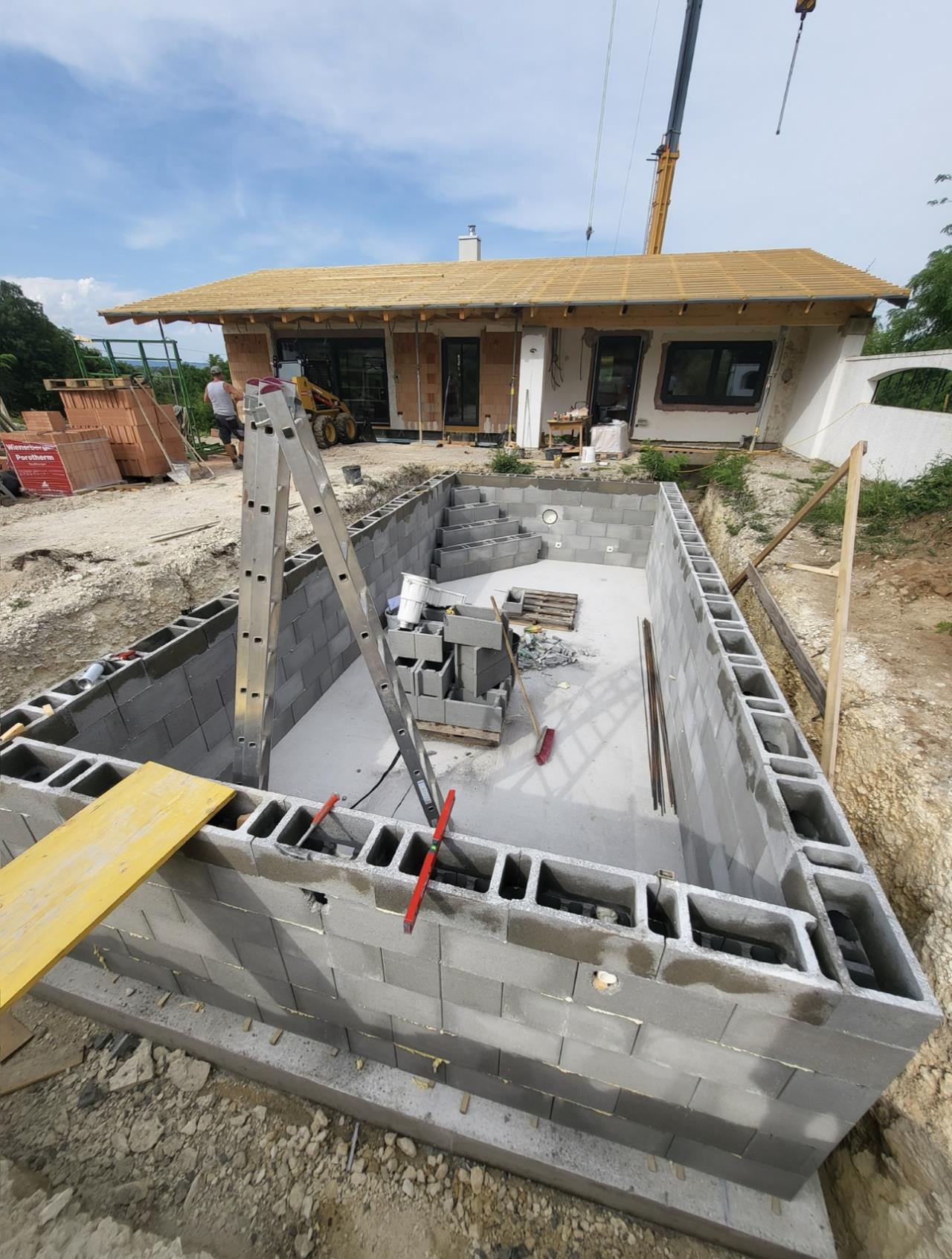

precision schrieb: Schalstein/Styroporstein
Von Styroporsteinen halte ich wenig (auch wenn es im Forum hier andere Meinungen gibt!). Wenn du einen ebenen Grund hast und der Pool vollständig versenkt ist, dann nimm Schalsteine, bei Hanglage mit teils freistehenden Wänden ist geschalter Beton die erste Wahl.
precision schrieb: Gegenstromanlage
Ja, es ist ein unnatürliches Schwimmgefühl, die Füße hängen mehr herunter als bei "echtem" Schwimmen. Aber es macht Spaß (besonders Kindern!), in der Strömung herumzuplantschen! Ich würd's wieder einplanen!

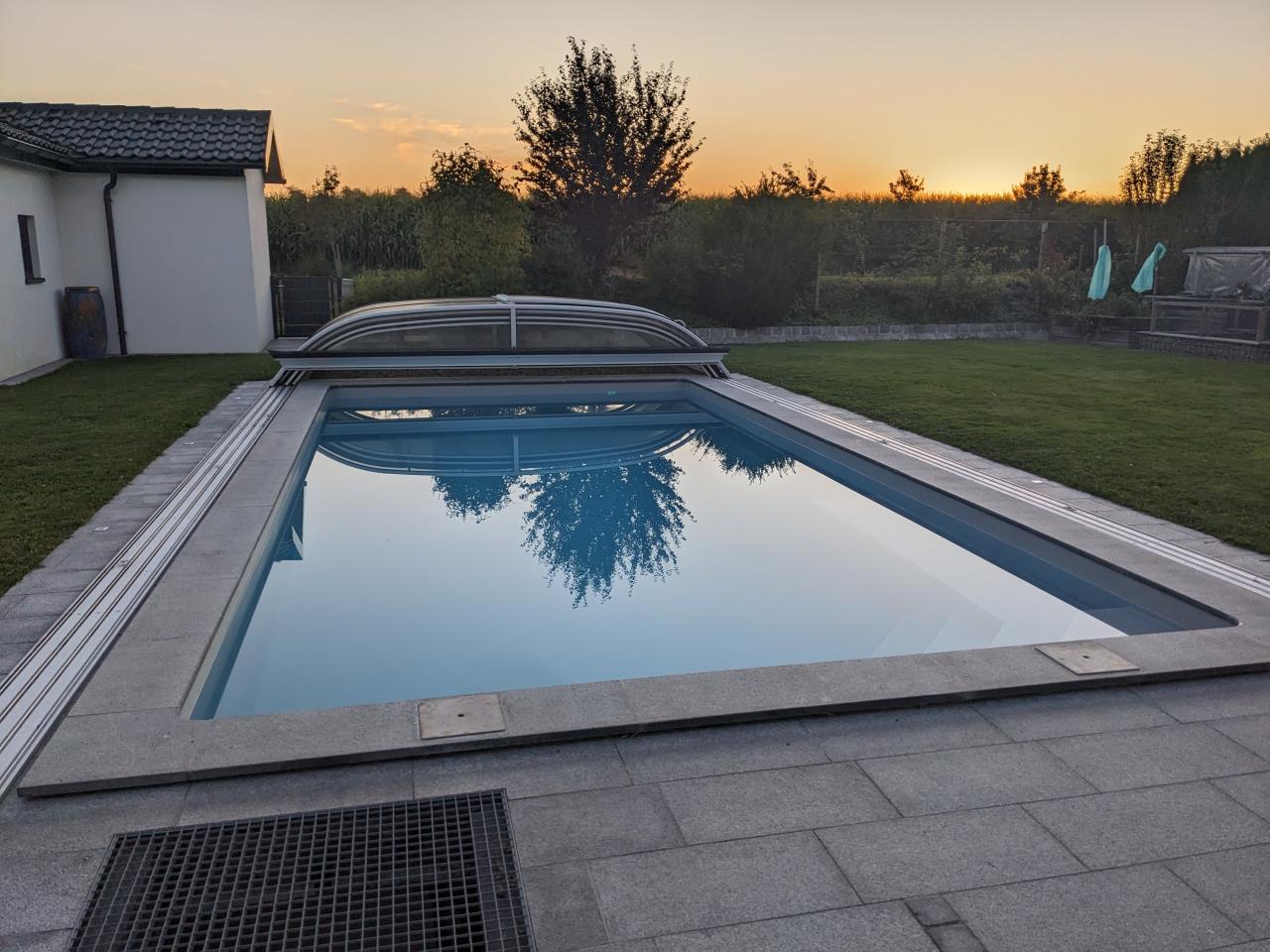

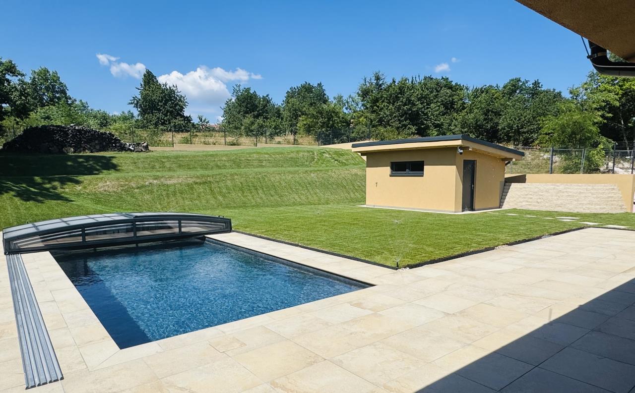

precision schrieb: Abdeckung ... Schiebedeck ... Rolladenabdeckung
Ein Schiebedeck wäre schon eine geile Sache, damit könnte man die Fläche im geschlossenen Zustand nutzen!
Bei mir ist es eine flache Schiebehalle geworden, siehe meinen verlinktes Posting. Ja, beim Aufmachen kommt ein Hitzeschwall raus, aber der ist auch gleich weg! Mit der Schiebehalle heizt sich der Pool nach ein paar Sonnentagen schnell auf 30° auf - nachdem meine Frau und ich nicht nur Warmduscher, sondern auch Warmschwimmer sind, kommt uns das sehr entgegen!
Rollladenabdeckungen schauen zwar gut aus, aber nachdem sie auf der Wasseroberfläche liegen und im Wasser aufgerollt werden, bringen sie schmutzmäßig gar nichts! Es gibt zwar auch Varianten die Oberhalb der Wasserfläche aufgerollt werden, aber das würde mir nicht gefallen.
precision schrieb: Eine Dosieranlage will ich unbedingt
Ein guter Plan! Tipps für Hersteller kann ich dir leider nicht geben, da ich meine Dosieranlage aus Industriekomponenten selbst gebaut und mit KNX automatisiert habe. Läuft Sommer und Winter durch und mach nur wenig Arbeit!
Noch ein paar Tipps:

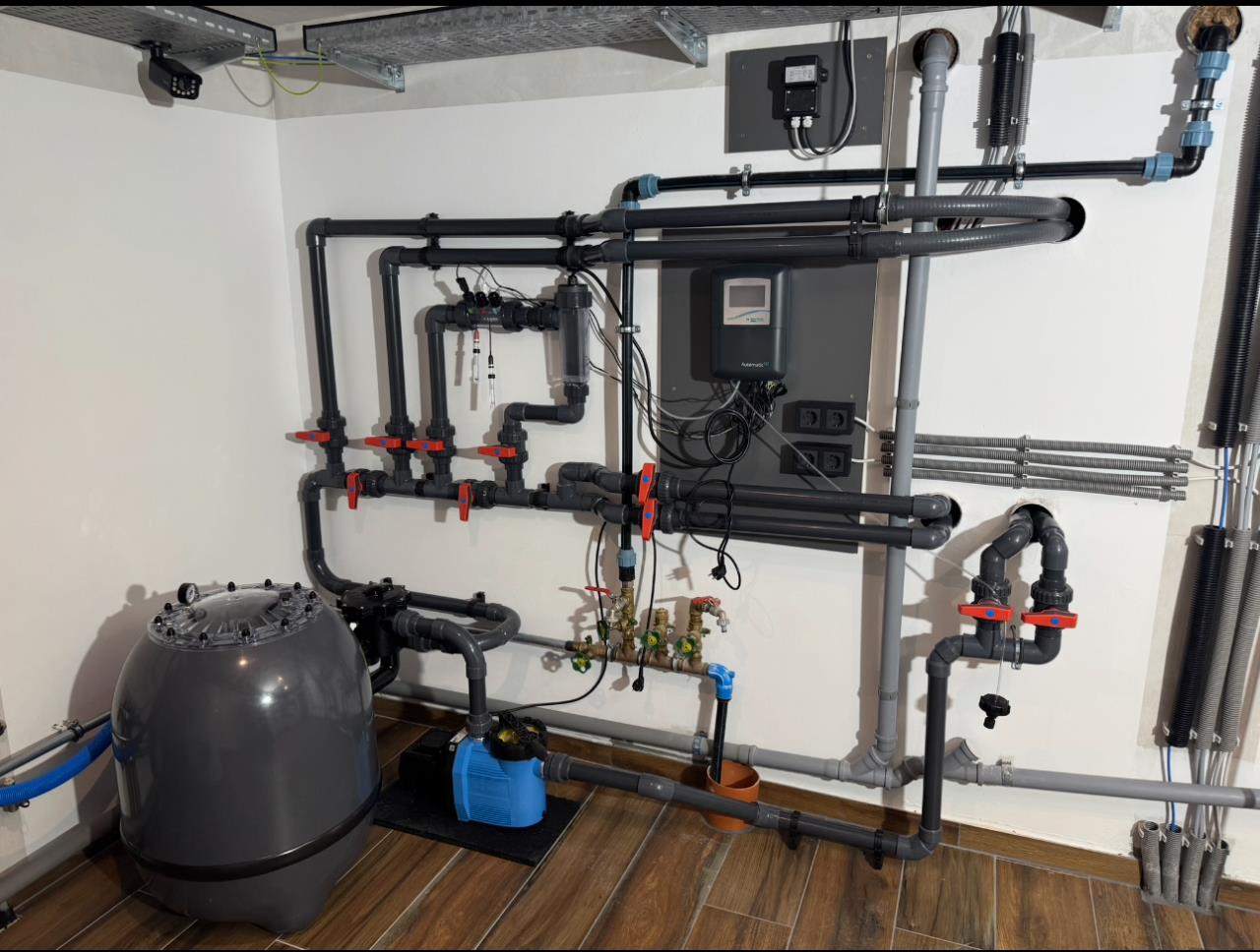

- Wenn es das Gelände hergibt, mach einen Technikraum mit Stehhöhe. Bei mir ist es sich so ausgegangen, dass die Decke des Technikraums als Terrassenerweiterung und Parkplatz für die Schiebehalle dient.
- Mach dir Gedanken über die Hydraulik! Gerade Strömung, Walze, Kombiwalze sollten Begriffe sein, mit denen du etwas anfangen kannst! Ich habe eine kreisförmige Strömung gemacht: Auf der Wand zum Technikraum ist auf einer Seite ein Skimmer, auf der anderen Seite 4 Einströmdüsen. Das hat den Vorteil, dass es keine Leitungen rund um den Pool gibt und alle Einbauteile vom Technikraum aus zugänglich sind! (Ist nicht auf meinem Mist gewachsen, hat mir mal ein Poolbauer empfohlen!)
- Unbedingt einen Bodenablauf machen!
- Hast du auch an ein Überlaufbecken gedacht? Hätte bei mir aufgrund der Hanglage ein Infinity-Pool werden können, habe ich dann aber aus Aufwands- und Kostengründen doch wieder verworfen.
Gruß

Treppe übers Eck mit Sitzbank. Ist praktisch und wird oft genützt zum Sitzen. Die ecktreppe geht nicht über die ganze Pool Breite was für mich ein Vorteil ist.
Ich würde wieder einen Styropor Pool mit Folie bauen. Verarbeitung geht einfach und viel Eigenleistung möglich und die Folie kann leicht getauscht werden wenn's Mal soweit ist (bei meinen Eltern würde die erste Folie nach 25 Jahren heuer ersetzt)
Das gleiche geht halt auch mit einem schalstein Pool. Rest bin ich bei @GKap

Wir haben auch eine schiebe Halle - das verlängert die poolsaison doch erheblich und ist Kindersicher unter einem deck kannst halt nicht schwimmen.
Kann hier nichts mehr hinzuzufügen

GKap schrieb: Erst wollte ich die Treppe gerade im Winkel von 45° machen. Das habe ich dann mal in natura gesehen - da bin ich davon wieder abgekommen! Gemacht habe ich dann eine Stiege mit 2 Ecken, siehe 2. Foto in meinem Posting: https://www.energiesparhaus.at/forum-welche-poolumrandung/57512_1#553201. Sieht deutlich besser aus und hat sich sehr bewährt!
juergen_dgr schrieb: Treppe übers Eck mit Sitzbank. Ist praktisch und wird oft genützt zum Sitzen. Die ecktreppe geht nicht über die ganze Pool Breite was für mich ein Vorteil ist.

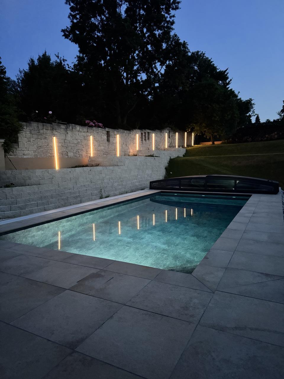

Deine Pool schaut übrigens toll aus @GKap . Die Hanglage macht da so richtig etwas her bei einem Pool.
Bei uns ist das Grundstück eben. Das macht vieles einfacher.

GKap schrieb: Ein Schiebedeck wäre schon eine geile Sache, damit könnte man die Fläche im geschlossenen Zustand nutzen!
juergen_dgr schrieb: Wir haben auch eine schiebe Halle - das verlängert die poolsaison doch erheblich und ist Kindersicher unter einem deck kannst halt nicht schwimmen.
Das ist ein gutes Argument.
Wo liegt man bei einer Schiebehalle preislich ungefähr? Noch 4stellig?
GKap schrieb: - Wenn es das Gelände hergibt, mach einen Technikraum mit Stehhöhe. Bei mir ist es sich so ausgegangen, dass die Decke des Technikraums als Terrassenerweiterung und Parkplatz für die Schiebehalle dient.
Mein Plan ist, dass ich die Technik in den Schuppen daneben unterbringe.
Muss der Technikraum/Schacht eigentlich frostsicher sein, oder wird da im Herbst ohnehin soweit entleert, dass nichts auffrieren kann?

Wir haben 7,5m x 3,5m, Schallsteine mit Folie, Stufen und Sitzbank,Salzwasserpool mit automatischer Regelung, Poolabdeckung, Poolumrandung, Wärmepumpe,teilweise Eigenleistung -> 50k fix und fertig
Würden wieder ein Pool machen, nutzen den wirklich fast täglich. Wärmepumpe würden wir auch wieder machen, Größe reicht vollkommen aus. Technik haben wir im Keller.
Anbei ein paar Bilder:

Hier auch noch unserer:
2025/20250819384309.jpg
2025/20250819651215.jpg

Wow! Eure Pools sehen toll aus.

Die Folie!
Die find ich richtig schön, welche ist das?
