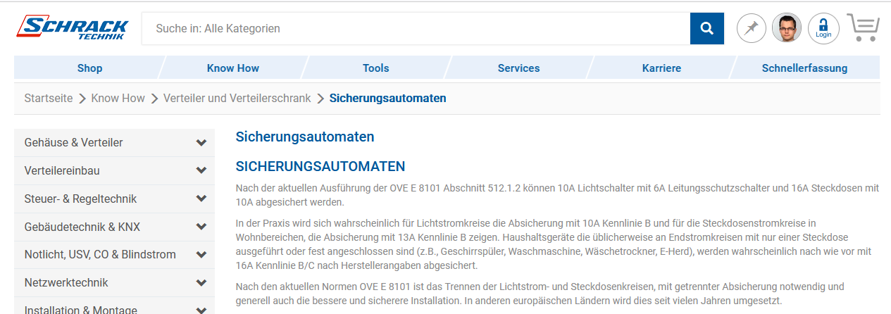

Man müsste dann einen 6A LS nach dieser Norm nehmen.  Gängig sind noch immer 13A.
2025/20250819394944.png

19.8.2025  (#15)
Schrack zitiert die Norm nicht, sondern interpretiert auch nur (Herr Junker interpretiert das z.B. anders 😉 - siehe den von dir angeführten Vortrag von ihm).

20.8.2025  (#17)
BungalowImGruen schrieb: Schrack zitiert die Norm nicht, sondern interpretiert auch nur
Ich glaube schon. Steht im Text OVE E8101 Abschnitt 512.1.2.  Man findet den Text nicht dazu.  Traut sich wahrscheinlich keiner auszugsweise zu kopieren, da ein Copyright drauf ist. Aber gegen Einwurf größere Münzen, kann man diese kaufen. 😊
