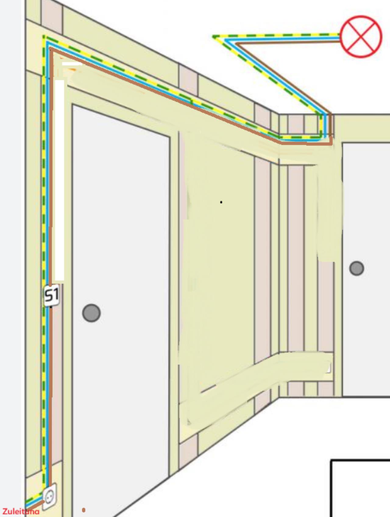

kann mir jemand sagen, ob man die Elektroinstalation folgender Masse ausführen kann:
Von Elektroschrank Zuleitung bis eine Steckdose à von der Steckdose in den Lichtschalterà und dann zu Lampe an der Decke,(siehe Bild)
Ich weiß, dass üblicherweise Verteilerdosen für die Lichtkreise montiert werden, die Frage ist, ob andersrum normgerecht ist?

Danke für deine Rückmeldung,
also man muss die Lichtkreise - Steckdosenkreise nicht trennen, und das ist normgerecht?
Habe mit einem Eletriker darüber gesprochen und er meinte, dass man hinter dem Lichtschalter die Leitungen nicht zuklemmen darf (die Leitungen die weiter zu Licht gehen), deswegen ist auch meine Verwierung.

nein, er hat gemeint, zuklemmen von Leitungen von Lichtschalter zu Lampe nicht zulässig ist.

Das Haus ist in Österreich, genauer gesagt, zuklemmen von Nullleiter und Erdung mittels Wago Klemmen in Lichtschalter(die Leitungen kommen von untere Steckdose und gehen durch den Lichtschalter zu Licht)  SG
