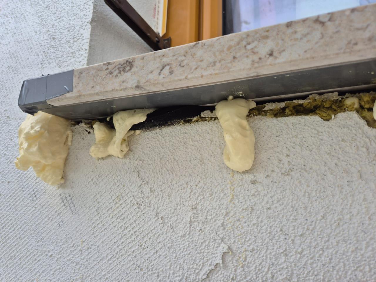

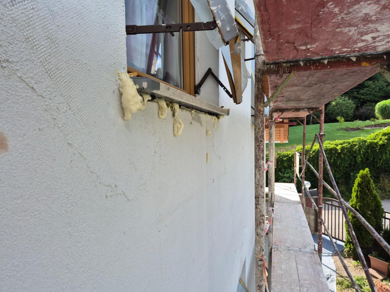

Unser Haus wird mit Mineralwolle gedämmt, Baumit System. Am Freitag sind die Fensterbänke gekommen (Naturstein) und die meisten auch gleich montiert worden. Es sieht derzeit nicht sonderlich schön aus. Wird das noch etwas, vielleicht mit genügend Bauschaum, oder mache ich mir zu recht Sorgen?

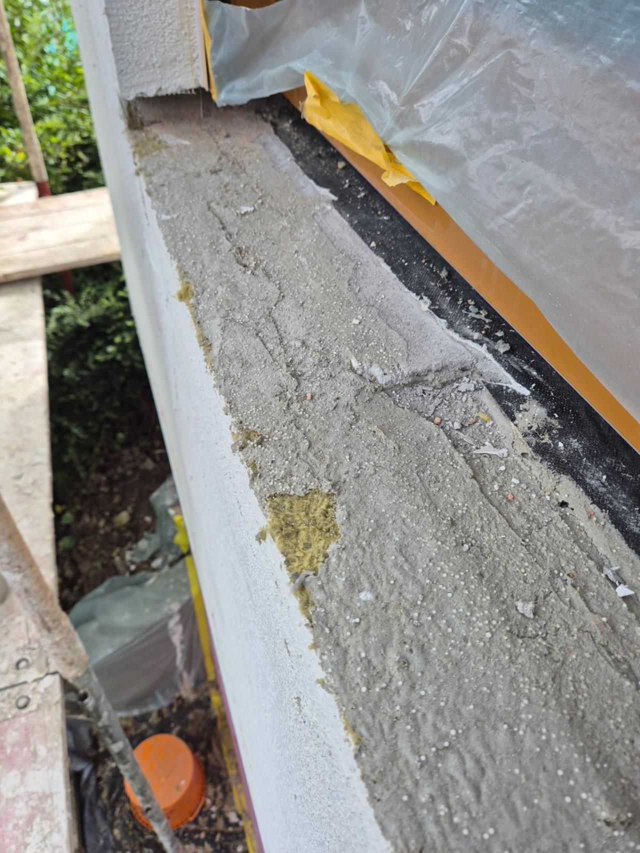

Auf zweien der Bilder sieht man die Schlämmmasse, die direkt auf die Mineralwolle(!) und den Ziegel dahinter aufgetragen wurde. Unter die Fensterbänke und an die Seiten wurde Kompriband (?) geklebt, außerdem breites silbernes Klebeband und dann wurden sie eingesetzt. Weitere Schritte habe ich evtl. übersehen. Das Kompriband kommt derzeit zum Teil vorne heraus; die Mineralwolle und die Fensterbankunterseite liegen zum Teil frei, mit Luft dazwischen.  Der WDVS WDVS [Wärmedämmverbundsystem] Verarbeitungsrichtlinie, mit zweiter wasserführender Ebene, scheint das Ganze nicht so recht zu entsprechen...
Derzeit sind übrigens auch einige der Wände reichlich uneben, zum Teil um 10mm auf 2m.
Morgen früh um 6 kommt der Trupp wieder und wird zuschäumen und netzen und spachteln. Was tun?
Vielen Dank für jeden Rat !

Danke für die schnelle Antwort. Oh jeh. Die Arbeiter sagen natürlich, dass alles ok sei. Die Dichtheit sei durch die aufgestrichene wasserdichte Lage unter der Fensterbank gegeben. Da handelt es sich um Röfix Optiflex 2K  Klebe- und Dichtmörtel, der zweimal aufgetragen wurde. Bei dem Photo mit der unvollständigen Schicht komme noch die zweite Schicht hinzu. Das Optiflex ist auch an der Wand aufgetragen, aber nur in der ausgestemmten Nut, wo die Seite der Fensterbank hinkommt.  Anscheinend machen sie es immer so.
Die vorderen Kompribänder haben sie jetzt zum Teil ausgetauscht und es sieht manierlich aus.
Könnte es doch passen? Oder was sollte ich konkret bemängeln? Zum Beispiel, dass das Optiflex anscheinend direkt auf die Mineralwolle gestrichen wurde? (Nach allem, was ich finden kann, geht das nicht). Anschlüsse?
Durch die Richtlinien habe ich schon versucht, mich zu kämpfen. Da stehen für mich leider zu viele Varianten und nicht immer hilfreiche Bilder. Klar ist, dass es bei Natursteinbänken die zweite wasserführende Ebene braucht.
Ich müsste den Arbeitern evtl. konkret sagen, was sie anders zu machen haben - das kann ich nicht, da fehlt komplett die Expertise. Die Chefin könnte ich ggf.kontaktieren, aber das wird vermutlich auch nicht helfen?
Falls es nicht richtig aussieht:  einen Sachverständigen holen? Was sollte ich in der Zwischenzeit dokumentieren? Welche Bilder wären wichtig?
Wir hatten extra eine Firma beauftragt, die sich ob ihrer Qualität rühmt. Allerdings steht in den AGB gleich ganz oben pauschal "Die Bestimmungen der ÖNORM B 2110 gelten nicht". Aber der Stand der Technik muss doch wohl trotzdem eingehalten werden?

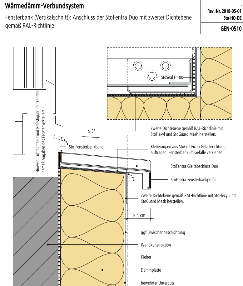

Ein Beispiel (von der Sto-Seite) wie so etwas ausgeführt gehört.
Diese Seite bietet eine Unmenge an Detailzeichnungen an, soll keine Empfehlung für deren Produkte sein, aber die Zeichnungen sind gut.
Bei Mineralwolle ist die Frage nach der Tragfähigkeit des Untergrunds für die 2. Dichtebene berechtigt!

5 Grad wurden von vornherein eingehalten. Inzwischen hat sich die Chefin gemeldet und war überrascht, dass nicht zuerst ein Armierungsmörtel (mit Netz?) auf die Mineralwolle aufgetragen wurde. (Das hiesige Team arbeitet schon seit 9(?) Jahren für sie.) Sie wird beim Hersteller fragen, ob es trotzdem ok ist und ansonsten alle Fensterbänke neu montieren lassen. Ein telefonisch befragter erfahrener Sachverständiger sagte auch, dass das Optiflex nicht direkt hält, sondern vorher Armierungsmörtel und Netz benötigt.
Hoffentlich sind die sonstigen Anschlüsse ok - das Optiflex ist nur an den beiden seitlichen Stellen überhaupt nach oben gezogen worden. Die Handwerker sind von ihrer Methode überzeugt, sagen, dass sie das seit 16 Jahren so machen ohne Reklamationen...

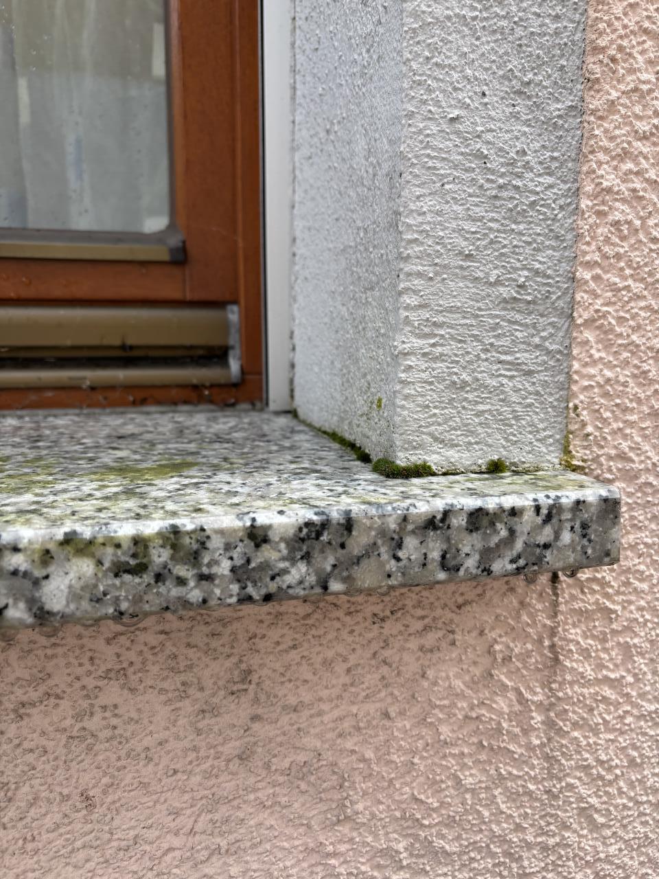

Folgendes Bild zeigt ein 15 Jahre altes WDVS WDVS [Wärmedämmverbundsystem].
2025/20250728684078.jpg
