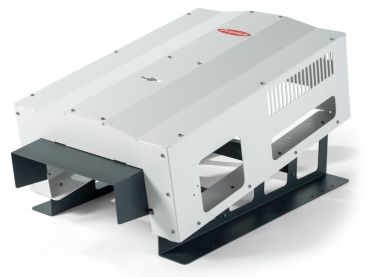

Die Angaben sind etwas spärlich, was hast du für Komponenten verbaut oder geplant? Für die neuen Fronius Verto gibt es eine Abdeckung für Flachdach- oder Wandmontage, somit volle Bewitterung. https://www.solarmarkt.ch/de/fronius-verto-flachdach-montageset Auch für andere Wechselrichter Typen gibts solche Abdeckungen, kann man auch selbst machen. Darauf achten, dass das Gerät genügend Luft bekommt, einfach in einen "Stromkasten" setzen is nicht :) |

Nein, ist ja dafür gemacht. Direkte Sonneneinstrahlung ist immer zu vermeiden, da das Gerät dann früher ins Derating geht wenn es zu warm wird. Das ist immer sehr subjektiv... für mich ist er deutlich leiser als der vorige Symo, hängt bei mir in der Werkstatt. Was hast du für ne Anlage geplant? |
