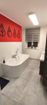

Also bei uns siehts in Natura so aus:
2025/20250711870793_th.jpg
2025/20250711954253_th.png
Wir haben 10,8m² und ganz locker Platz für alles, was uns wichtig war.
Badverbau ist in Natura nicht so tief wie am Plan, reicht dafür bis zur geöffneten Tür.
Jeder von uns hat seitlich vom WT einen Hochschrank, der mehr als genug Stauraum bietet.
Wir sind aber auch "nur" zu zweit - keine Kinder.
Im Bad kommen wir uns eigentlich nicht in die Quere und auch das WC ist eher "Stiefkind", da es nur in der Nacht und fürs HO gebraucht wird.
Links neben der Tür ist eine elektrische Hühnerleiter, die nur bei Bedarf aktiviert wird. Da komm ich von der Dusche und der Wanne gut ran.
Wir haben die zur Verfügung stehenden Qm für uns bestmöglich genutzt und haben keine "leeren" Qm. Hab nicht vor, im Bad Tanzkurse abzuhalten 😉
Die (schönen, geschlossenen) Wäschetonnen stehen bei uns im Gang im OG, da kommt man von allen Räumen gut dran. Der HWR ist ohnehin im EG.
Ich bin tatsächlich bis heute total happy mit unserer T-Lösung 😊
Natürlich muss der Raum das auch hergeben - Qm hin oder her.
Ach ja - ich hatte noch nie das Bedürfnis, bei natürlichem Licht oder Sonnenschein duschen zu wollen 😅 bzw. hat mir das noch nie gefehlt. Das Duorollo ist geschlossen, wenn ich da nackig herumlaufe oder der Rolladen ist zu. In der Duschnische haben wir ein extra Einbaupanel mit 25x25cm - ebenso in der Nische beim WC. Diese sind getrennt von der Hauptleuchte zwischen Wanne und WT zu bedienen.
Wenn ich im Sonnenschein duschen möchte - mach ich das draußen bei der nicht einsehbaren Gartendusche 😉
