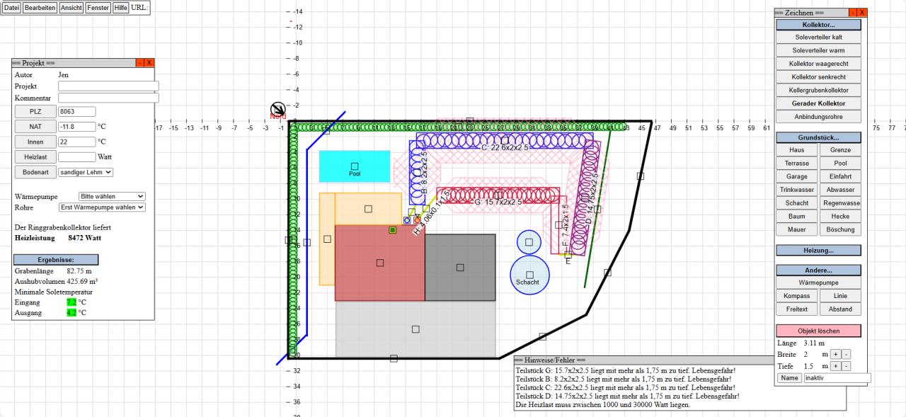

Hallo an alle Experten bzgl. Ringgraben,
wir haben unseren Ringgrabenkollektor jetzt mittels TrenchPlanner selbst geplant.
Heizlast lt. Berechnung ca. 6500W
Wohnnutzfläche: 158,52m2
Kellerfläche: 82,63 m2
Beheizte Fläche mittels Bodenheizung: 181m2
Wärmepumpe: Buderus Solewärmepumpe WSW196i.2-8
                         1180x600x600, 8 kW (Verwandtschaft in dieser Firma!)
                         BUDERUS Pufferspeicher P120.5 S-B
Warmwasser: BUDERUS Logalux SH290 RS-B
KWL von Leitwolf
BKA EG Decke, OG wird mittels Fußboden unterstützend mit KWL KWL [Kontrollierte Wohnraumlüftung] gekühlt
Freuen uns über konstruktive Beiträge.
Es wurde bereits mit dem Rohbau gestartet - somit ist der Grundriss fix!
2025/20250706662434.png
http://grabenkollektor.waermepumpen-verbrauchsdatenbank.de/trenchplanner.html?id=G4fvwTW2bMAVhT0PEwqU

Wieso hast du gerade im OG keine BKA BKA [Betonkernaktivierung]? Gerade dort macht sie am meisten Sinn
Und gibt's einen Grund, wieso du alles auf 2,5m legst?

Was sind das für Schächte? Man kann z.B. den RGK RGK [Ringgrabenkollektor] auch um Regenwasserzisternen herumlegen...
Und einen Sickerschacht kann man sich u.U. sparen, wenn man den RGK RGK [Ringgrabenkollektor] zur Versickerung verwendet.

7.7.2025  (#3)
Lu1994 schrieb: Wieso hast du gerade im OG keine BKA BKA [Betonkernaktivierung]? Gerade dort macht sie am meisten Sinn
Weil wir bis zum Giebel offen haben und die Deckenkühlung im Trockenbau uns sehr teuer gekommen wäre.
So Tief weil ursprünglich mit einer Heizlast von 8500W gerechnet wurde, da noch keine KWL KWL [Kontrollierte Wohnraumlüftung] fixiert war. Bzw wir werden einiges an Material anschütten und da wird der Kollektor auch tiefer sein.
ds50 schrieb: Und warum wurde dann nicht - wie immer empfohlen - der RGK RGK [Ringgrabenkollektor] als ersters eingegraben?
Weil wir noch nicht genau wussten wie es im Gelände aussieht, wo die Zisterene, Sickerschacht hinkommt und es sehr viel Erdbewegung beim Aushub gegeben hat und wir die Befürchtung hatten, dass eine Kollektorleitung erwischt wird. Ist Bekannten von uns passiert.
ds50 schrieb: Warum eine 8kW Maschine mit so hoher Minimalleistung? Unnötig überdimensioniert. Ohne Verwandtschaft würde es auch Sole-WP mit der halben Minimalleistung geben...
Weil uns die WP WP [Wärmepumpe] inkl. Pufferspeicher und Zubehör (Pufferspeicher wurde von Buderus so vorgeschlagen - ist das System so) günstiger kommt als die div. Marken (Stiebel Eltron/KNV)
ds50 schrieb: Was sind das für Schächte? Man kann z.B. den RGK RGK [Ringgrabenkollektor] auch um Regenwasserzisternen herumlegen...
Der erste Schacht ist eine Zisterene und der zweite ist ein Sickerschacht. Das wussten wir leider nicht, dass wir das Wasser auch im RGK RGK [Ringgrabenkollektor] versickern lassen können.
Aber das wir ihn um die Zisterne herumlegen können, erleichtert das um einiges. Danke

Jen schrieb: Weil wir noch nicht genau wussten wie es im Gelände aussieht, wo die Zisterene, Sickerschacht hinkommt und es sehr viel Erdbewegung beim Aushub gegeben hat und wir die Befürchtung hatten, dass eine Kollektorleitung erwischt wird. Ist Bekannten von uns passiert.
Mit einer guten Planung soll sowas nicht passieren. Nun muss halt zweimal gebaggert werden (= Kosten).
Generell möchte ich folgendes anmerken: Eine professionelle RGK RGK [Ringgrabenkollektor] Planung kostet nicht mal 1k€, also ca. 0,05 - 0,2% der Hausbaukosten. Dafür bekommt man allerdings ein hieb- und stichfestes Dokument, mit dem auch Komplikationen wie soeben erörtert vielleicht gar nicht auftreten bzw. womit sogar Geld gespart werden kann.
Jen schrieb: Bzw wir werden einiges an Material anschütten und da wird der Kollektor auch tiefer sein.
Tiefer geht natürlich immer - Die Soletemperaturen v.a. auch im Sommer werden es euch danken. 😉

Jen schrieb: Okay, also sollten wir den Kollektor doch schlussendlich planen lassen.
Beim Selberplanen denkt man halt an viele Dinge nicht, weswegen das Planen lassen u.U. nicht viel teurer kommt. Aber man hat die Gewissheit, dass diese Planung dann funktioniert.
Frag mal bei https://www.ringgrabenkollektor.at/ an, was das kostet - und auch gleich flow30 dazu. Und dann kannst du selbst entscheiden.

8.7.2025  (#17)
Danke für die konstruktive Kritik. Ich werde schlussendlich nochmals mit dem Installateur über die Wärmepumpe bzw Pufferspeicher sprechen. Auch wird die Heizung/Kühlung im Bezug auf Wandheizung(kühlung) nochmals besprochen. Und der Kollektor werden wir dann planen lassen.
Leider ist es im Grunde so, dass man alles super optimal einbauen lassen kann - aber das kostet auch dementsprechend mehr. Und leider ist es so, dass wir ein gutes Mittelmaß finden müssen, dass gut für uns funktioniert aber vl. nicht optimal ist (weil es schlussendlich den finanzellen Rahmen sprengt)
