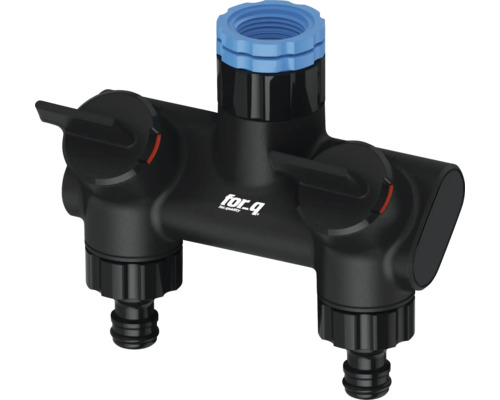

Ich überlege in Richtung selbst kleine Löcher in einen Gartenschlauch bohren und bei so einem Verteiler ein und ausschalten:
2025/20250807610157.jpg
Was allerdings bedeutet, dass das nicht automatisch ist, und, sollten wir mal auf Urlaub sein, die Nachbarn mal ein und ausschalten müssten.

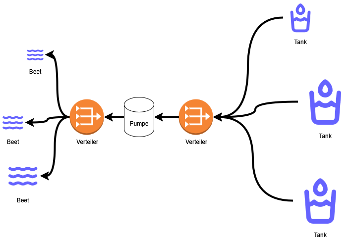

  •  tomsl
7.8.2025  (#9)
christoph1703 schrieb: Die Schwierigkeit bei einem drucklosen System wird sein, überall den gleichen Druck zu haben.
Da hast du wohl Recht. Da meine Wassertanks dezentral sind, bräuchte ich wohl eher so ein Setup...
2025/20250807812547.png
  •  christoph1703
7.8.2025  (#10)
Spülkastenfüllventile könntest du dir anschauen. Damit könntest du das Wasser aus den zwei höheren Tanks mal in den tieferen umfüllen. Ich würde dann statt dem Ausgangsverteiler noch einen Pufferbehälter bei den Beeten setzen und als kommunizierendes Gefäß zum Tank bei der Outdoorküche anbinden. Da kannst du dann beliebig viele Pumpen setzen und ganz einfach steuern. Pumpen kosten auch weniger als Magnetventile und sind ohne Strom garantiert aus.
