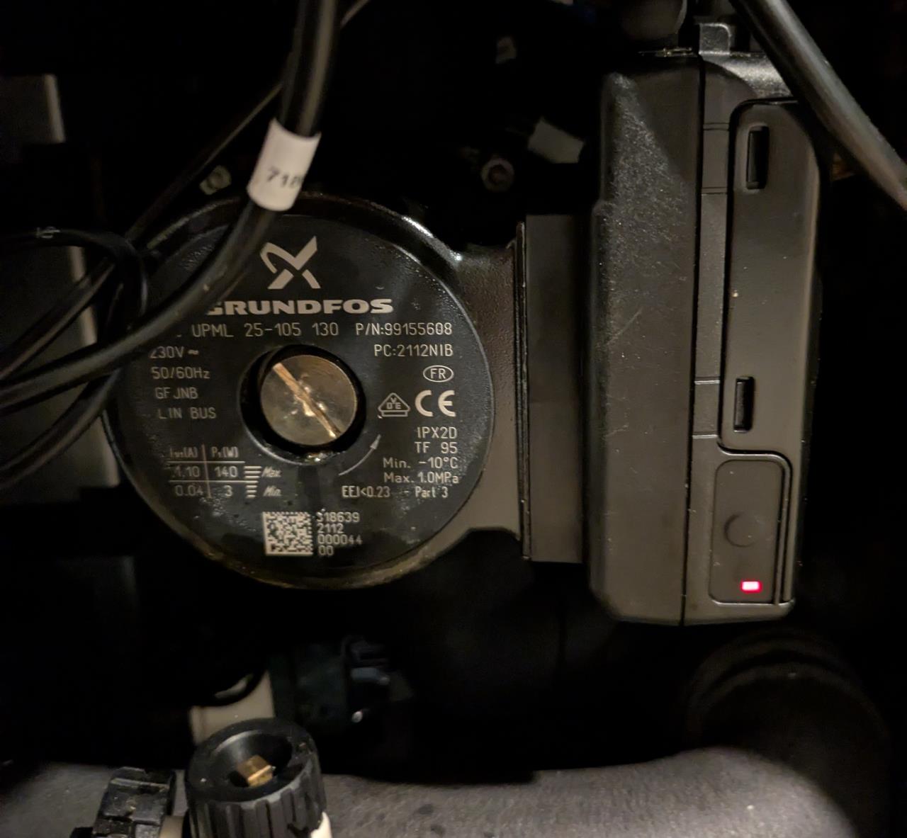

Meine Sole-Wärmepumpe zeigt den Stromfehler Pumpe GP2 (370) an.
Hatte das schon mal jemand von euch?
Mein Installateur war bereits bei mir und meint, dass die Solepumpe kaputt ist. (Kostenpunkt >600€)
Wärmepumpe wurde 2021 eingebaut. Die Garantie ist als leider schon abgelaufen. Hat wer Erfahrungswerte, ob es seitens Hersteller da eine Kulanz gibt?
Hier ein Foto der Pumpe mit dem roten Licht:
2025/2025062719476.jpg

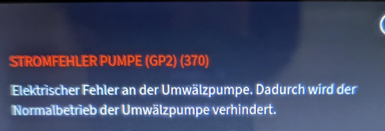

Und die Fehlermeldung:
2025/20250627965156.jpg

archer0730 schrieb: Hatte das schon mal jemand von euch?
Ja, vor ein paar Monaten.
Pumpe ist gesteckt.
Wir habens über KNV tauschen lassen, Kostenpunkt Pumpe 1190, Arbeitszeit und Anfahrt 260 € Netto.
Also in Summe 1740 €...kein Schnäppchen.
archer0730 schrieb: Die Garantie ist als leider schon abgelaufen. Hat wer Erfahrungswerte, ob es seitens Hersteller da eine Kulanz gibt?
Nach 4 Jahren gibts eher keine Kulanz.
Wennst einen Wartungsvertrag hast, gibt´s eine Garantieverlängerung auf 5 Jahre.

@archer0730 - wie hast du es gefixed?
Habe die S1156 und genau den gleichen Fehler entdeckt, zuerst ohne Fehlermeldung dann nach Neustart kam die Fehlermeldung. Hatte neu gestartet da ich vermutet habe, dass die Kühlung nicht funktioniert, obwohl diese aktiv war (VL/RL waren überall gleich, was mich dann stutzig machte).
Heute den Kundendienst angerufen, sehr nett meinte ich sollte sicherheitshalber mal die Steckverbdindungen checken. Ansonsten kommt der KNV Service - Garantiefall bei mir Gottseidank!

derLandmann schrieb: Warst du dabei und könnte man die Reparatur auch selbst durchführen?
Ja, war dabei.
Kann man sicher auch selbst machen, wenn man ein bisl handwerklich begabt ist.
Muß man dann aber vorher checken, ob´s tatsächlich die Pumpe ist oder vielleicht nicht doch irgendein Problem auf der Steuerungsplatine.
Bei uns hat´s die Versicherung übernommen, d.h. das muß dann vom Fachbetrieb gemacht werden.

Wenn die Pumpe steckt, kann man sie meist selbst in Gang setzen. An der großen Messingschraube drehen oder die 4 inbus Schrauben lösen und das Laufrad vorsichtig drehen.
27.7.2025  (#6)
das hat der Techniker versucht, keine Chance.

Wurde die Pumpe jetzt getauscht ?
Ausbauen, mit Kalk- oder rostlöser in den Spalt hinter dem Laufrad sprühen, kann auch helfen.
