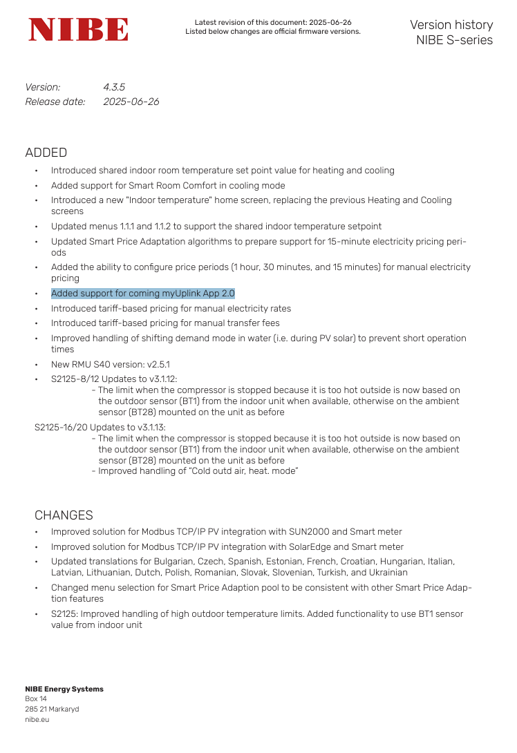

Bei der Version gibt es Support für "coming myUplink App 2.0"

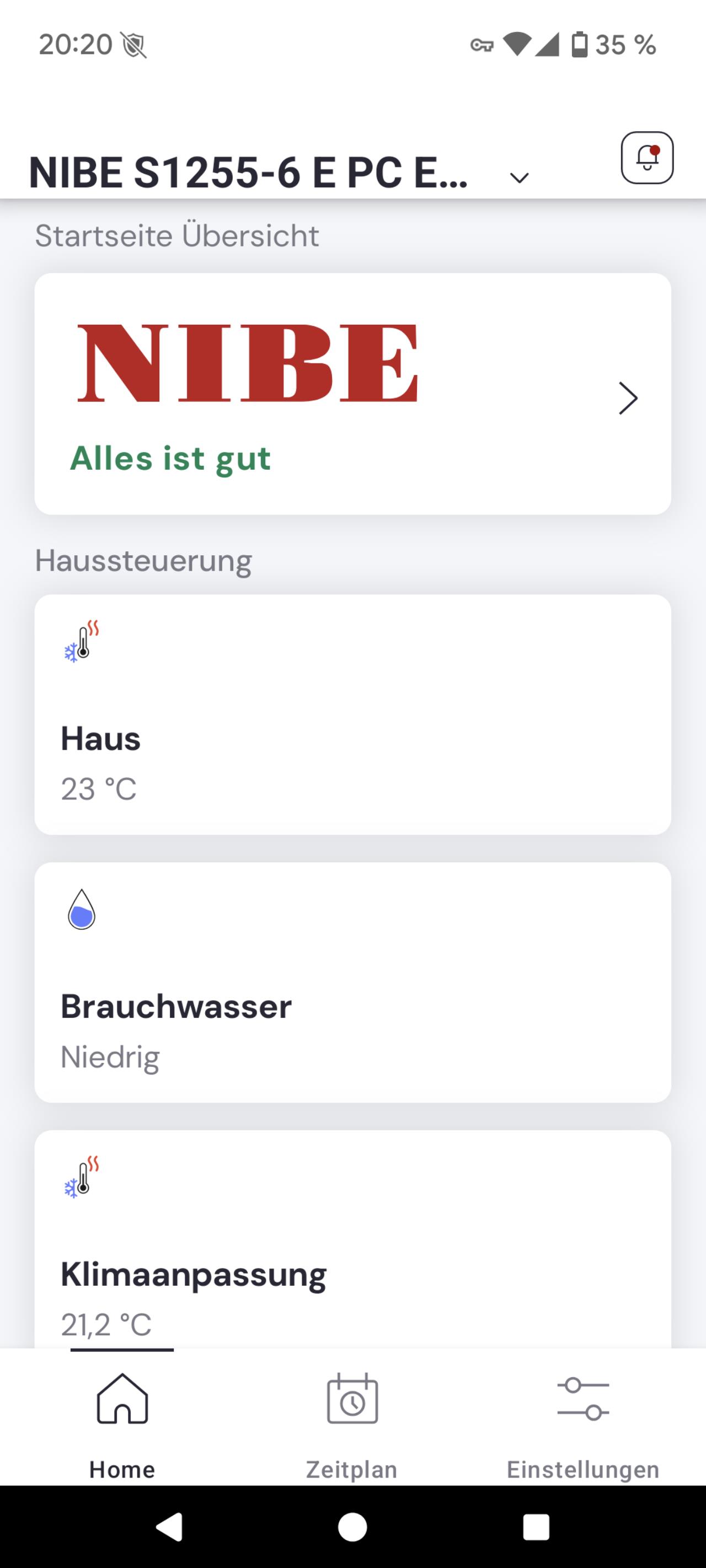

Ich hab plötzlich die neue App, aber entweder sehe ich keine Parameter, also kein Menü mehr oder ich bin noch zu blöd dafür 😉

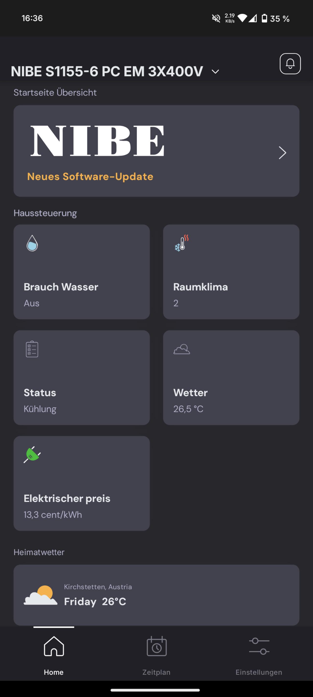

Hab das selbe Problem. Plötzlich ist die App da. Kann aber nichts einstellen oder hinzugefügen.

4.3.5 gemacht, läuft soweit, die App ist komisch, kann auch nix einstellen, die alte App war informativer , aber evtl. ist die App noch beta

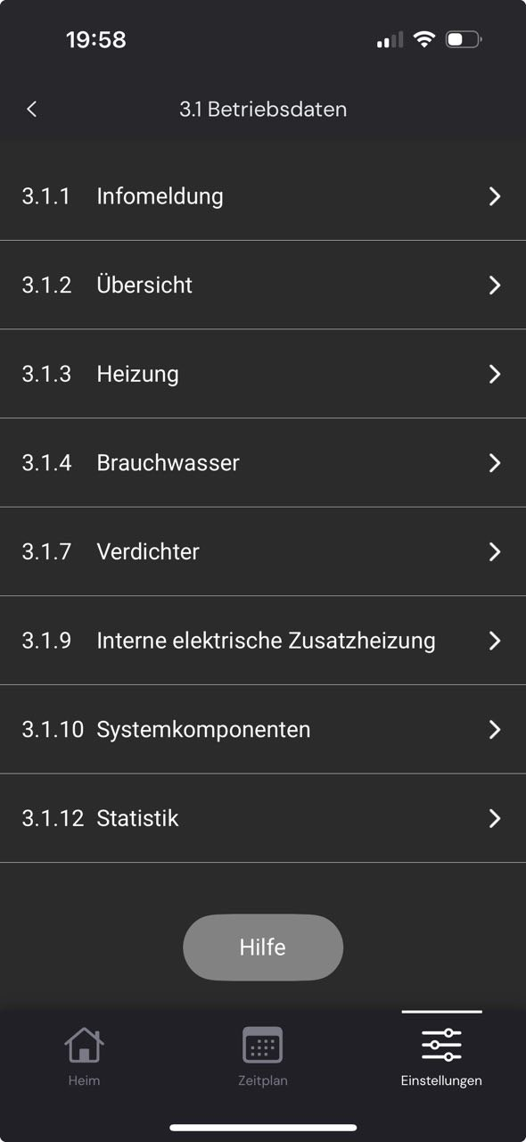

Wenn du unter Einstellungen / Erweiterte Einstellungen gehst solltest du alles sehen oder ?
Ich habs zuerst nicht gefunden, weils mMn unglücklich platziert ist.

Das sieht man aber scheinbar nur noch mit Premium Abo. Vorher kommte man diese Infos auch sehen ohne Premium. Man konnte nur keine Einstellungen ändern.
