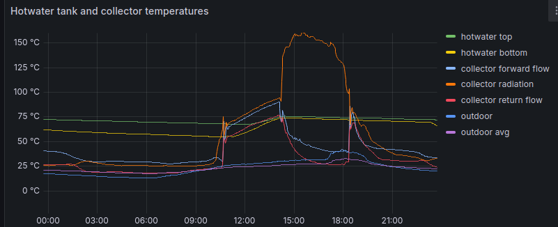

Hier meine Temperaturen von heute (heiß und kein WW WW [Warmwasser]-Bedarf):
2025/20250812474783.png
Ab 14:00 ging die Anlage in Stagnation, nahe 160°C. Das macht sie seit mehr als 10 Jahren mit der selben Sole problemlos.
