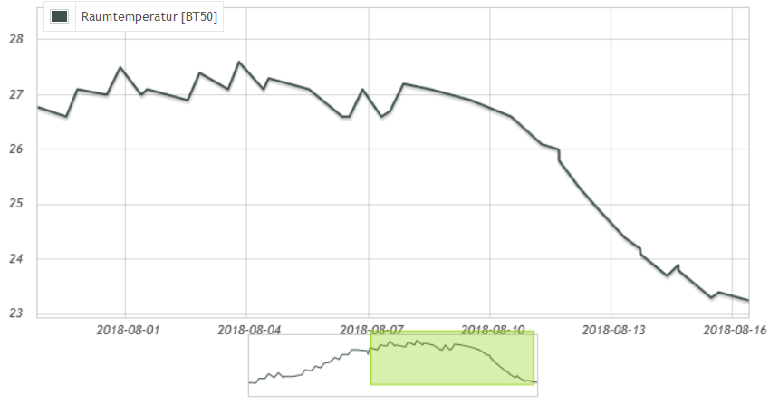

11.6.2025  (#35)
hier die eindrucksvolle kurve von @Kevin89 wie die passive kühlung rein über den fußboden sein aufgeheiztes haus in der hitzewelle runtergekühlt hat. die kühlung wurde damals von ihm erst nachgerüstet...
2025/20250611342610.png

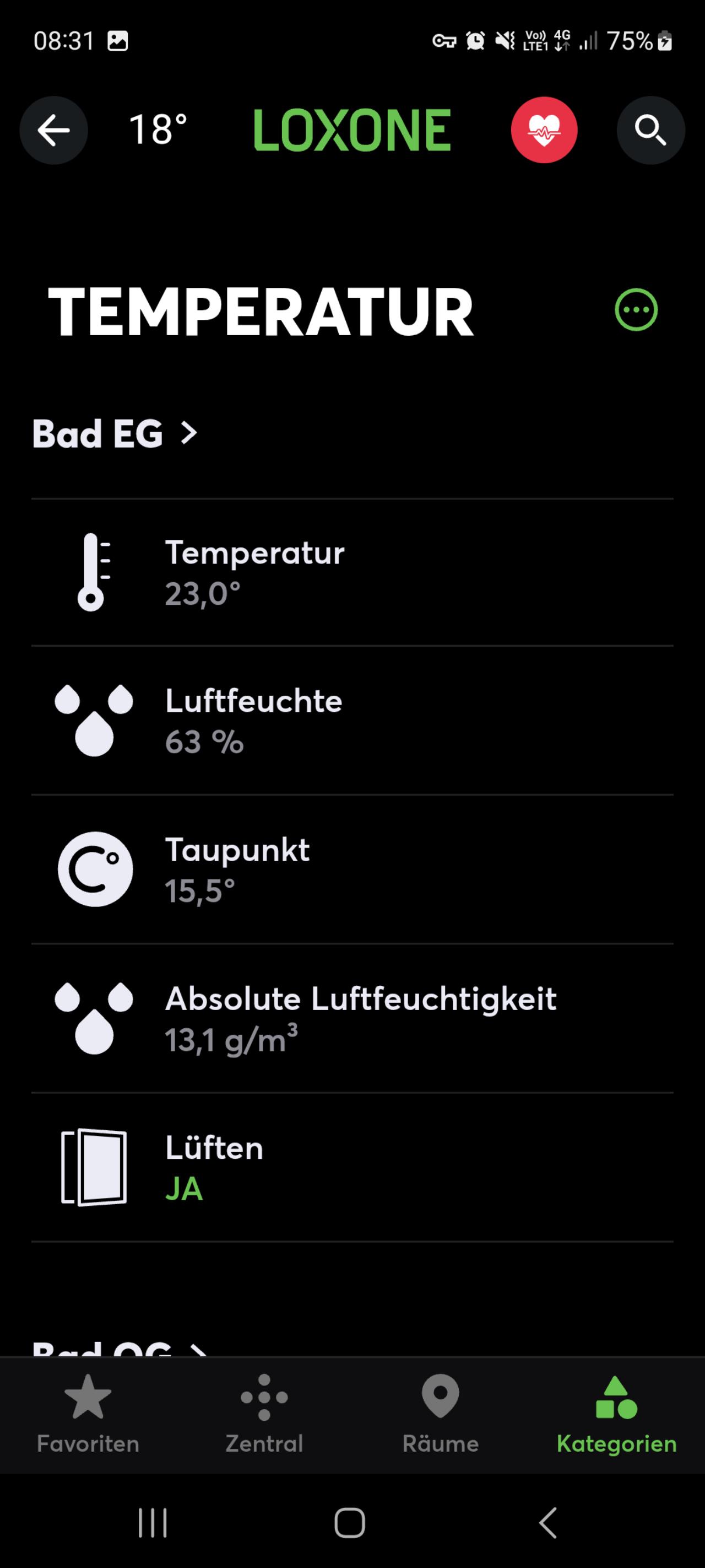

ds50 schrieb: Mittlerweile achte ich beim (leidigen) Fensterlüften auch auf den Taupunkt. Sinnvoll Lüften ist eigentlich im Sommer nur möglich, wenn Taupunkt aussen ≤ Taupunkt innen ist. Bei Hitzeperioden also nur in der Früh (wenn überhaupt). 🙁
@ds50 Du kannst dir das mit Loxone berechnen lassen. Ich lasse mir für jeden Raum berechnen und in der App dann anzeigen.
2025/20250611952493.png

Ulairi schrieb: Du kannst dir das mit Loxone berechnen lassen. Ich lasse mir für jeden Raum berechnen und in der App dann anzeigen.
@­Ulairi, mach ich genau so - wenn auch nicht so schön wie bei dir. 😉
