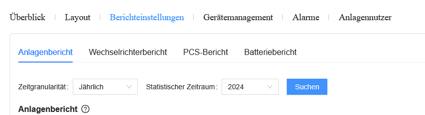

sehr steiles Dach => mehr als 50° ? geh in Fusion Solar => Berichte => Anlagenbericht => auf "Jährlich" umstellen und einen Screenshot der Tabelle erstellen. ![]() |
Das Dach hat 35° Dachneigung. Und hier noch der Screenshot von 2024: ![]() ![]() |
