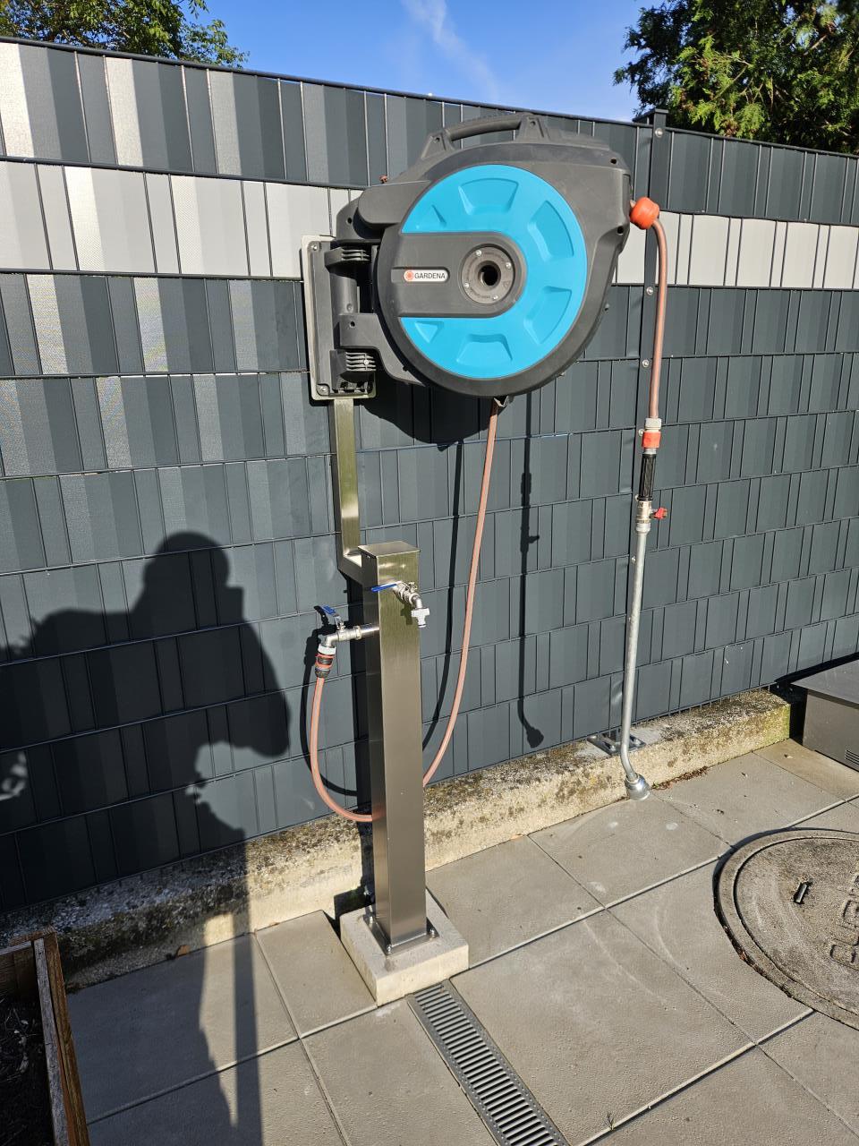

Hab diese Lösung heute fertiggestellt.... als Idee vielleicht ist es für wen interessant.
Hab alles selbst gefertigt, kann man sicher beim Schlosser ums Eck günstig besorgen.
Sieht nice aus, aber die Wasserhähne ruinieren die Optik 😭
Wie zufrieden bist mit der Geka Spritze?
  •  MrCrabs
3.5.2025  (#11)
Naja ohne Wasserhähne gehts halt nicht. Aber man könnte sich auch den Edelstahl Design Wasserhahn um 90 Euro kaufen. Ich habs bei den "normalen" Edelstahl Kugelhähen belassen um ca. 12€/Stk.
Der Geka Gießstab ist ok wenn man genug Wasserdruck, hat funktioniert er gut.
