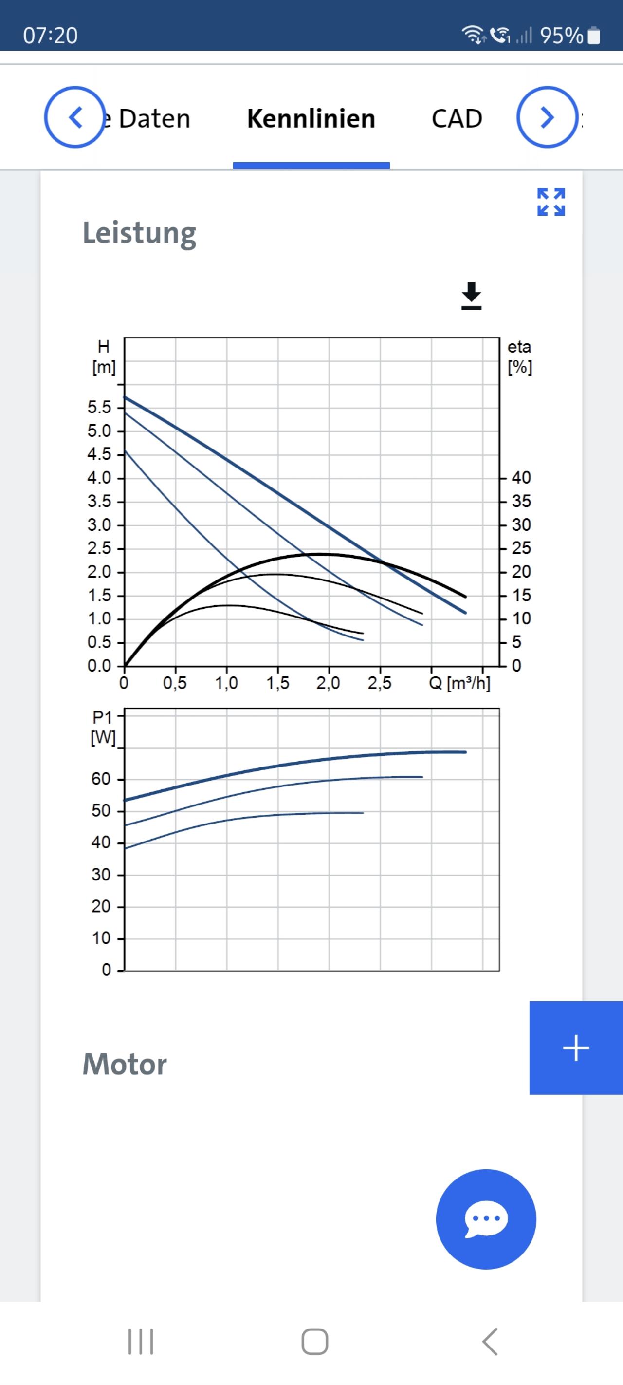

Fadergeschmack schrieb: Grundfos UPS 15-50 130
2025/20250502778281.jpg
Hier das Diagramm, sollte eigentlich kein Problem für dein Vorhaben sein, die Fördert bis zu 2,0 m3/h
