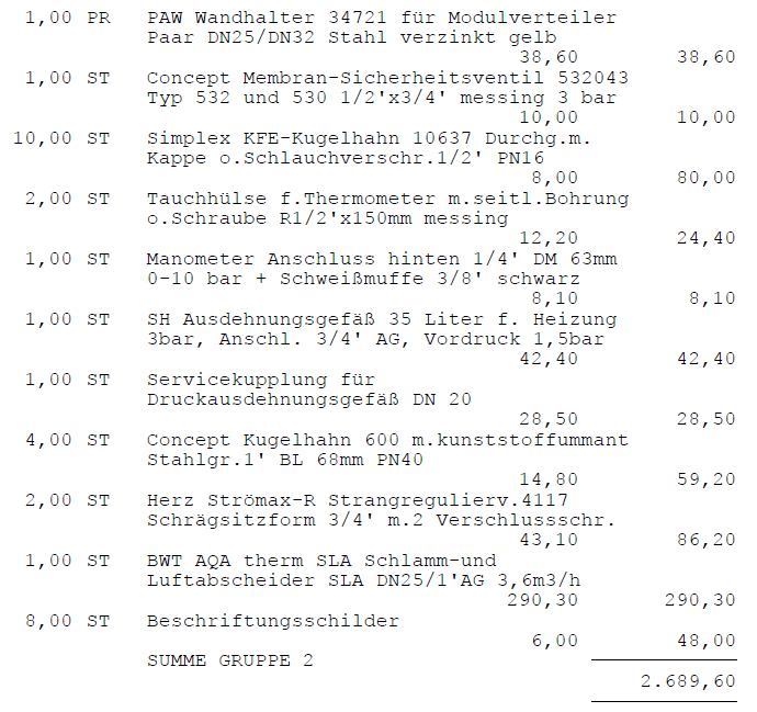

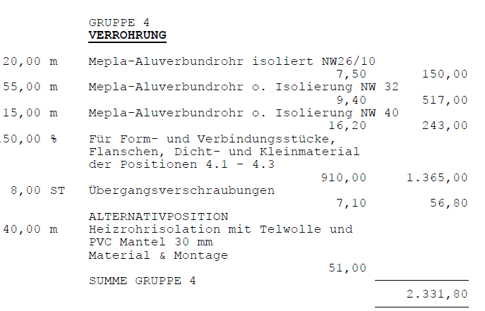

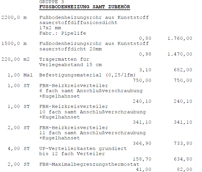

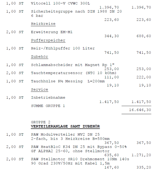

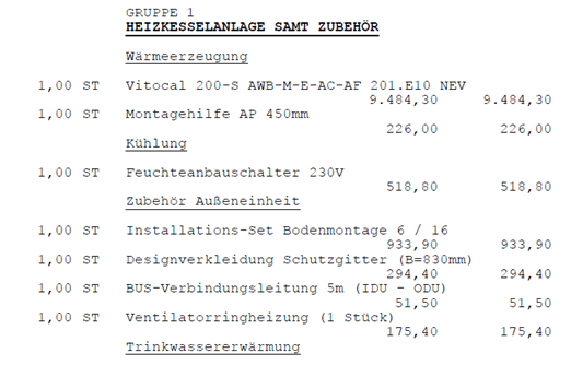

Liebe Forumsgemeinde,
nachdem mir Fa. Muggenhumer aufgrund der Entfernung abgesagt hat, such ich gerade nach einem passenden Installateur in der Umgebung.
Da RGK RGK [Ringgrabenkollektor] bei uns nicht möglich ist (bitte nicht erneut diskutieren) gibt es jetzt die Wahl zwischen TB und LWWP LWWP [Luft-Wasser-Würmepumpe].
Die LWWP LWWP [Luft-Wasser-Würmepumpe] ist natürlich die deutlich günstigere Option.
KWL und Betonkernaktivierung sind gesetzt.
Immer wird von den lokalen Installateuren ein 100l Pufferspeicher mitangeboten, soweit ich das aber im Forum mitbekommen habe is dieser nicht nötig, und eher hinderlich.
Könnt ihr mir bitte mal über die Positionen schauen und sagen was unnütz ist, damit ich das beim nächsten Termin mit dem Installateur besprechen kann?
2025/20250429656592.png
2025/20250429523301.png
2025/2025042976617.png
2025/20250429261127.png
2025/20250429700645.png
Sind die Preise fair?
Danke und LG

Puffer raus ' eh klar! Ich finde keine Position für Wandheizung im Bad!
Trägermatten für Verlegeabstand 15cm? Wird die FBH FBH [Fußbodenheizung] nicht berechnet?

Wenn der Puffer entfällt wird der komplette Heizkreis mit der eingebauten Pumpe versorgt und es wird kein zusätzlicher PAW Verteiler benötigt oder?
Wandheizung im Bad muss ich noch besprechen- guter Einwand.
Warum er auf die Idee kommt 15cm Verlegeabstand zu machen ebenfalls.
Standard ist doch 10cm.
Wer hat bei euch die Berechnung gemacht?Nicht der Installateur?

Mir gehts jetzt konkret auch darum ob es irgend einen Grund für den Puffer geben könnte, ich denke auch für die Kühlung ist dieser nicht erforderlich oder?
  •  Lu1994
30.4.2025  (#8)
Das Thema Puffer ist im Forum ein rotes Tuch 😂
Eben wenn's nach Flow30 geht ist er überflüssig, ansonsten nehmens ihn gern damit die Hydraulik mit ihrem Schema F besser passt
Was planst du denn alles selbst zu machen? Ich hab zb Planung, Material und befüllen und abdrücken der Leitungen vom Insti, den Rest mach ich selbst und die Inbetriebnahme macht sowieso der Werkskundendienst, wenn's bei dir auch in die Richtung geht frag auch weiter entfernte Insti an, oder besorg die Planung extern und frag bei den lokalen wer dir das so liefern und montieren kann
1.5.2025  (#9)
RePu schrieb: Mir gehts jetzt konkret auch darum ob es irgend einen Grund für den Puffer geben könnte
Ja: Mangelnde Planung.
Deswegen Flow30 extern planen lassen. Den Installateur verpflichten, dass er nach diesen Flow30 Plan verlegt, dafür "spart" der Insti sich seine Heizflächenberechnung (welche wahrscheinlich eh nur vom Rohrhersteller kommt und wahrscheinlich für die Tonne ist).
Und natürlich Puffer raus! 😉
