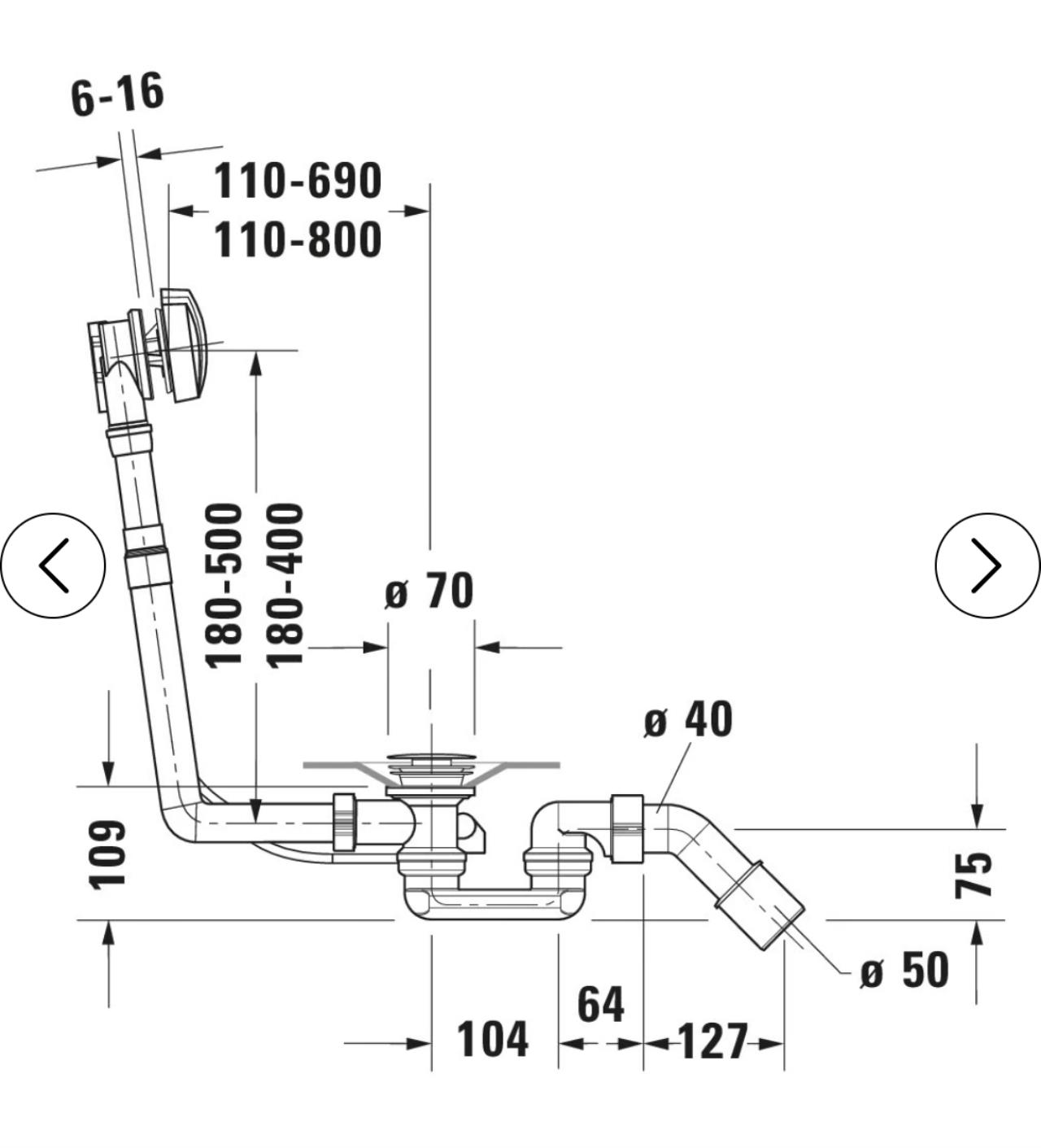

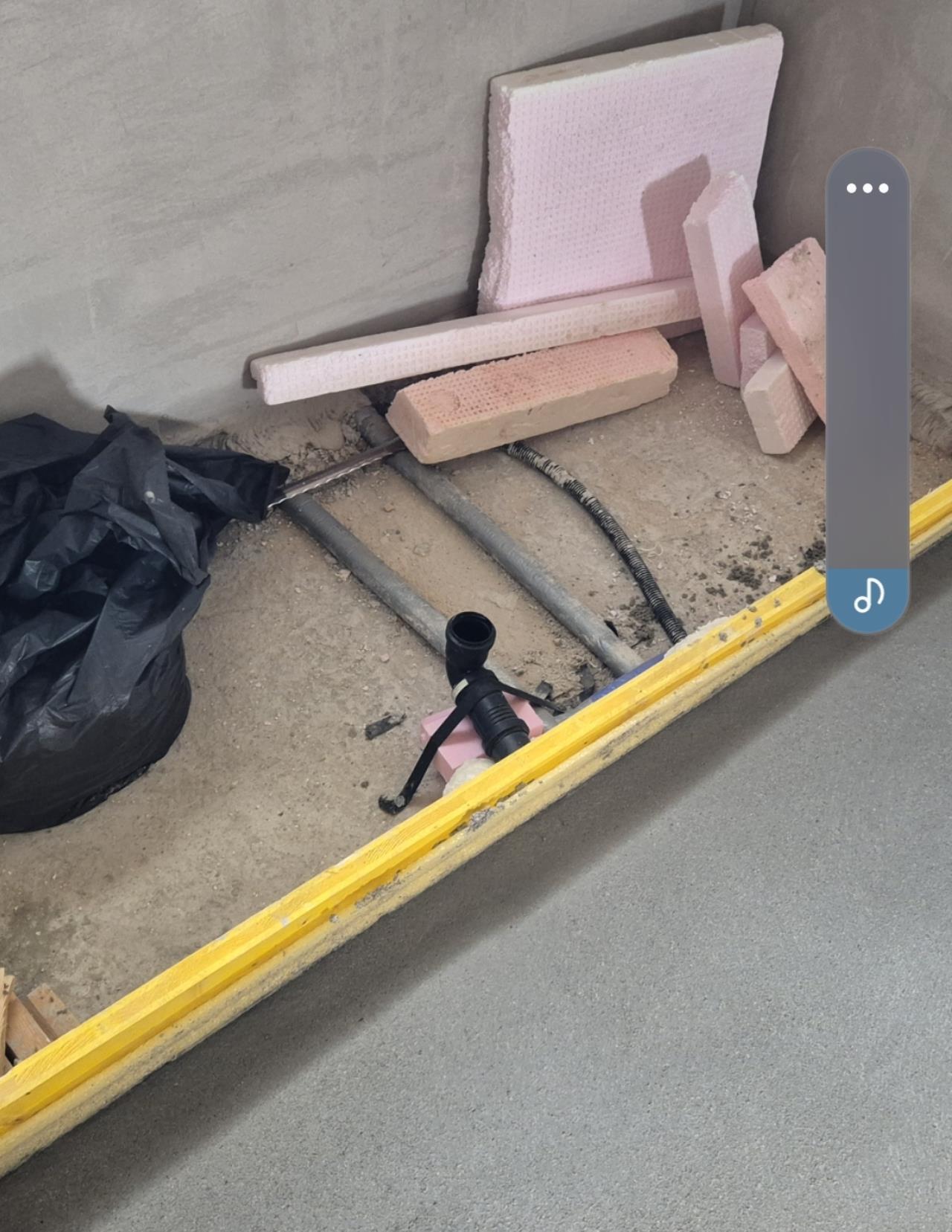

hab die Badewanne vor dem Estrich abgeschalt. Mein Installateur meinte jetzt ich soll die Rohre mit Estrich überdecken und dann darauf die Abdichtung machen. Klingt logisch.
Aber bekomm ich da den Ablauf noch halbwegs gut unter? Das Ablaufrohr kommt relativ hoch raus..
2025/20250427174355.jpg
2025/20250427320905.jpg
Hab 11cm Schüttung und 7cm Estrich. Würd die Badewanne auf Füße stellen - Verstellbereich 13-21cm. Der Ablauf der Badewanne ist mittig.
Insti sagt 'das passt schon', aber ich vertrau ihm ned so wirklich..
Bitte um euren Input. Danke und lg

Bei uns werden sämtliche Rohre unter der Wanne in ca 10cm Schutzbeton eingegossen, darauf wird dann die Wanne gestellt.
1.5.2025  (#7)
So habe ich es auch gemacht um ganz genau auf Fißbodenhöhe zu kommen mit dem Wannenboden.
ok dh inkl abflussrohr, sodass das da nur noch der 90 grad bogen ein bissal rausteht?

Kelthalos89 schrieb:
Ja genau. Wie bei MalcolmX ist auch bei uns das Niveau des Wannenbodens = fertige Fußbodenhöhe
ok danke!
ok thx werds auch so machen
