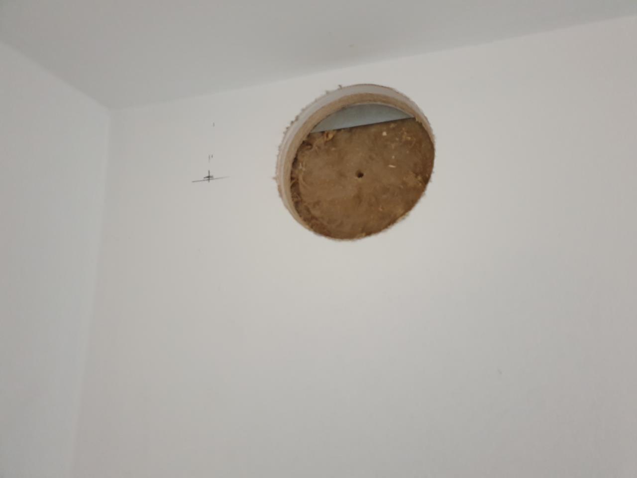

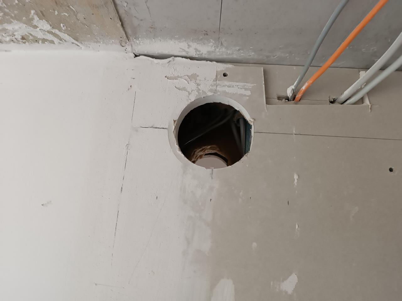

2025/20250801744852.jpg
2025/20250801328324.jpg

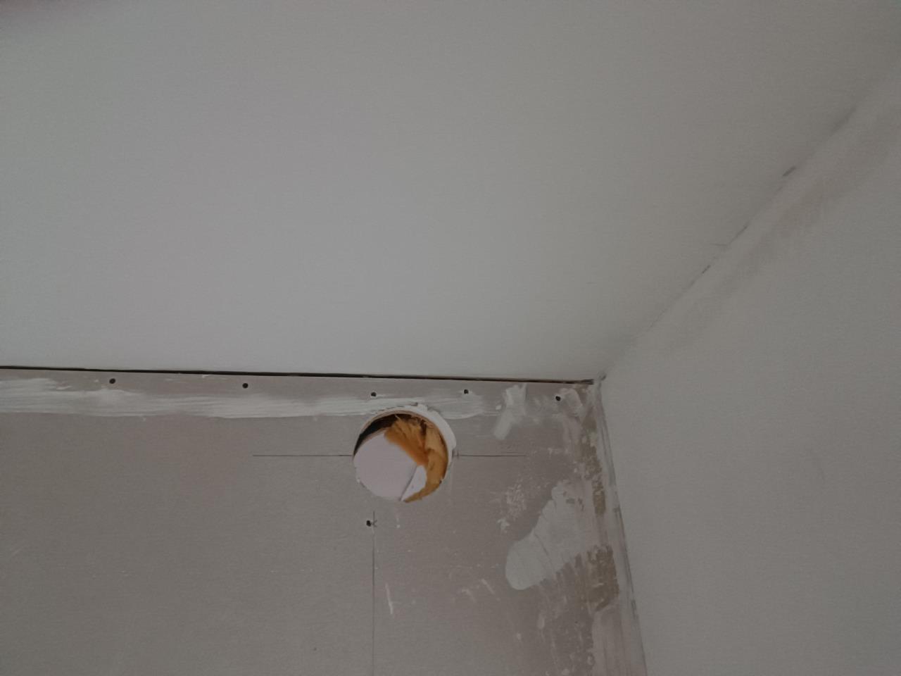

hier als Detail, wo man die OSB Schicht auch gut erkennen kann:
2025/20250801920203.jpg
2025/20250801939998.jpg

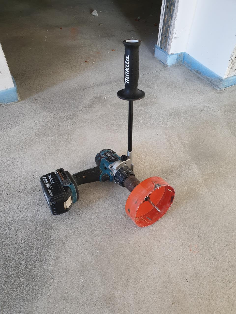

Aber der Seitengriff mit gutem 18V Akkuschrauber ist sicher trotzdem empfehlenswert:
2025/20250801781696.jpg
Wie gesagt, könnt mich echt nicht mehr erinnern, dass das irgendwie besonders schwierig gewesen wär. Wenn es denn so gewesen wäre, würd ich das fix noch wissen und wäre bei mir im Kopf als: "nie wieder so machen" abgespeichert.
Vorher Bohren wäre insofern schwer, weil du dann niemals exakt fluchtend wirst. Dann musst dann erst später nochmal größer machen und ausschäumen z.b.
Weiß nicht, war aber auch nur meine Variante. Keine Ahnung wie man sowas normal oder üblicherweise macht ?!
Wichtig ist vielleicht auch, dass da ordentliche Trennwand-Dämmplatten verwendet werden und man nicht nur leichte Glaswolle reinstopft, die wickelt sich dann evtl. um den Bohrer.

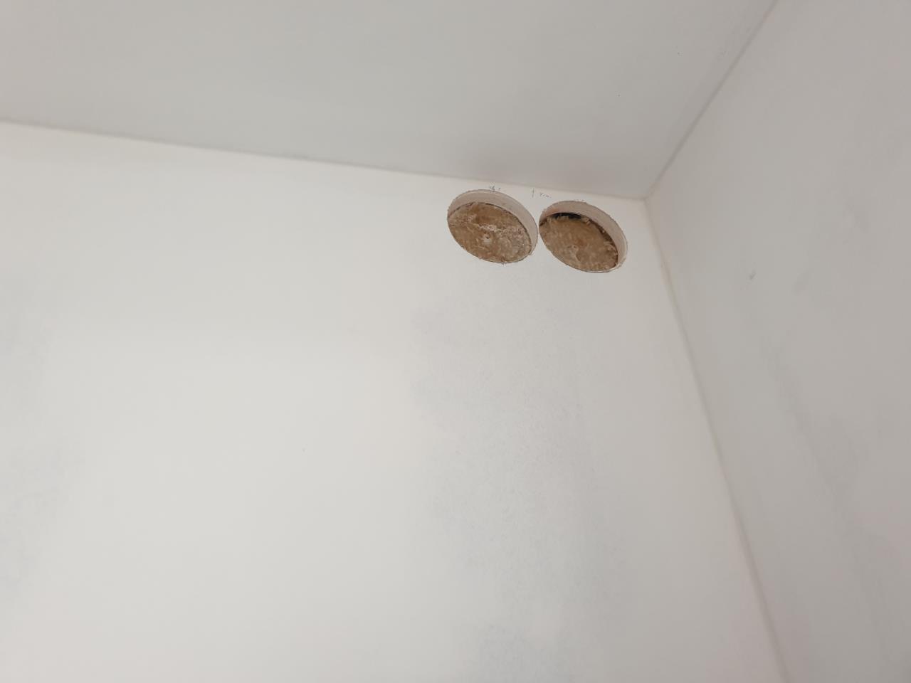

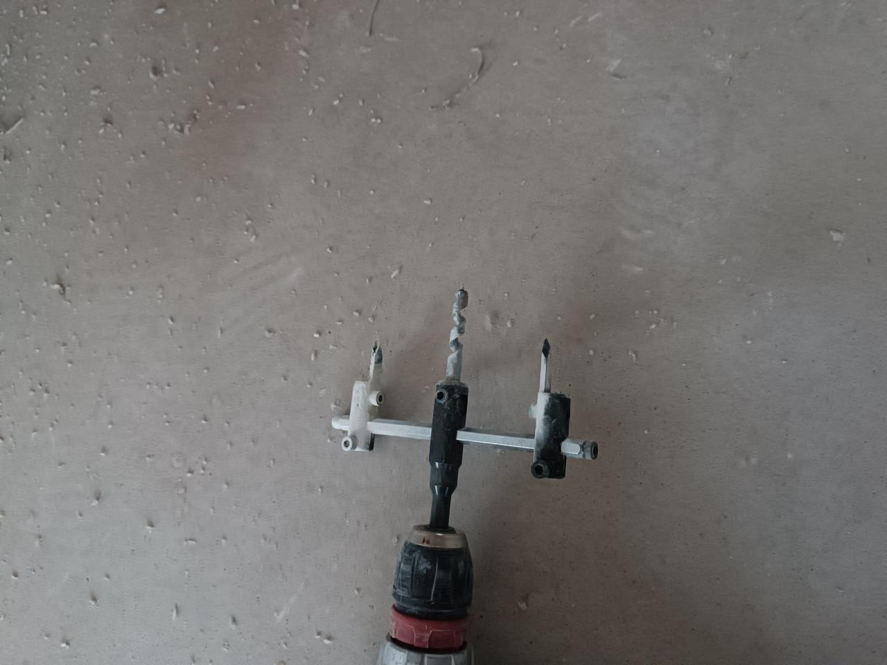

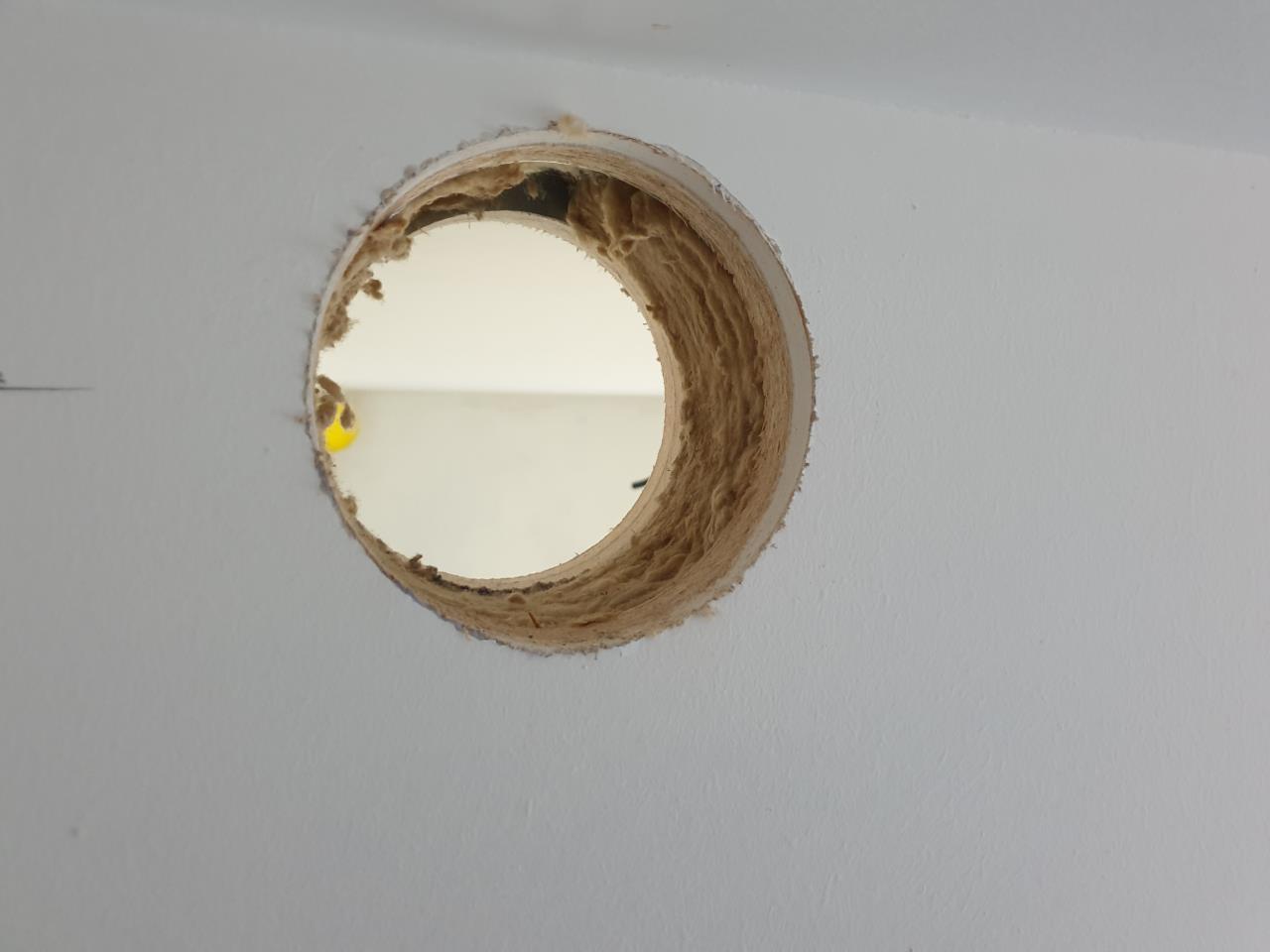

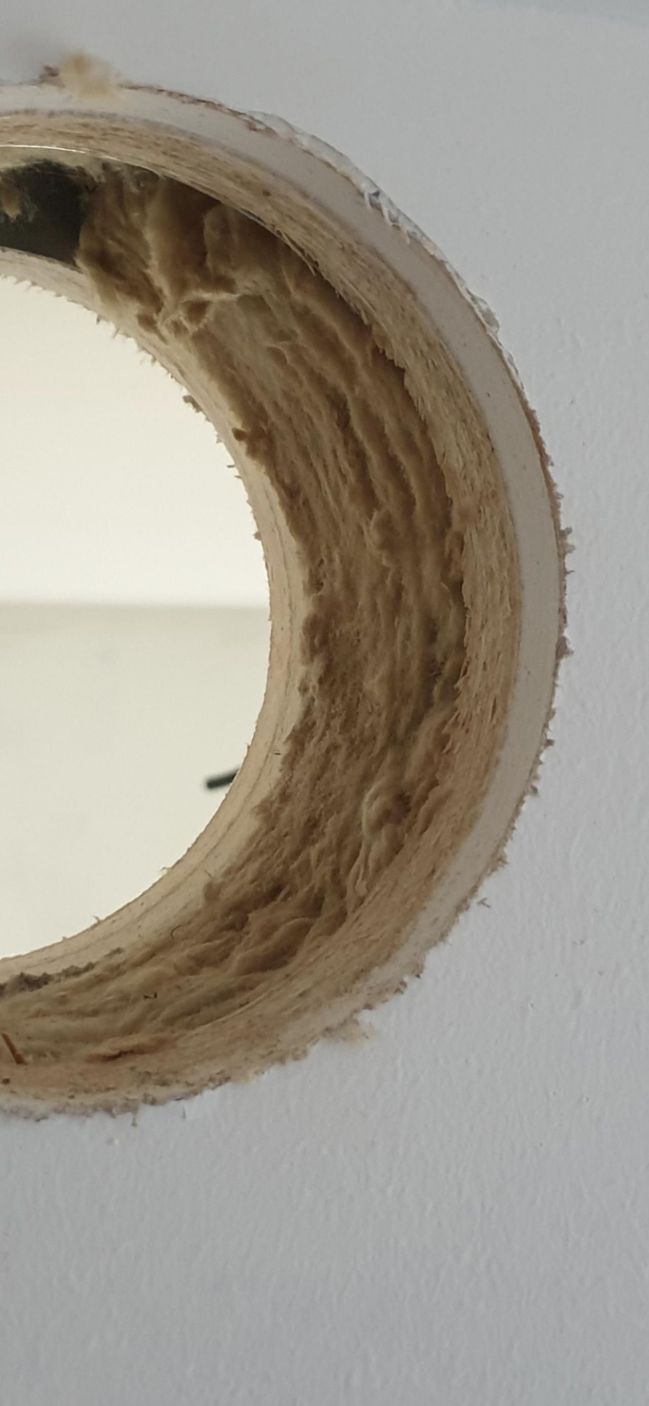

2025/20250801465954.jpg
2025/20250801230175.jpg
2025/20250801342621.jpg
Sicherlich nicht ganz so perfekt wie bei pedaaa, aber ging auch gut. Der Kreisschneider war halt schon da, und man kann ihn auf verschiedene Größen einstellen.
