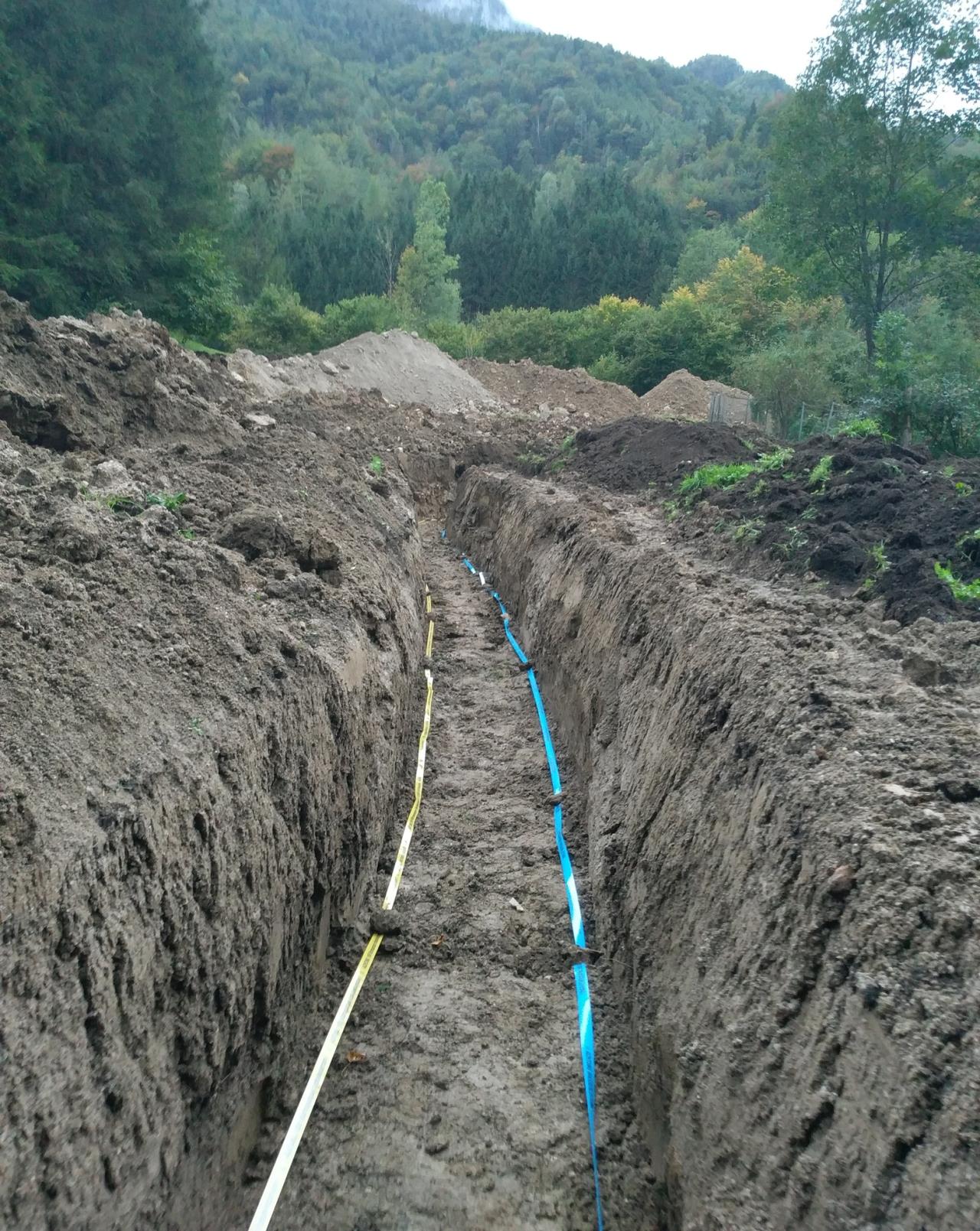

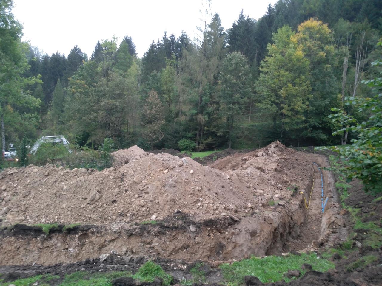

Wir haben das vor 6 Jahren so gelöst das wir einmal mit einem 300m langen Graben durch die Wiese gefahren sind.
Den Graben allerdings 1m breit mit 2 Rohren an den "Außenseiten", die Entzugsleistung etwas über die Tiefe geregelt.
"Beheizt" wird damit ein ~230m^3 großer Bungalow, tiefster Wert bei Sole-Ein ~3 Grad.
Dafür hat der vorhandene 15t Bagger gut gepasst. Dauer waren dafür ~3Tage wobei in dem Zuge auch einige Wasserleitung (Quelle Richtung Haus und Garten) gebaggert und verlegt wurden.
2025/20250426625151.jpg
2025/20250426542090.jpg
Für den Techniker von KNV war das ganze damals allerdings ein Flächenkollektor und kein RGK RGK [Ringgrabenkollektor] :)

Mehrfache Beobachtungen bei den Erdarbeiten für den RGK RGK [Ringgrabenkollektor] in der 6-8 kW EFH Liga:
Der 25-Tonner haut den Graben in 2-3 Stunden heraus.
Der 16-Tonner braucht schon etwas mehr als einen halben Tag.
Beim 7-Tonner bist du schon bei 2-3 Tagen.
Das kann man nach unten schön fortsetzen.
Mir wäre die Zeit zu schade, um tage- oder sogar wochenlang zu löffeln.
