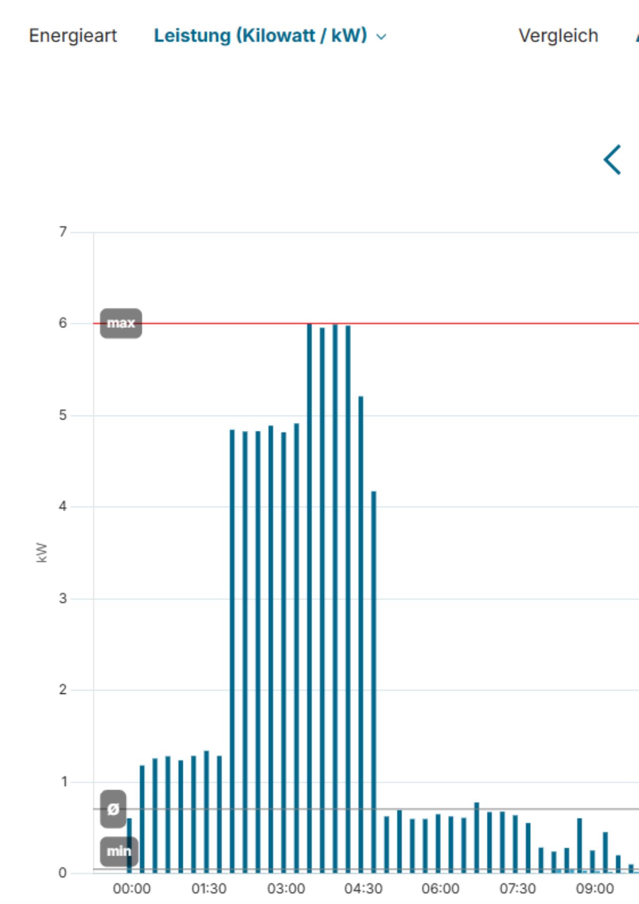

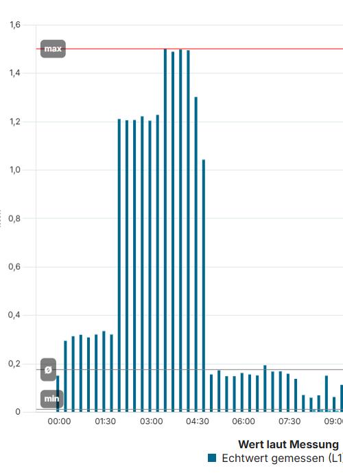

habe eine Frage wegen den 15min Werten. Wenn ich in 15min ca 1,5 Kw/h lade, wie hoch ist dann der 15min Wert?
2025/20250801578248.png
2025/20250801570118.png
Sind das 6kw oder 24kw (4x6)?
Danke
  •  Benji
1.8.2025  (#1031)
Stelze schrieb: Sind das 6kw oder 24kw (4x6)?
6 kW (1.5 * 4)
