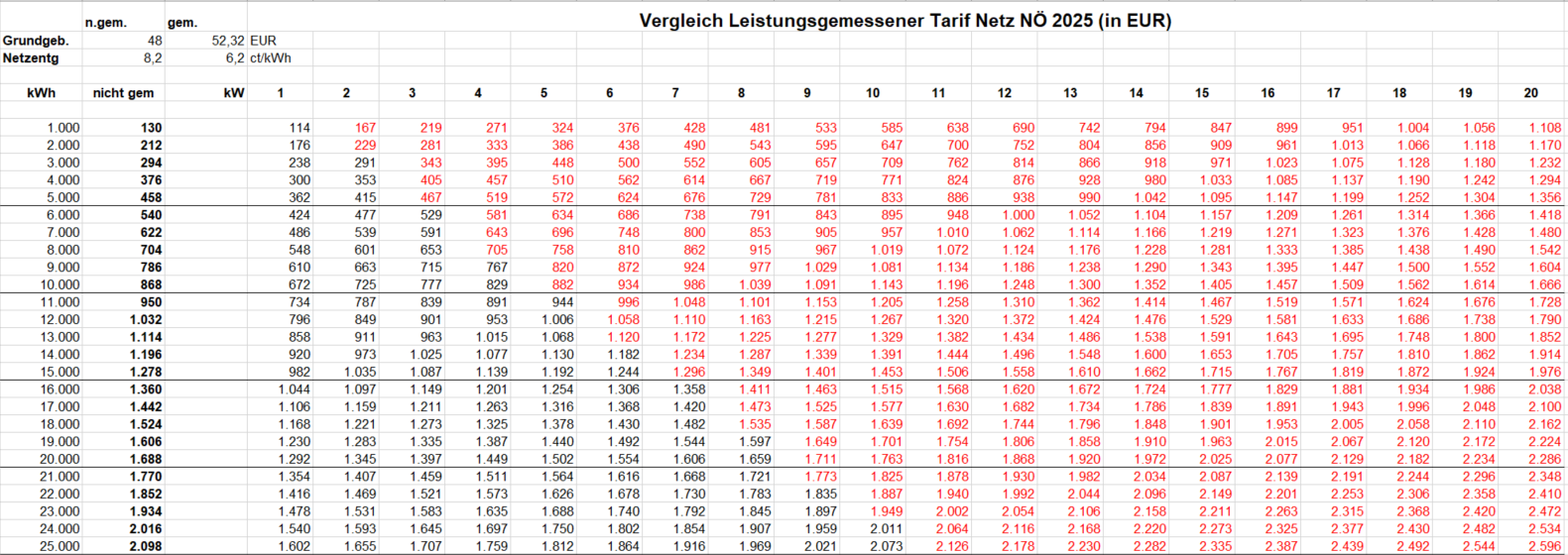

PVAndyE schrieb: Hab eines letztes Jahr schon gemacht.
Hier mit den aktuellen Werten von 2025. Wiener Netze:
Ich hab es nach der gleichen Logik für Netz NÖ nachgebaut (Werte wie bei @PVAndyE netto)
2025/20250730540465.png

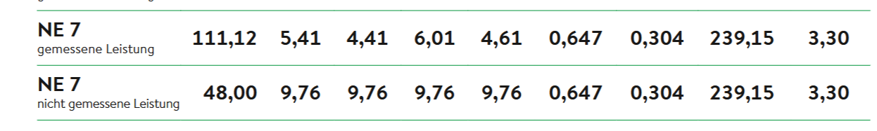

Würdest du das bitte mal mit den Werten der Kärntennetz erstellen?
Leistungsmessung, 111,12€/kW, 6,01c/kWh
(bei KärntenNetz gibts noch weitere Tarife, aber der 6,01c ist mal der höchste)
Nicht gemessen, 48€/Jahr, 9,76c/kWh

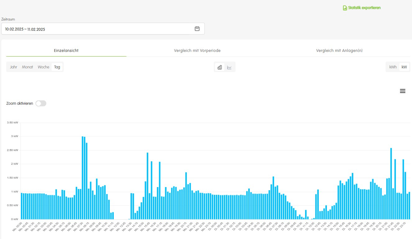

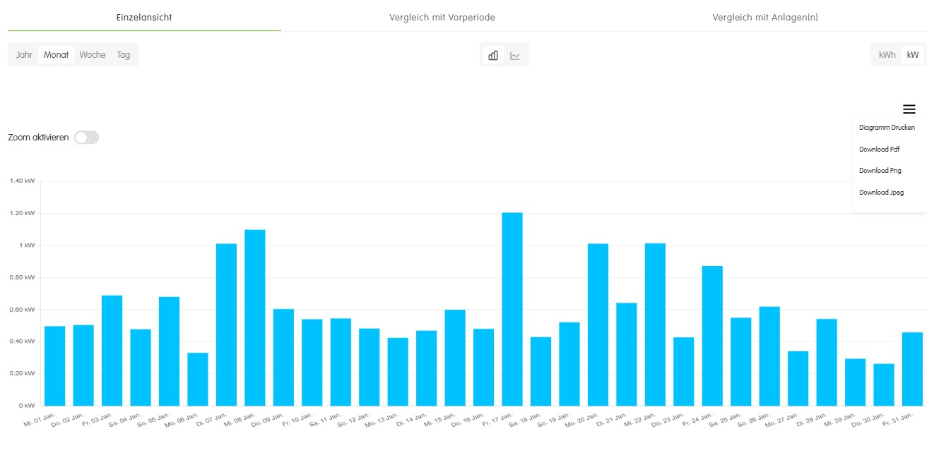

30.7.2025  (#973)
Notausgang schrieb:
die relevanten Werte sind doch eh alle im Smart Meter Portal downloadbar (zumindest bei den Wiener Netzen)
Vl. bin ich ja einfach zu blöd... Jahresansicht sieht so aus.
Die Werte die ich seh sind wohl der Mittelwert aller 15min Werte und nicht der jeweils höchste pro Monat wo dann alle 12 summmiert und durch 12 geteilt wird.
Rechts oben "Statistik exportieren" schreibt mir genau das was ich sehe in eine .csv Datei.
2025/20250730363560.png
Auf Monats oder Wochenansicht bekomm ich das halt mit Tagesschnitt angezeigt, ebenfalls nicht was ich sehen will.
2025/20250730266074.png
Erst auf Tagesansicht gestellt bekomm ich für einen Zeitraum von max. 2 Tagen die relevanten 15min Werte. Kaum wähle ich 3 Tage hintereinander aus springt es mir auf eine Ansicht mit Tagessschnitt
2025/20250730996276.png
An dem Punkt könnt ich mir jetzt halt immer 2 Tage anzeigen lassen und das exportieren oder mir halt die Tageshöchstwerte notieren und den höchsten davon ermitteln.
Halte ich aber für etwas umständlich...
Wie gesagt, vl. bin ich einfach zu blöd ein Kundenportal zu bedienen.
So wie es ausschaut kann ich dem recht entspannt entgegensehen, kaum Spitzen über 3kW im Winter die ich per intelligenter Akkusteuerung ausbügeln kann (oder der Frau einfach sagen, dass es für die Kinder keine Aufbackbrötchen in der Jause gibt... = 3kW Spitze in der Früh) und über den Sommer reden wir über max. 0,3kW (da autark).

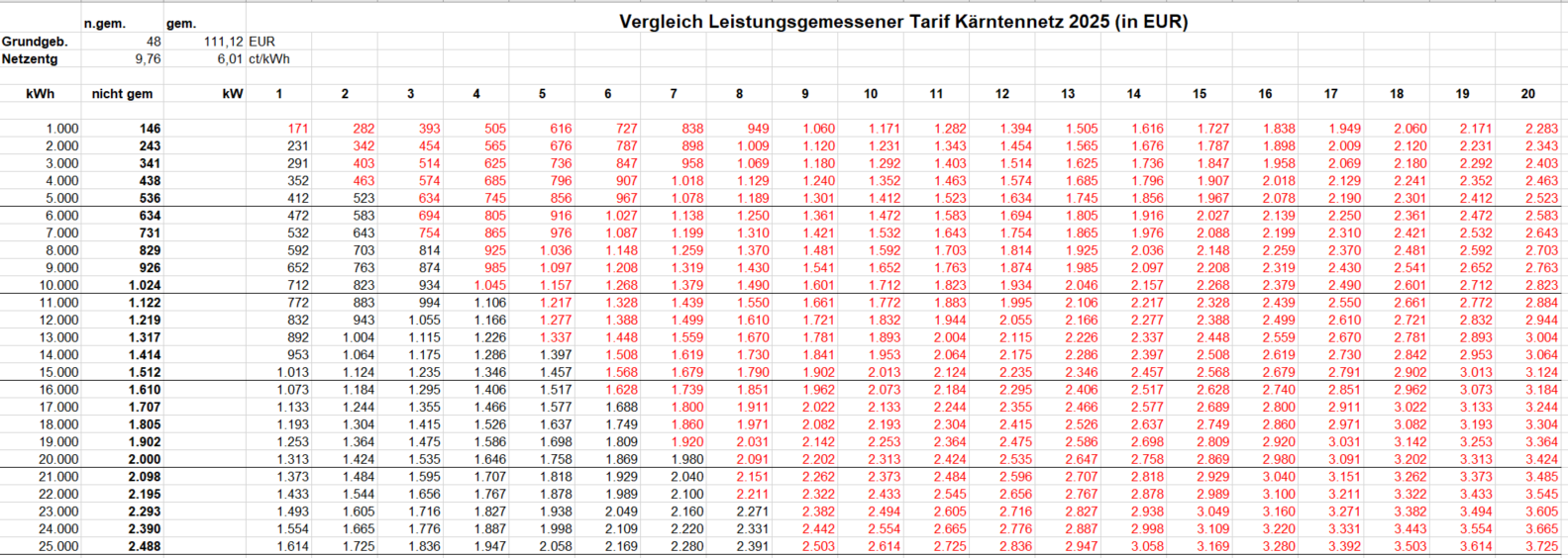

  •  ck
30.7.2025  (#975)
"Keantn is a Wahnsinn..."
2025/20250730385099.png

  •  sir0x
30.7.2025  (#977)
Jop. Kärnten ist am teuersten (Ausnahme Kleinwalsertal, da ists noch teurer)
@ck, danke dir!
Ok, auf 1 kW Schnitt wird sogar mit PeakShaving schwer....
Jetzt war ich mir doch unsicher, ob meine Angaben stimmen, aber:
https://kaerntennetz.at/PDF/web/flip.htm?file=/dokumente/Strom/Preisblatt-Strom_2025.pdf
2025/20250730768948.png
