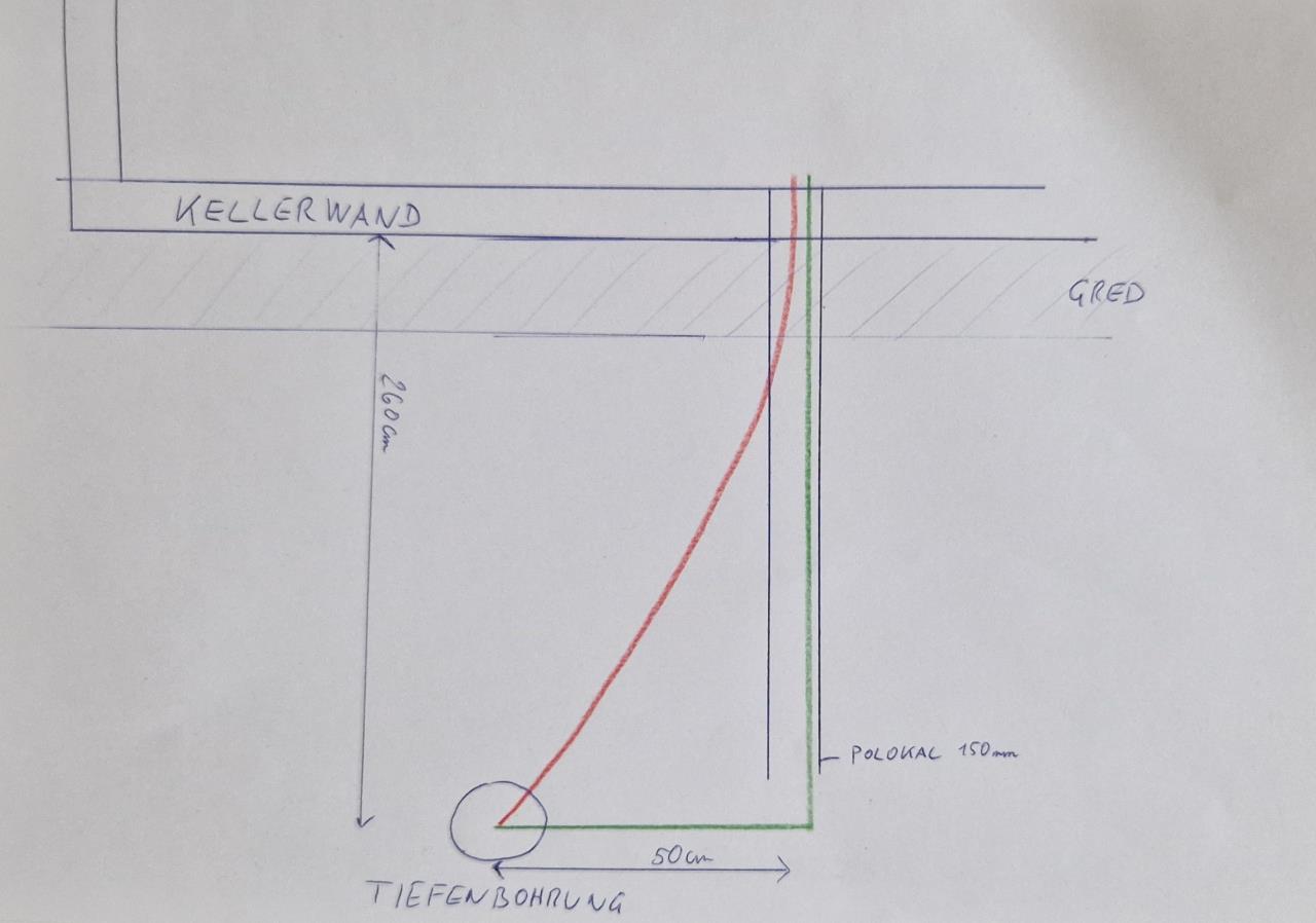

Jetzt hätte ich noch eine Frage, falls das jemand weiß: Ich habe damals beim Haussanieren schon eine Kernbohrung gemacht und ein 150mm Polokalrohr in den Garten gelegt, siehe Bild. Dort will ich nun die Anschlüsse reinbekommen. Ein Handwerker meinte es gibt zwei Möglichkeiten: 2 Bogen setzen und von vorne in das Rohr hinein (grüne Variante) oder nur 1 Bogen setzen und das Polokalrohr weiter vorne öffnen und die Anbindeleitung in einem Bogen einführen (rote Variante). Er meinte die letzte Variante sei besser weil weniger Bogen/Widerstand.
Also für die Bohrfirma wird rot sicher besser sein, weil sie weniger Arbeit ist. Aber ich frage mich, ob durch den Bogen dann nicht dauernd eine Kraft auf den Bogen wirk und das ev. irgendwann kaputt werden kann. Also sind Bogen wirklich schlecht (im Keller werde ich auch noch einige benötigen).

Wegen der ggfs. schwächeren Solepumpe würde ich darauf achten den Druckverlust niedrig zu halten, also möglichst wenige Richtungsänderungen und die auch möglichst sanft (niedrige Grad-Zahlen). Der Direkte Weg ist sicher besser meiner Meinung nach, auch wenn Deine Vorarbeit teilweise überflüssig ist.
Übrigens im Keller muß nicht alles immer senkrecht/waagerecht sein, es gehen auch 45 Grad. Die Installateure sind das nur nicht gewohnt und haben ggfs. auch wenig 45 Grad Winkel auf Lager.

klaus3000 schrieb: Dort will ich nun die Anschlüsse reinbekommen. Ein Handwerker meinte es gibt zwei Möglichkeiten: 2 Bogen setzen und von vorne in das Rohr hinein (grüne Variante) oder nur 1 Bogen setzen und das Polokalrohr weiter vorne öffnen und die Anbindeleitung in einem Bogen einführen (rote Variante). Er meinte die letzte Variante sei besser weil weniger Bogen/Widerstand.
Variante "rot" ist's geworden.
