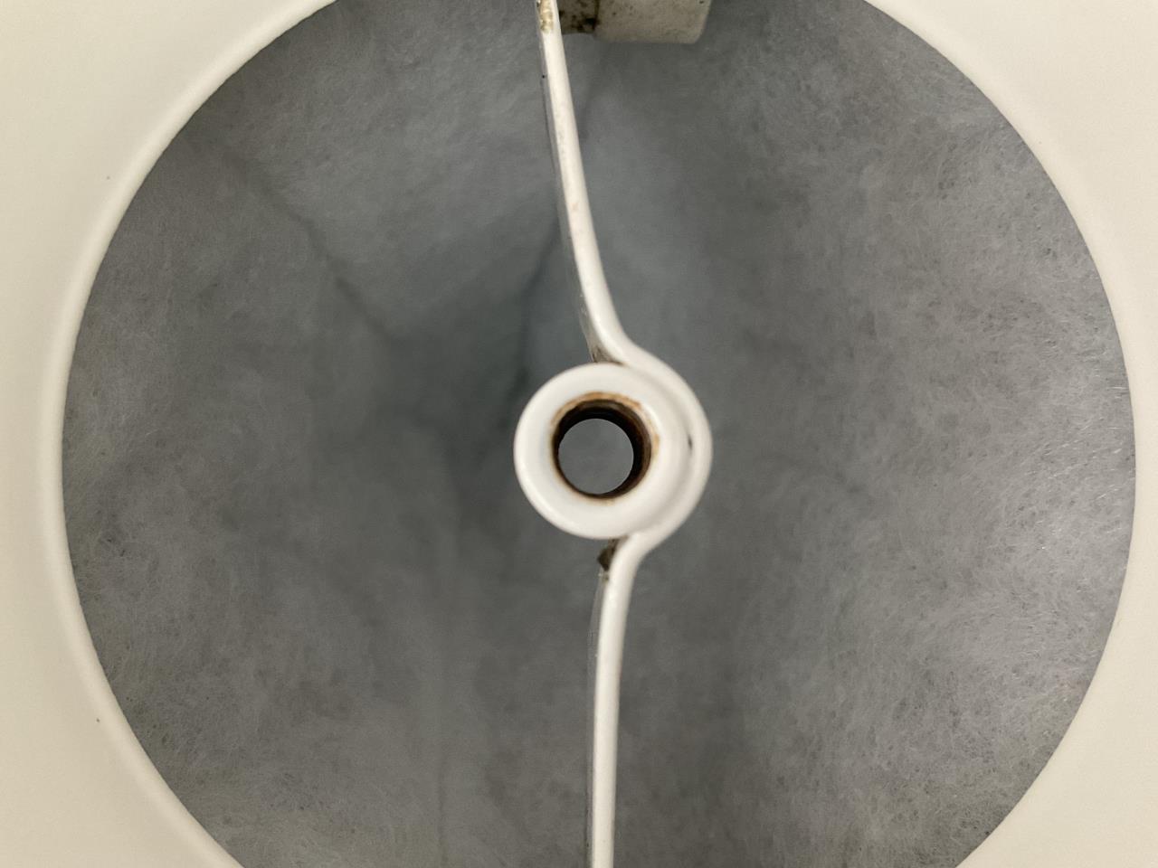

So sieht das am meisten beanspruchte Abluftrohr in der Küche aus. Bis auf ein wenig Staub findet sich hier nichts anderes:
2024/20240127480348.jpg

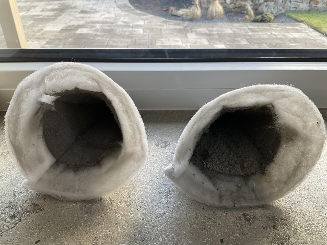

Die Kegelfilter nehmen sehr viel Schmutz und sicher auch Fett auf, links der Filter aus der Abluft Speis, recht der aus der Küche:
2024/20240127647305.jpg

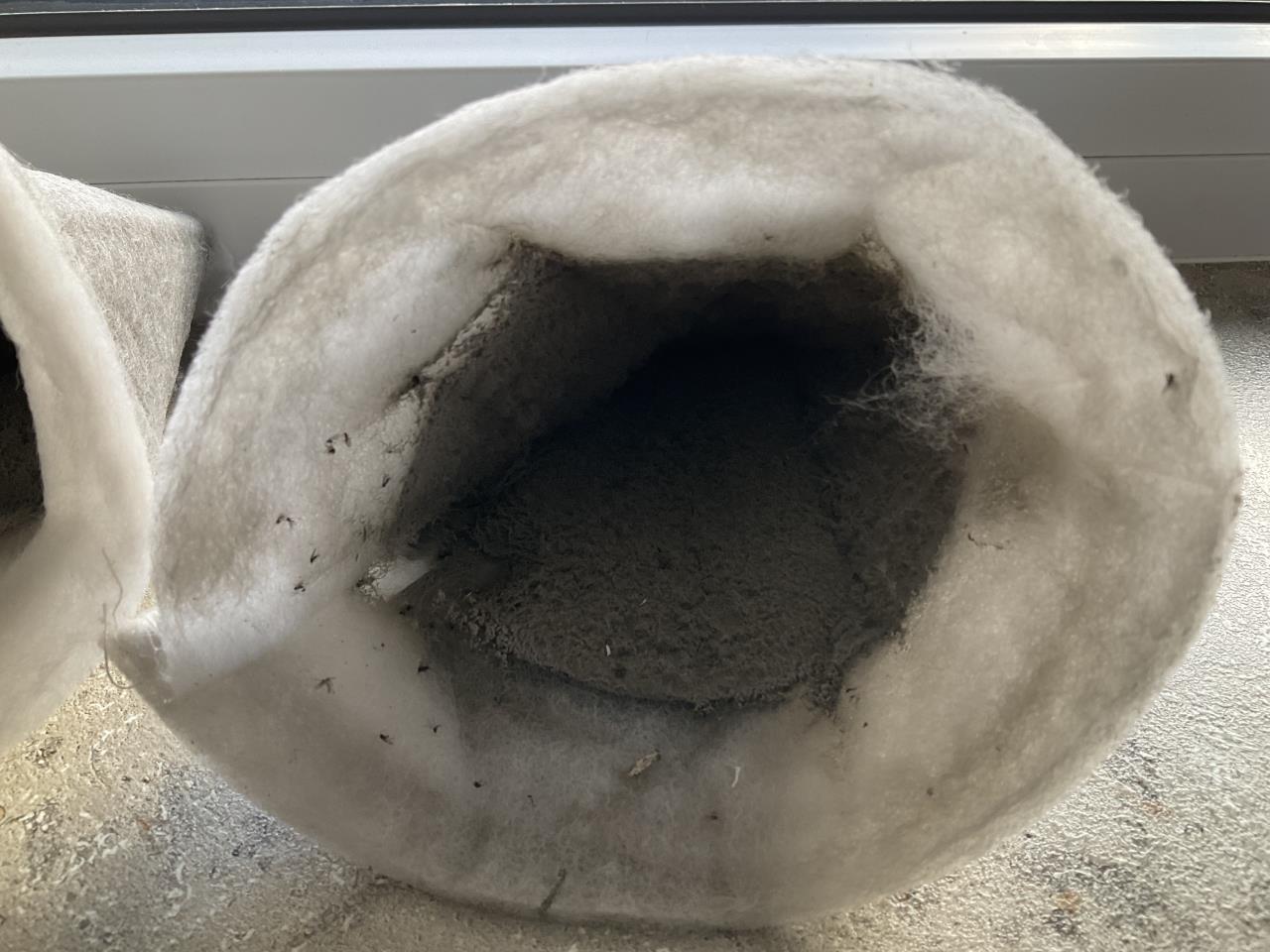

Hier nochmals in Großaufnahme der Filter aus der Küche, ca. 2,5m vom Herd entfernt, kein Dunstabzug o.ä. System verbaut:
2024/2024012764283.jpg

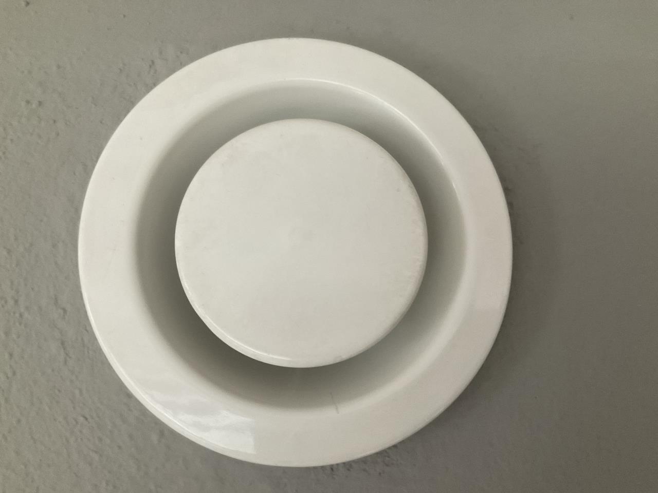

Nach erfolgtem Austausch und Reinigung glänzt das Tellerventil und der neue Kegelfilter:
2024/20240127105788.jpg
2024/20240127933408.jpg

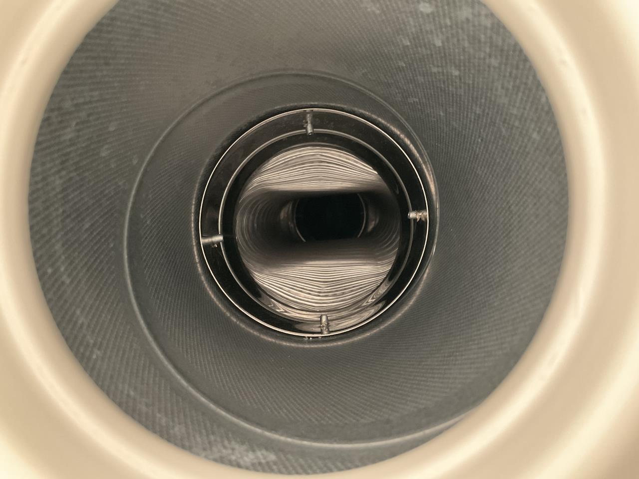

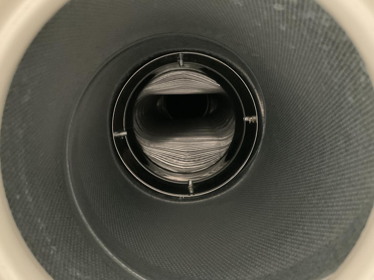

Und zu guter Letzt natürlich noch Fotos aus dem Zuluftrohr im Wohn-Ess-Küchenbereich, das ist vermutlich am Interessantesten. Verbaut ist eine Weitwurfdüse:
2024/20240127794223.jpg
2024/2024012739558.jpg
Die Rohre sind vollkommen trocken, staub- und dreckfrei, kein Schimmel .
Ein Drüberwischen mit sauberen Fingern hinterließ keine sichtbaren Schmutzablagerungen.

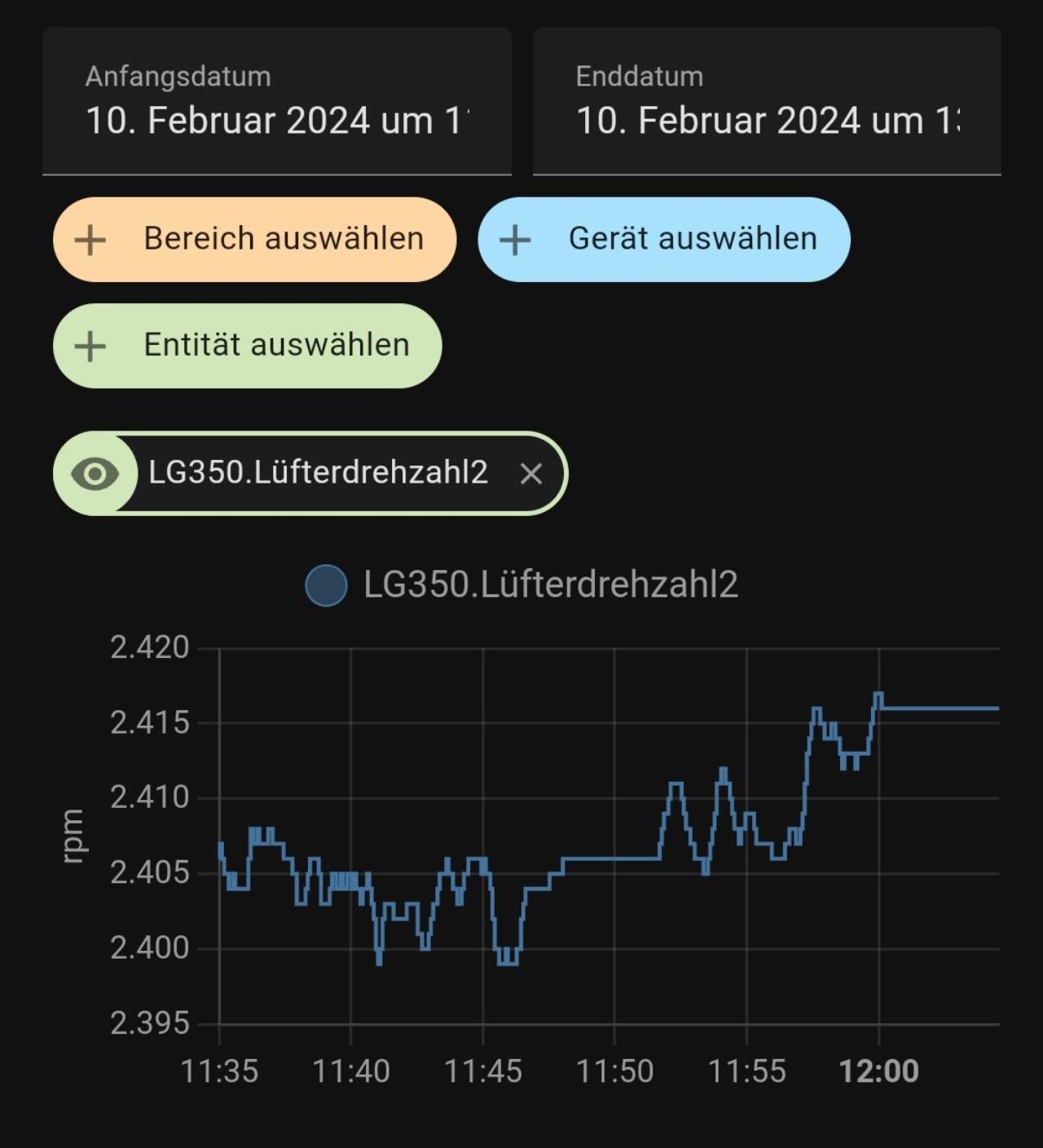

Habe bei mir heute erstmalig Kegelfilter G3 in die Abluftventile (10 Stück) verbaut. Die Lüfterdrehzahl erhöht sich um 0,4% bei einem Volumenstrom von 350 m³/h. Kann man vernachlässigen, zumindest bei frischen Filtern.
2024/20240210347924.jpg

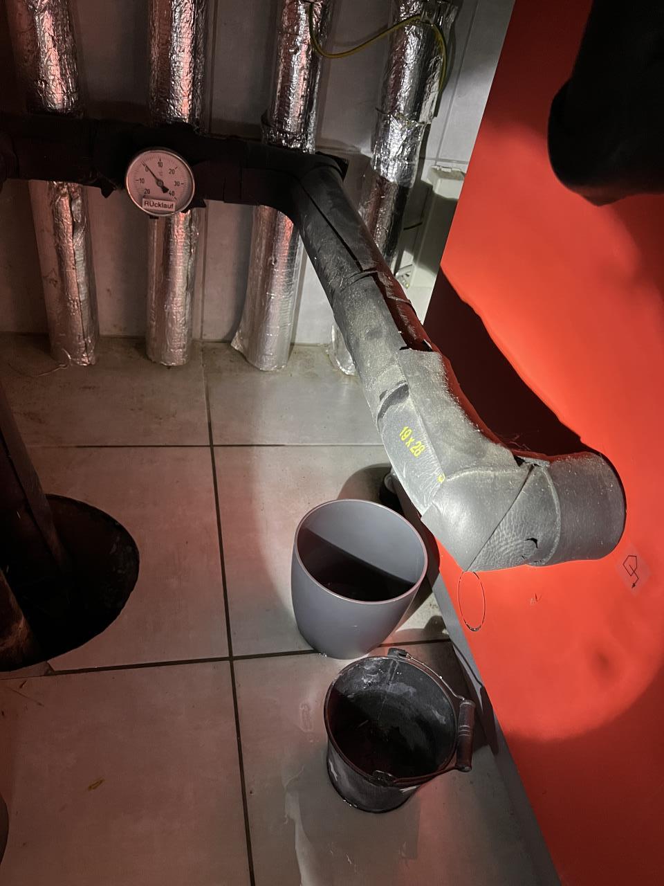

Hallo Leute, ich habe eben bemerkt, dass meine X2 tropft, und zwar hier:
2025/20251212675582.jpg
Was ist da los? Es ist definitiv Sole-Flüssigkeit😬
12.12.2025  (#14)
Sole ist schwierig und richt. Kondensat ist meist nur klar.
Mach doch mal die Isolierung runter dann hast klarheit
12.12.2025  (#15)
Sole frisst gerne Dichtungsringe, wenn sie nicht aus dem richtigen Material sind.
Es ja soll Installateure geben, die da falsche einbauen emoji
So geschehen bei meiner Solarthermie, hat etwa 10 Jahre gehalten.
Also Isolierung runter, Stelle suchen, vermutlich ein flachdichtender Flansch.
Anlage drucklos machen, ALLE solchen Stellen aufmachen, Dichtringe tauschen, auf die richtigen, entlüften und nachfüllen.
Kann natürlich auch was anderes sein ...

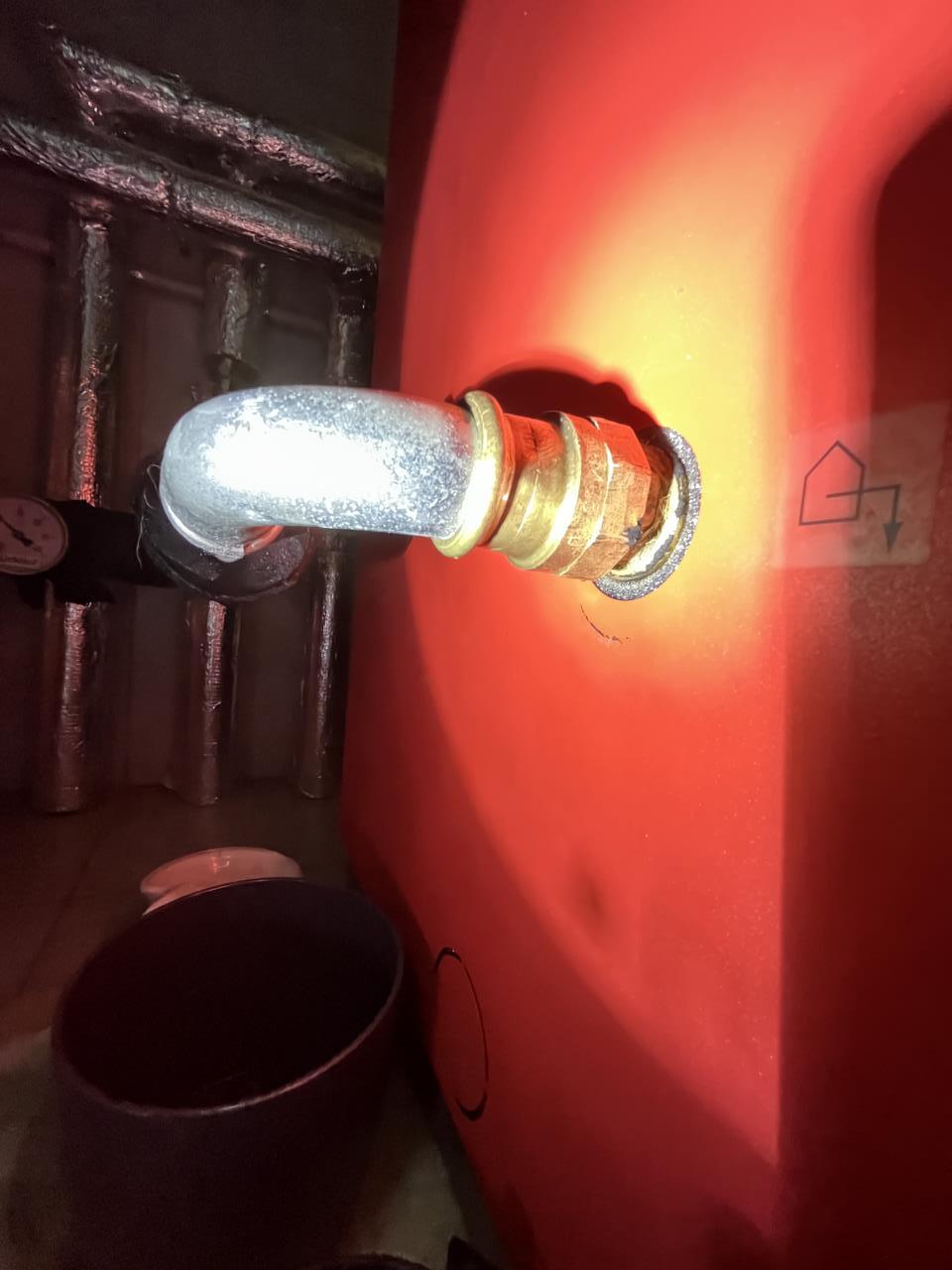

Unter der Isolierung alles klitschnass. Das Gefäß war nach ca. 10 Stunden komplett mit Soleflüssigkeit gefüllt.
Irgendwie eigenartig:
rechts, also ins Gerät rein, ist das Rohr auch nass. Es riecht aber nach nichts.
Links, also ins Armaflex rein, ebenso Tropfen, diese riechen eindeutig nach Alkohol, also definitiv Sole.
Druck ist mittlerweile bei Null, es würde also vermutlich bald zu einer Störung kommen.
Morgen kommt jedoch schon der Insti und ruft für die Reparatur inkl. Material (ich habe gestern noch aussagekräftige Fotos und ein Mail an den Notdienst geschickt) 950 € aus. Irgendwie eigenartig, dass der schon weiß, was da los ist und wie lange das dauert.
Ein User aus dem Forum hat die Vermutung, dass es sich um ein C-Rohr handelt. Da die Sole dieses scheinbar angreift, wäre es eigentlich ungeeignet als Soleleitungsrohr.
14.12.2025  (#21)
Das Rohr wird es eher nicht sein, auch nach 12 Jahren, kann ich mir nicht vorstelllen.
Du bist noch nicht an der Quelle der Undichtheit, wenn noch 'alles' nass ist. D.h. du müsstest weiter abmontieren bis du an eine Stelle kommst wo's trocken wird.
Dann kann man die Wasserscheide suchen emoji
Aber wenn jetzt eh der Installateur kommt.
speeeedcat schrieb: Irgendwie eigenartig, dass der schon weiß, was da los ist und wie lange das dauert.
Vermutlich einfach mit 'Luft' kalkuliert. Falls er nur eine Dichtung tauscht, würde ich die prüfen. Reine Gummidichtungen (flachdichtend, NR oder NBR) sind rel. schlecht geeignet für Sole (Alterung), aber dann müssen ALLE getauscht werden, sonst ist morgen die nächste fällig.
