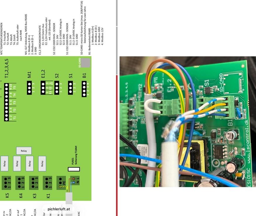

Alle Kollegen die ihre Pichler Geräte auch Auslesen und Werte in Home Assistant verarbeiten: Kommunikation ist wie oben erwähnt über RS485.
Diese B1 Schnittstelle wird vom Touch Display belegt - parallel Betrieb mit Waveshare RS485/ETH wird daher nicht möglich sein, nehm ich mal an?

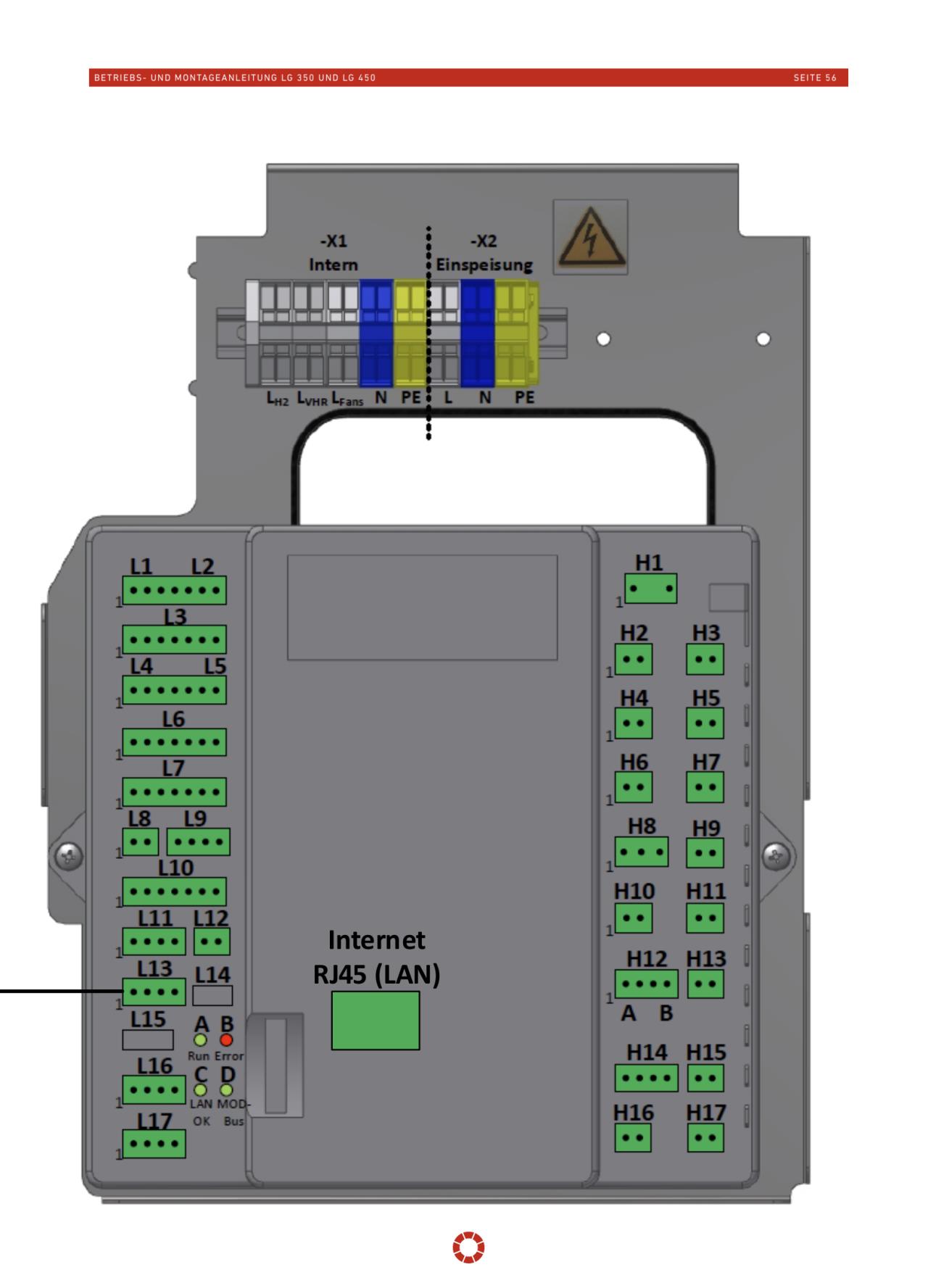

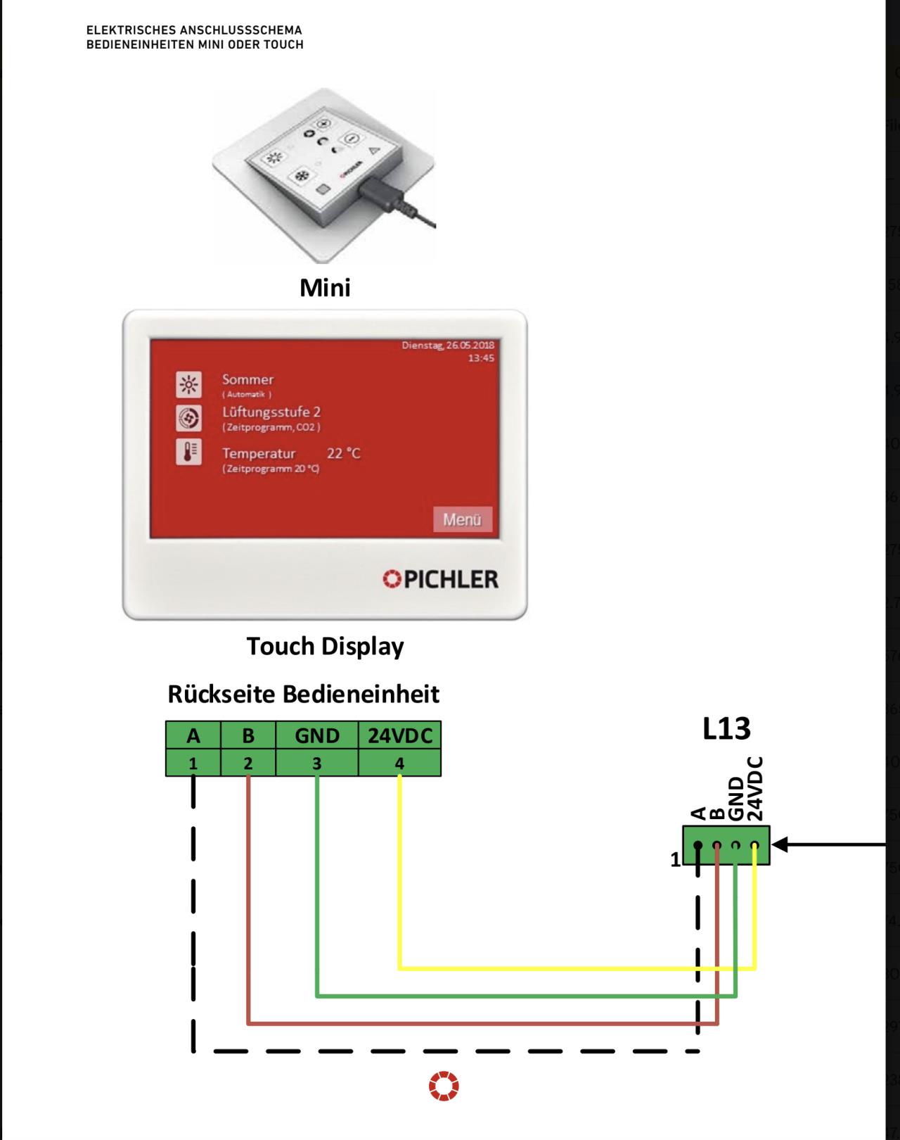

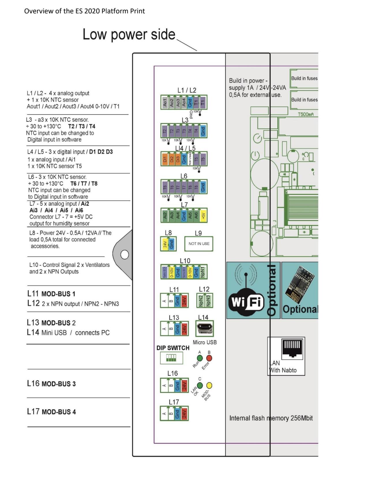

Balu88 schrieb: Diese B1 Schnittstelle wird vom Touch Display belegt
B1?  Das Display wird mit L13 verbunden
2026/20260808421051.png
2026/20260808237088.png
mein modbus client hab ich an L11 hängen (Bild aus der ES2020 doku, der Controller der verwendent wird).
2026/20260808448916.png
läuft beides parallel.
2026/20260817922201.jpg
Okay, da unterscheidet sich die "kleine" LG150 von den "großen" LGs.
Werds die nächsten Tage parallel versuchen - bei M1 steht ja GLT (GebäudeLeitTechnik?) Anbindung Modbus dabei, vielleicht reicht das für Waveshare/HA und das Display kann auf B1 bleiben.

tomarse schrieb: werd also wohl um die Modbus Extension nicht herumkommen, oder?
einfach an L11 anschließen, siehe https://www.energiesparhaus.at/forum-erfahrungsaustausch-pichlerluft-kompaktlueftungsgeraete-lg-350-lg-450/75919_17#935792
weiss nicht was mit "Modbus Extension" gemeint ist. Imho ist keine extra Hardware seitens Pichler notwendig. Man braucht halt irgendwas das Modbus RTU spricht, das scheinst du ja schon vorbereitet zu haben 🙂
