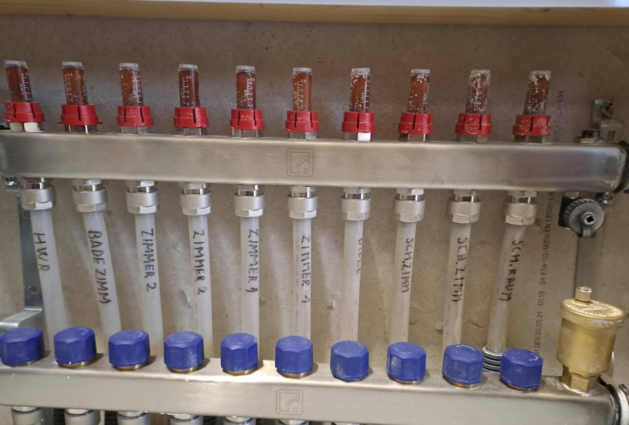

Der dritte Schrecken: das Heizungswasser
Es ist braun:
2023/20231128281227.png
Das Thema habe ich schon vor 10 Monaten beim GU deponiert, der Installateur bereitet denen zufolge ein "Gutachten" vor, dass das so eh passt. Ich bin gespannt, werde aber nicht mehr zu lange warten.
Ich weiß nicht, ob das Heizungswasser aufbereitet wurde.
Ich weiß nicht, ob überhaupt ein hydraulischer Abgleich gemacht wurde. In den Schaugläsern stehen die Marker alle bei 1.
Ein Verlegeschema sowie Heizkreislängen habe ich, wie schon geschrieben, bereits angefordert.
Fazit:
Am meisten Bauchweh bereitet mir das Heizungswasser, das möchte ich gelöst haben.
Die Takterei ist sicher nicht ideal, könnte aber bestimmt auch schlimmer sein. Vielleicht hat hier jemand noch Tipps was ich an der Konfiguration ändern könnte?

  •  nala123
28.11.2023  (#5)
Da bin ich mal gespannt, wir haben seit heuer unsere Arotherm (aber die 55er + externer Speicher) und ich bin ein wenig enttäuscht von den wenigen Einstellmöglichkeiten. Seit letzter Woche lasse ich die Heizung ohne Zeitfenster laufen. Aktuell läuft sie mit ~3 Takten pro Tag.
Ich würde für den Anfang mal folgendes probieren:
.) Kompressorstart bei -100°min (weniger geht bei der Vaillant nicht)
.) Frostschutzverzögerung auf 12h
.) Bivalenzpunkte Heizung und Warmwasser auf -10°C
.) Raumaufschaltung auf aus
.) keine Nachtabsenkung
.) Warmwasser reicht nicht 1 Fenster/Tag?
.) Zeitfenster für die Heizung auf 2 oder auch nur 1 am Tag reduzieren oder überhaupt testen ab welcher Außentemperatur sie selbstständig halbwegs durchläuft. In der Übergangszeit habe ich angefangen mit 8:00-18:00 und mit den zunehmend kälter werdenden Nächten dann das Zeitfenster nach hinten verlängert, damit die Temperatur in der Früh noch passt - ihr dürftet aber eh ganz gut gedämmt sein, wenn die Heizkurve mit 0,1 passt
OTOT [Off Topic]: hast du die Einstellungen alle abgeschrieben oder gibt's irgendeine Möglichkeit die zu exportieren?

Nach deinen Kreislängen nach m2 zu urteilen, wenn sauber ein 10er Raster gelegt is wären die längen klar definiert.
Kurze Heizkreise könnte ma zusammenlegen um thermische Kurzschluss zu vermeiden.
Heizungswasser sollte auf Leitwert und Phwert überprüft werden

Akani schrieb: Heizungswasser sollte auf Leitwert und Phwert überprüft werden
Kann ich das selbst im Nachhinein machen? Dann hätte ich zumindest was "in der Hand".
Was ich generell bei uns merke: bei den Sanitäranlagen (Waschbecken, Bidet, Duschkabine etc.) bilden sich leicht orange/braune Rückstände, das kenne ich so aus der Wohnung in Wien eigentlich nicht.
Bei der Übergabe war das Heizungswasser definitiv noch klar.
