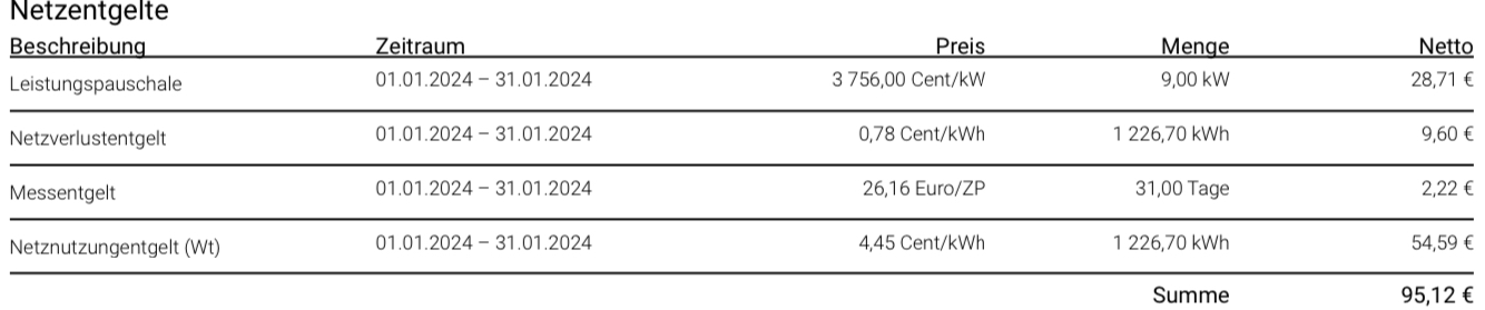

Stimmt so nicht. Tatsächlich zahlst du für jede Monatsspitze (abgerundet) die 37€ x kW anteilig.
Beispiel anhand meiner Rechnung für Jänner:
(37,56 x 9kW : 365 Tage) x 31 Tage = 28,71
Für den etwaigen Nachkauf ist auch nur der 12 monatige Durchschnitt der Monatsspitzen
(abgerundet) relevant. Damit kann man sich auch durchaus mal einen Ausrutscher leisten.

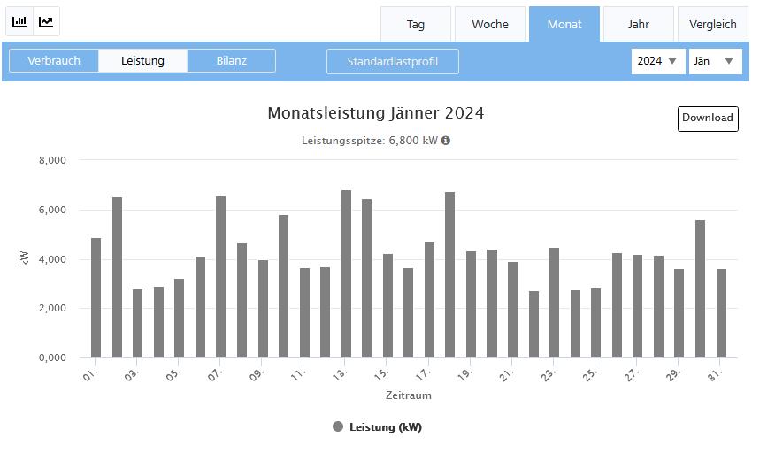

Ich bin bei EVN/NetzNÖ auf monatlicher Abrechnung, da zahle ich immer die abgerundete 15-min-Monatsspitze volle kW Zahl (die ich auch im Netz-NÖ Smartmeterportal sehe).
Für Jänner sieht das so aus:
Netzkosten
Leistungspreis 01.01.24-31.01.24 6,0 kW 37,56 €/365*31 Tage 19,14
6 kW, da meine Monatsspitze aus dem Smartmeterportal 6,800kW sind.
Netzkosten

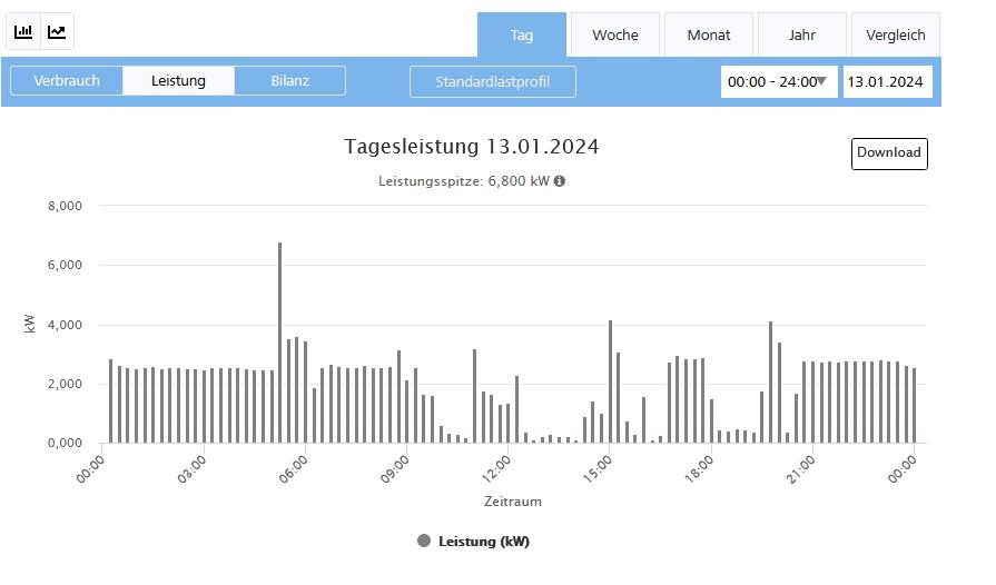

noch ein detail:  wie kommt die Leistungsspitze zustande ? reicht da ein 2 Sekunden-Peak von 20kW ? oder gehts um die "maximale" Viertelstunde der Messperiode ?

Wie diese Leistungspitze innerhalb der 15 min zustande kommt kann ich nicht sagen. Ob da nur ein Peak reicht oder das auch wieder gemittelt über die 15 min ist? Bei mir war diese Leistungsspitze am 13.1.2024 in den 15 min von 05:15-05:30 mehr sehe ich da in der 15 min Ansicht auch nicht.
Um die 1/4 Stunde.
Wechsel in der Ansicht auf Verbrauch und multiplizier die 1/4h Werte mit 4. Damit bekommst du die Leistung.
d.h. Den max. Peak wirst du möglicherweise nie sehen
