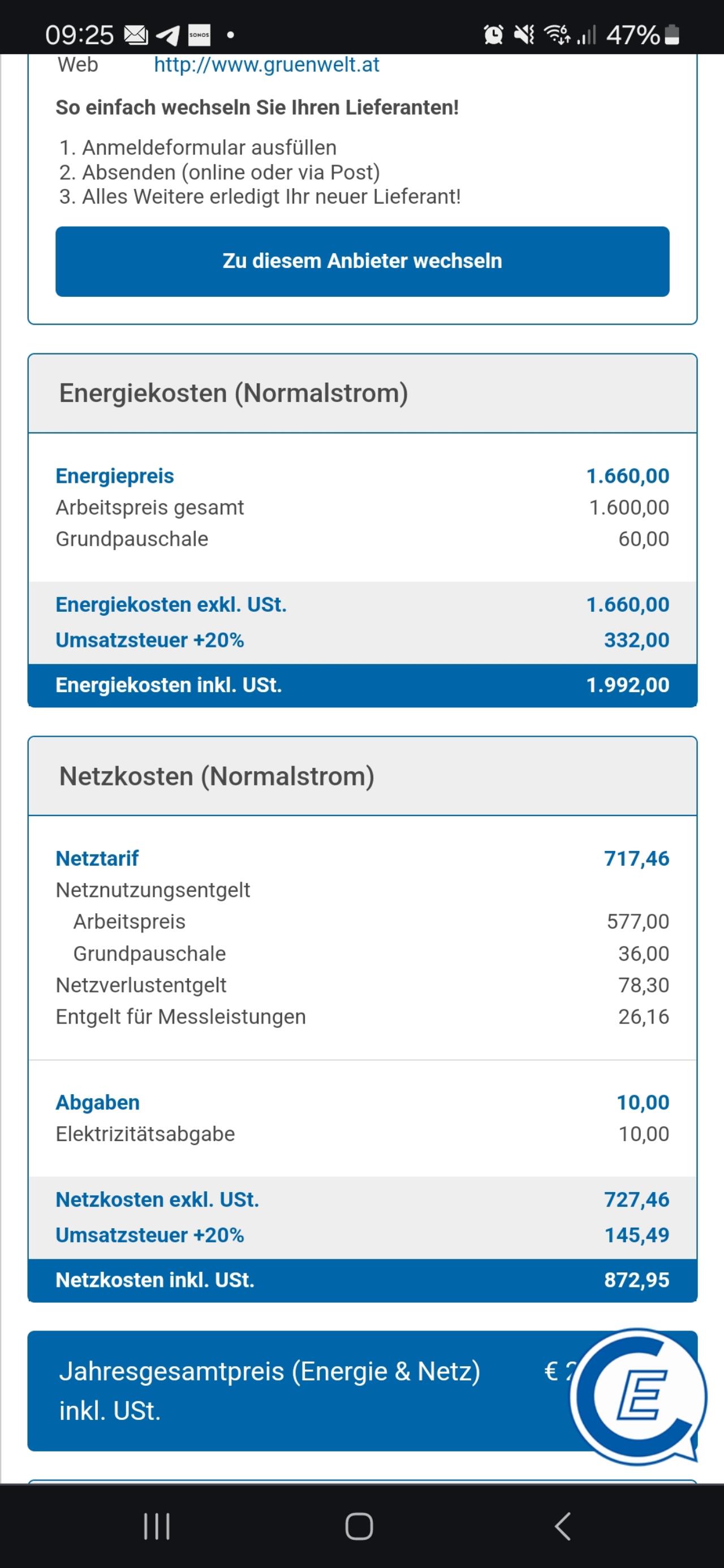

  •  EARL
15.2.2024  (#34)
Normalbezug
2024/20240215267548.jpg
Bei 10.000 kwh netzbezug
Aber ich laut e control
Netzkosten 872, 95
Mit leistungsmessung
Netzbeteitstellungskosten
(gesamtverbrauch pro Jahr)
10.000 x 6,43 = 643
Netznutzungskosten
18 kW x 37,50 = 675
GESAMT   1318, -
Differenz
1318 - 872,95 =
445 Mehrkosten pro Jahr
37 Mehrkosten im Monat
Stimmt das so?
