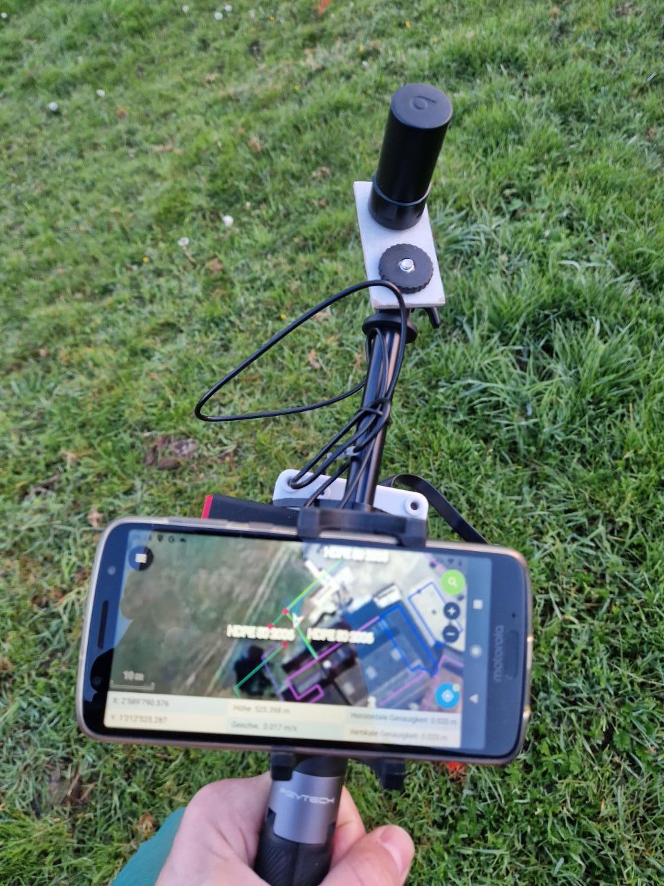

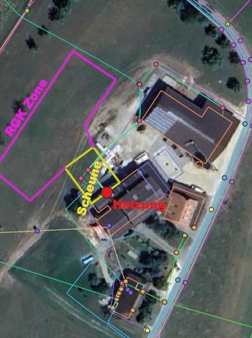

Möglichkeiten RGK RGK [Ringgrabenkollektor]
Vom zuständigen Geometer habe ich mir digitalen Pläne des Leitungskatasters von der betreffenden Parzelle besorgt. Mittels dem DIY Grenzstein sucher konnte ich die vorhanden Leitungen auf +/-2.5cm genau orten und für meine Übersicht im Feld markieren
2024/20240429107414.jpg
Das importieren der Vektordatei vom Geometer ins QGIS habe ich über Fiverr ausgelagert , ich ärgere mich jedes mal dass ich mir nie die Zeit nehme mich in QGIS einzuarbeiten. Immerhin habe ich es dann gerade so knapp geschaft im QGIS den möglichen Bereich für den RGK RGK [Ringgrabenkollektor] einzuzeichnen sowie zu markieren in welchem Bereich ich wenn möglich mir gerne offen halten würde in Zukunft mal eine Scheune zu bauen (ist jetzt sicher grosszügig als "Freihaltezone" eingezeichnet).
2024/20240429182505.png
Wie weiter
Wie eingangs erwähnt ist direkt neben dem Bauernhaus, im Plan südlich, noch ein Zweifamilienhaus. Die Heizung da ist in den nächstan Jahren auch zu ersetzen. Ich überlege mir aktuell ob es sinn machen würde direkt einen längeren Graben mit 2 separat verlegten RGK RGK [Ringgrabenkollektor] zu machen. Wobei für den Anschluss, resp. das zuführen vom RGK RGK [Ringgrabenkollektor] aus der "RGK" Zone zum Zweifamilienhaus  wird sowieso nochmals ein grosser Bagger nötig - in diesem Zuge würde ich direkt Arbeiten an der Abwasserleitung und Frischwasserleitung machen.
Von daher sind wohl die Kosteneinsparungen gering.

Ich möchte mein letzer Punkt unte "wie weiter" noch explizit als Frage formulieren:
Dort wo der RGK RGK [Ringgrabenkollektor] vom Bauernhaus hin soll, könnte ich auch bereits jetzt den RGK RGK [Ringgrabenkollektor] für das Wohnhnhaus im Süden im Plan in die Erde legen. Bei diesem Wohnhaus würde ich dan in 1-2 Jahren die Heizung gegen eine WP WP [Wärmepumpe] tauschen und dann den RGK RGK [Ringgrabenkollektor] quasi "anschliessen".
Andererseits hätte ich auch im Südwesten von diesem Wohnhaus noch genug Platz den RGK RGK [Ringgrabenkollektor] für dieses Wohnhaus zu verlegen. Die "Anschlusswege" von Wohnhaus zur jeweiligen RGK RGK [Ringgrabenkollektor] Zone nehmen sich in der Länge nicht viel.
Was ist eure Einschätzung/Meinung: Lohnt es sich gleich beide RGK RGK [Ringgrabenkollektor] in einen grossen Graben zu erledigen oder lieber eines nach dem anderen:
