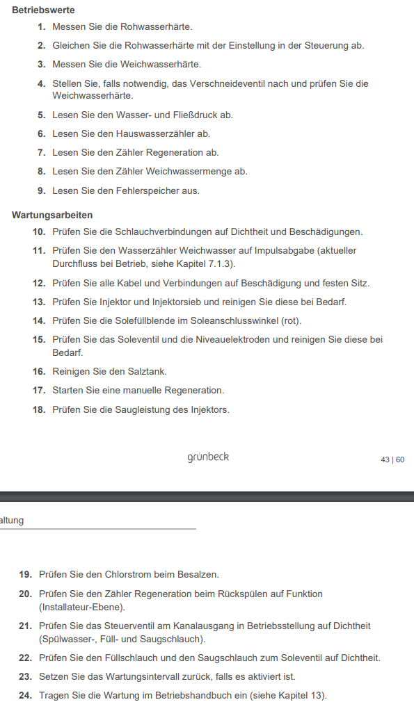

25.1.2025  (#108)
rabaum schrieb:
10. Wasserzähler Weichwasser auf Impulsabgabe prüfen.
11. Wasserzähler Regeneration auf Impulsabgabe prüfen.
In der aktuellen Anleitung zur SD21 steht:
2025/20250125233917.png
ok - das erklärt punkt 10 und 11 besser
2025/20250125592783.png
aber diese Punkte sind neu:
2025/20250125707799.png
2025/2025012591920.png
2025/20250125386518.png
Wie prüft man die Punkte?
 - ich bereite gerade meine erste Wartung vor.
Hier gibts neuerdings ein Video von einer Wartung: Ohne wechsel der Soleflüssigkeit und 2 mal "Referenzposition suchen" / Injektor wird nicht zerlegt

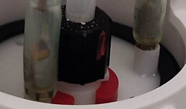

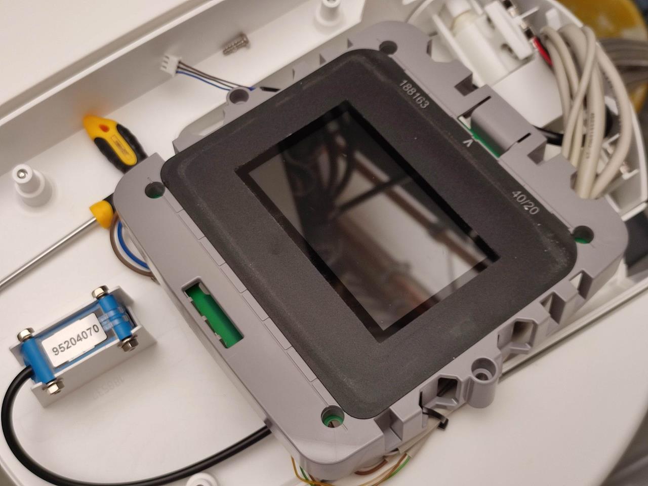

Mittlerweile habe ich meine Wartung an der SD21 gemacht:

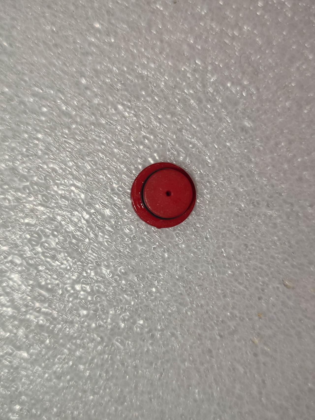

mit Punkt 14 denke ich, ist dieses rote Teil gemeint:
2025/20250127948983.jpg
2025/20250127274020.jpg

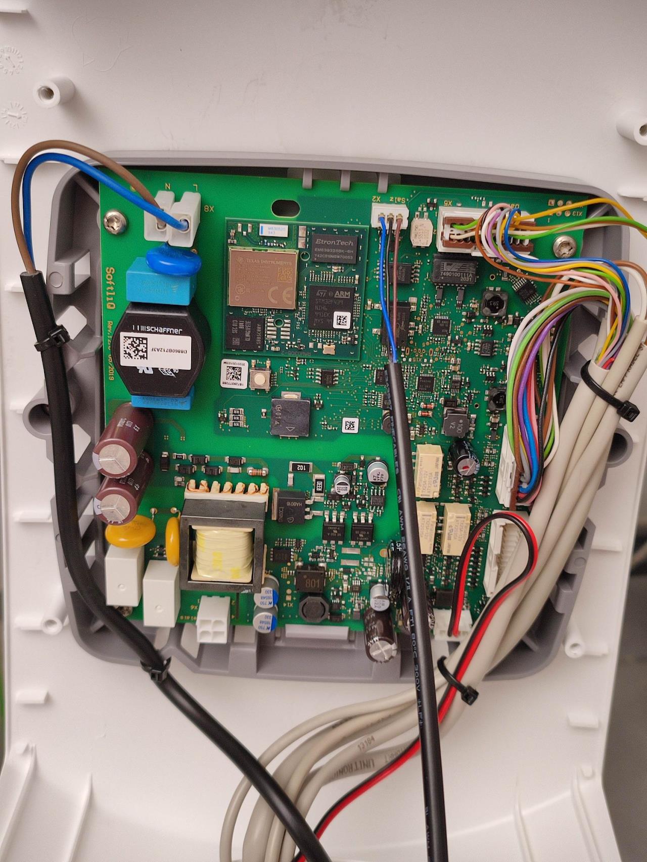

Meine Platine ist vom Jahr 05/2019 - zeigt jedoch noch keine Korrosionsanzeichen. Werde jetzt mit dem Salznachfüllen vorsichtiger sein, damit möglichst wenig Salzstaub herumfliegt.
2025/20250127515976.png
Wie oben bereits beschrieben, gibt es eine Flachbandkabel zwischen Paltine und Bildschirm. Daher darf die Platine nicht als erstes entfernt werden.
2025/20250126169643.jpg
Meiner Meinung nach muss man die schwarz Klebefolie abziehen um dann den Bildschirm und das Flachbandkabel zu entfernen  - nachdem die Platine sauber ausgesehen hat, habe ich hier nicht weiter gemacht.
2025/20250126808445.jpg

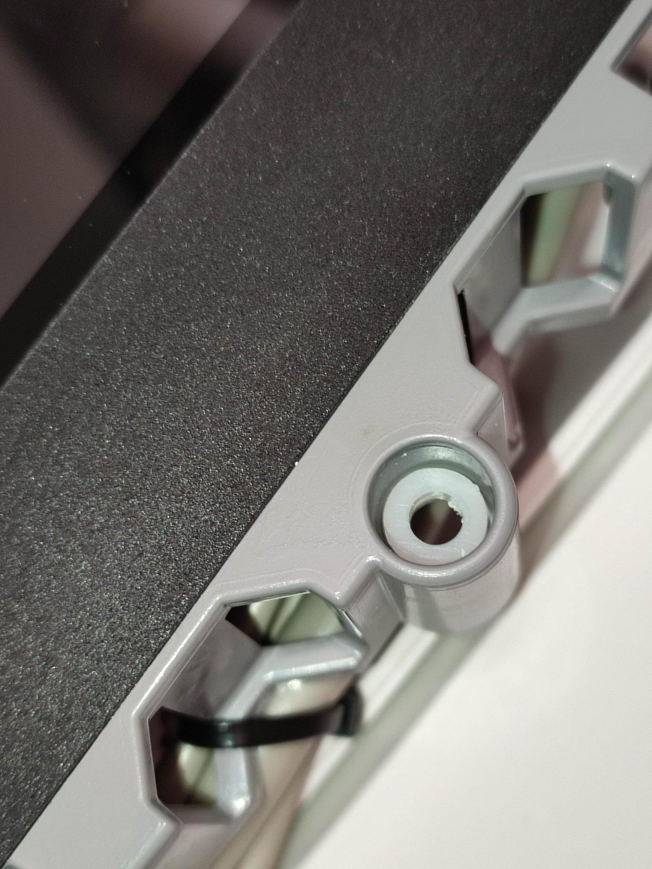

Bei den mittleren Schrauben gibt es kleine Kunststoffbeilagscheiben, die nicht verlieren.
2025/20250126989190.jpg

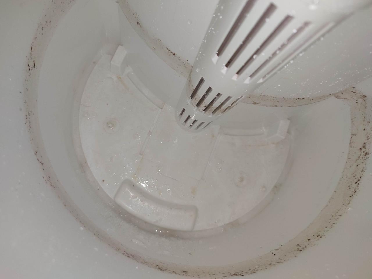

Erste Wartung nach 3 Jahren Betrieb:
- durch das Suchen der Referenzposition wird der Druck in der Anlage abgebaut (zuvor beide Verbindungen zur Wasserversorung zudrehen)
2025/2025012728075.jpg
- der Einsatz war nur mit einem Werkzeug (Metalhaken) zu lösen - stecke sehr fest.
2025/20250126697719.jpg
Die Soleflüssigkeit wurde nicht mehr wiederverwendet.

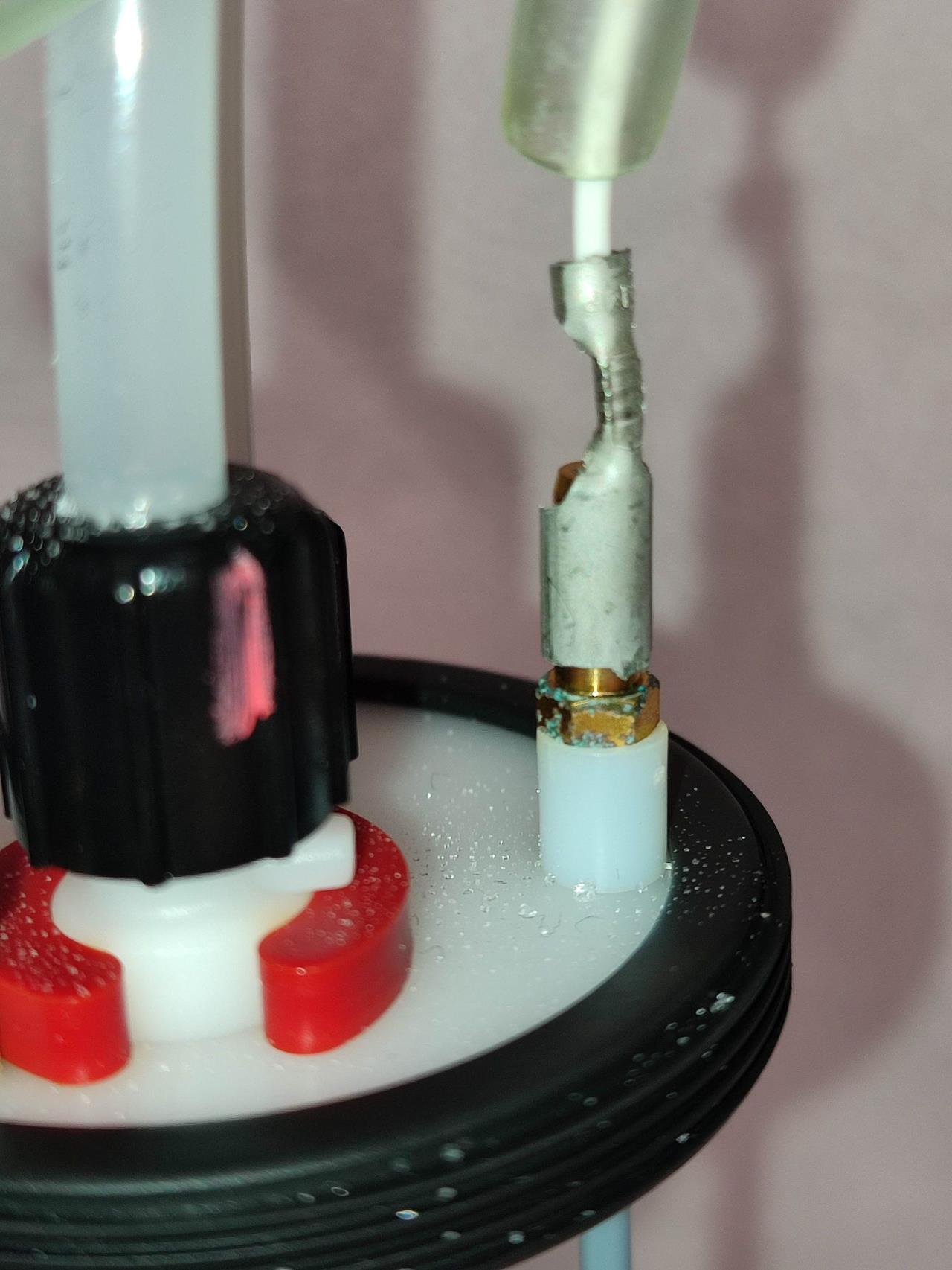

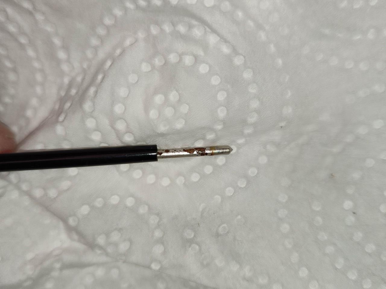

Die Verschraubung der Elektroden ist leicht korrodiert. Die Gummihülse war nicht komplett aufgeschoben, wobei die Hülse an der Oberseite eh nicht dicht ist.
2025/20250127305488.png
2025/20250126831668.jpg
2025/20250126368522.jpg
Das Teil war innen sauber:
2025/20250126906449.jpg

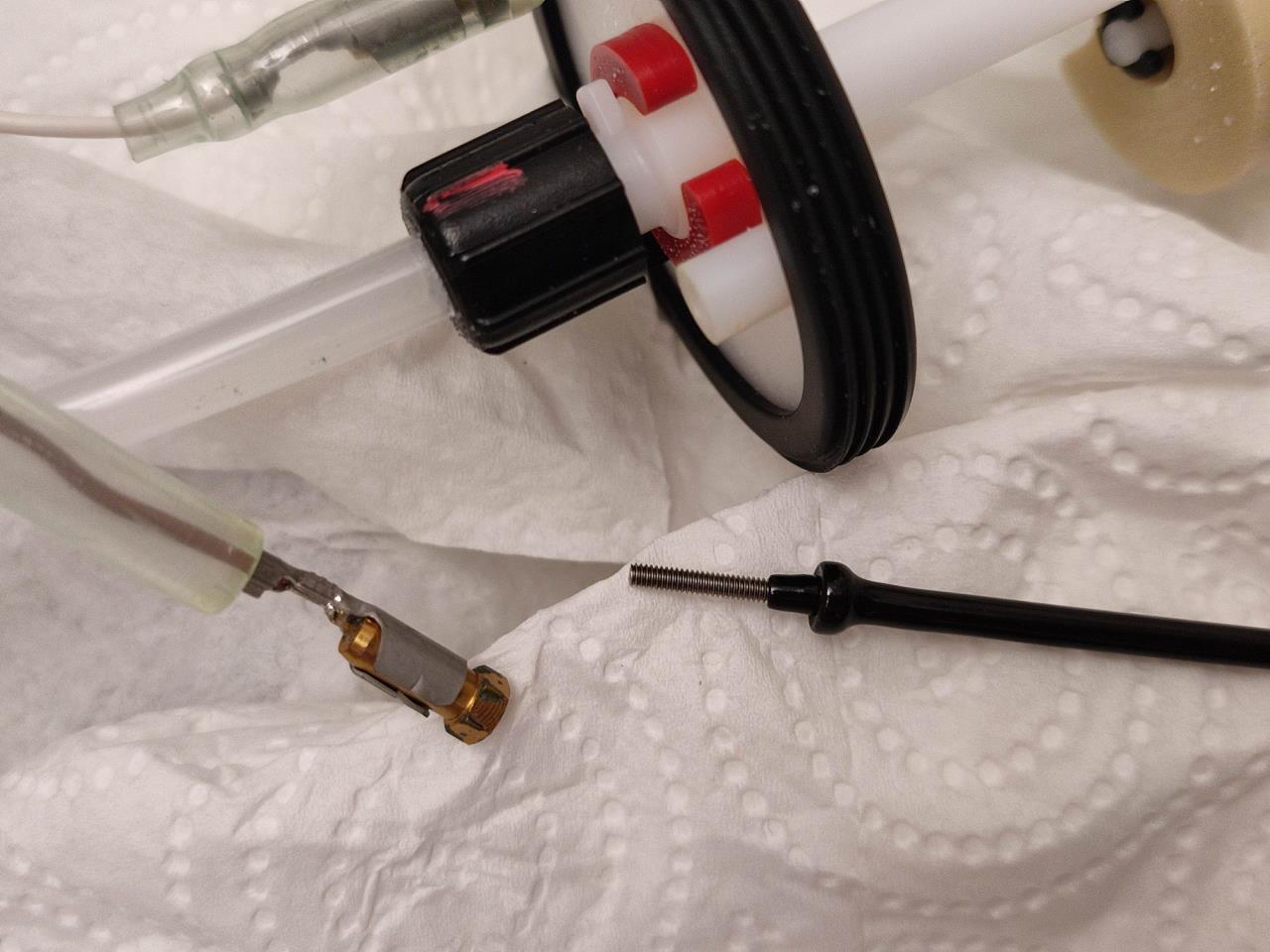

Einer der Elektroden hat einen Belag angesetzt, der sich auch unter  dem schwarzen Gummimatel befindet. (den Mantel kann man ein wenig zurückschieben)
2025/20250126812179.jpg
Man kann die Elektrode durch Drehen entfernen:
2025/20250127908534.jpg

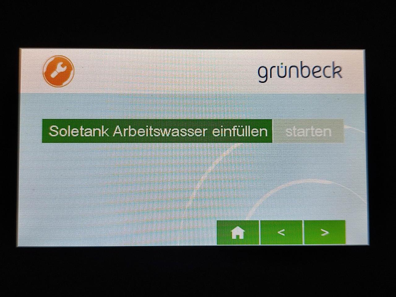

Nachdem ich eine neue Sole aufbauen musste, habe ich folgenden Menüpunkt gewählt und das Wasser wurde 1 cm über das Siebe aufgefüllt.
2025/20250127653963.jpg

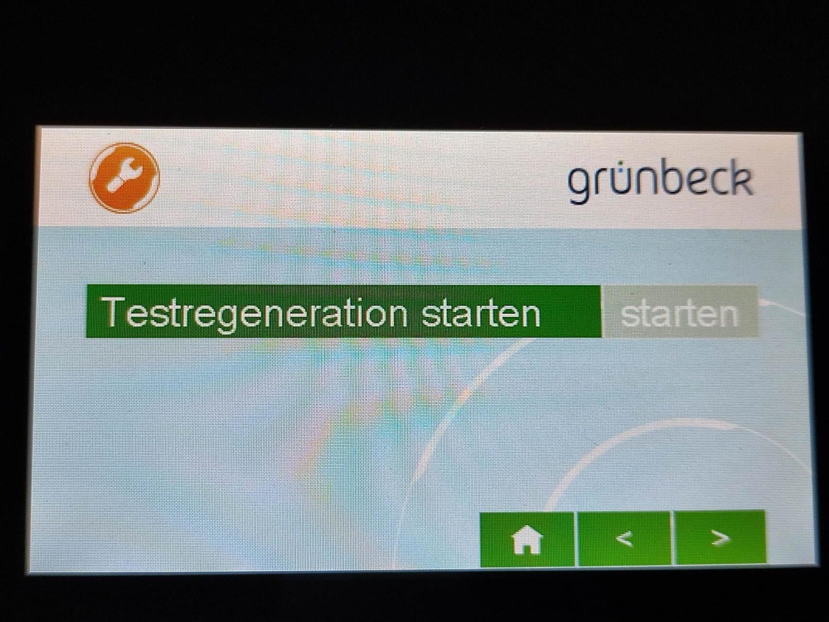

Dann hatte ich noch eine manuelle Regeneration gestartet, aber ich denke, dass auch dieser Punkt reichen müsste:
2025/20250127776672.jpg
Reinigungsmaterial: Wattestäbchen, Flaschenbüste, Tücher, ein paar Tropfen Spühlmittel für den Tank.

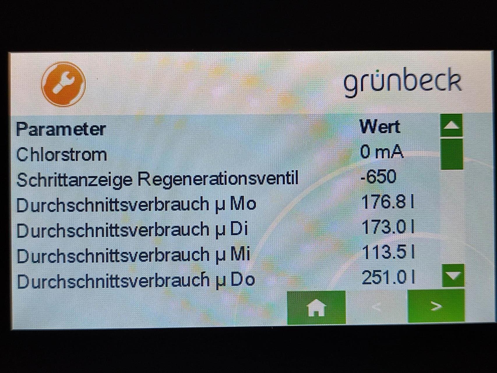

Hier werden einige Codes genannt, die teilweise auch bei der SD21 funktionieren:
- https://www.haustechnikdialog.de/Forum/t/232430/Gruenbeck-SC18-Fehlerspeicher?PostSort=1
Diskussion über die Chlorzelle:
- https://www.haustechnikdialog.de/Forum/t/213874/Muffig-richendes-Trinkwasser?page=2
005 Service (erst ab SD version denke ich)
113 Progr. Ein- und Ausgänge (bei SD21 unter Code 005)
121 Hydraulische Werte -> (Chlorstrom sollwert)
142 Kontrollparameter
189 Fehlerspeicher zurücksetzen
245 Fehlerspeicher & Zählerstand  -> (Chlorstrom istwert)
290 Anlagen-Datensatz
Damit wäre der "Chlorstrom", wie oben unter Punkt 19 in der Wartungsanleitung für die SD21 auch klar. Der Chlorstrom Sollwert wird unter (Code 121) angezeigt mit 700 mA für die SD21.
2025/20250128835360.jpg

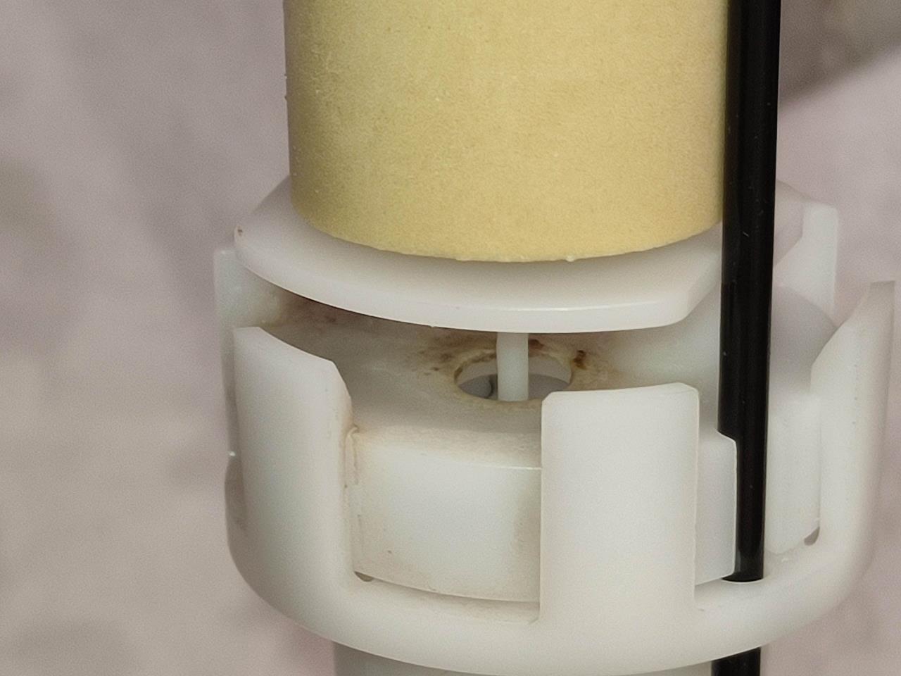

Bis zur nächsten Warung werde ich mir ein geeignetes Fett besorgen und die Keramikscheibe vorsorglich behandeln.
"Aus der Erfahrung empfiehlt es sich alle 3-4 Jahre die Keramikscheiben minimal zu fetten und die O-Ringe zu tauschen.
Durch einen Verschleiß von Dichtungen im Regenerationsventil kann es während der Betriebsstellung Wasser in den Salztank drücken."
[Quelle: Grünbeck Account auf https://www.haustechnikdialog.de/Forum/t/229966/Nur-Probleme-mit-Gruenbeck-SC18-Enthaertungsanlage]

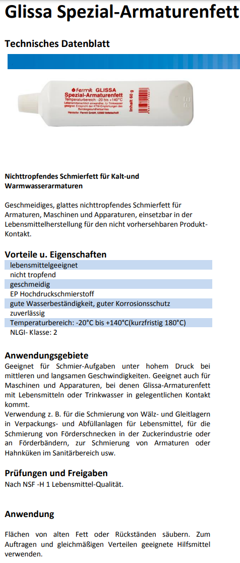

Werde das Silikon-Amaturenfett nehmen, weils auch für O-Ringe geeigent ist.
Silikon-Armaturenfett
2025/20250130276587.png
Quelle: https://www.fermit.de/files/fermit/media/pdf/Technische%20Datenblaetter%20DE/01_sanitaer-und-heizungs-technik/TD_15007_15014_15015_15021_GlissaSilikon_DE.pdf
Gibts beim Bauhaus für ca. 4 Euro.
https://www.bauhaus.at/installationszubehoer/armaturenfett/p/13347100
Spezial-Armaturenfett
Hier steht nichts von O-Ringen
2025/20250130547024.png
Quelle: https://www.fermit.de/files/fermit/media/pdf/Technische%20Datenblaetter%20DE/01_sanitaer-und-heizungs-technik/TD_15003_GlissaSpezial_Fett_Armaturenfett_DE.pdf

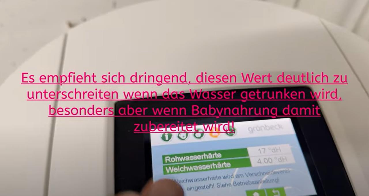

Was meinst du genau mit dieser Einblendung?:
2025/20250209394727.png

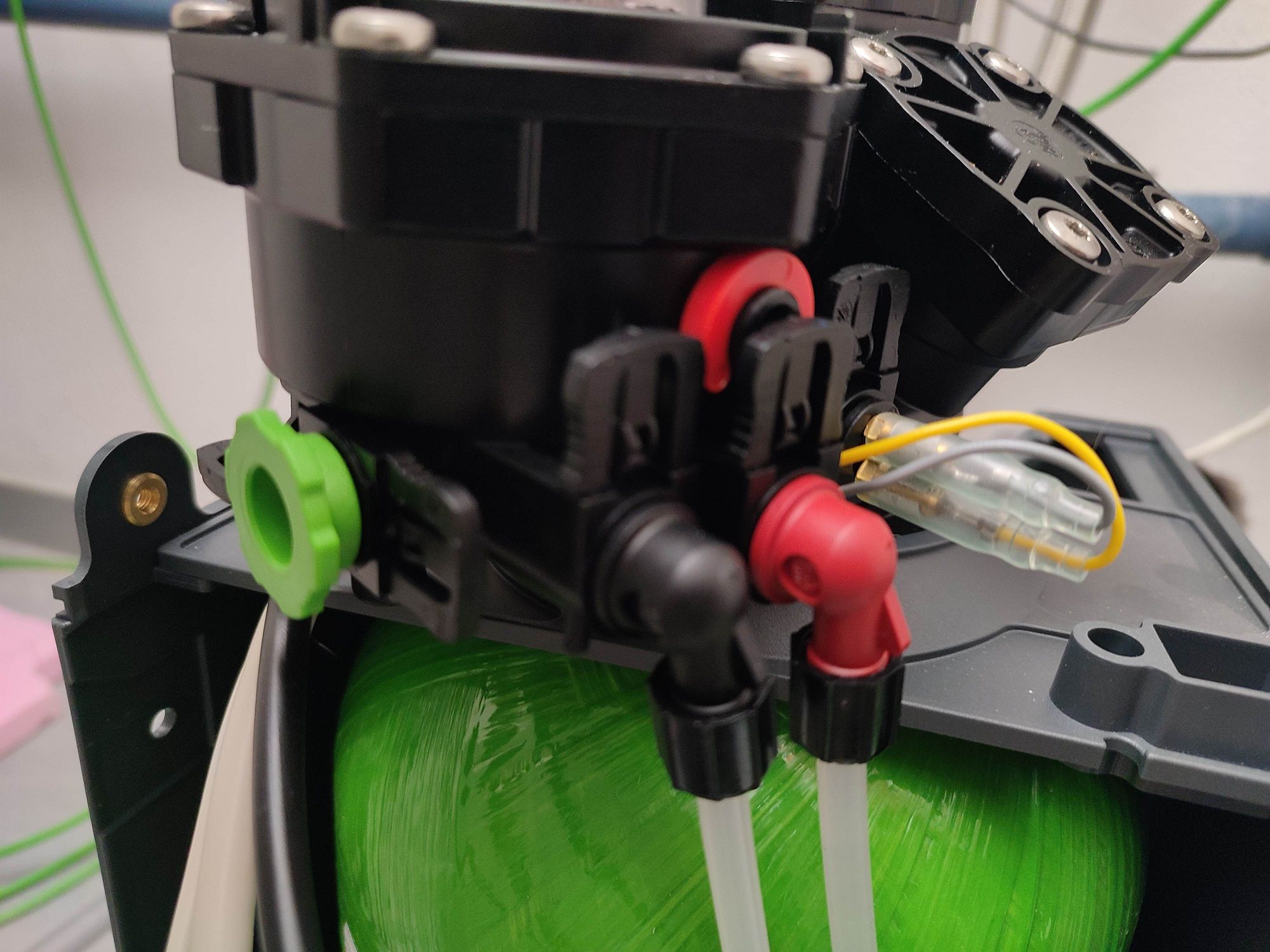

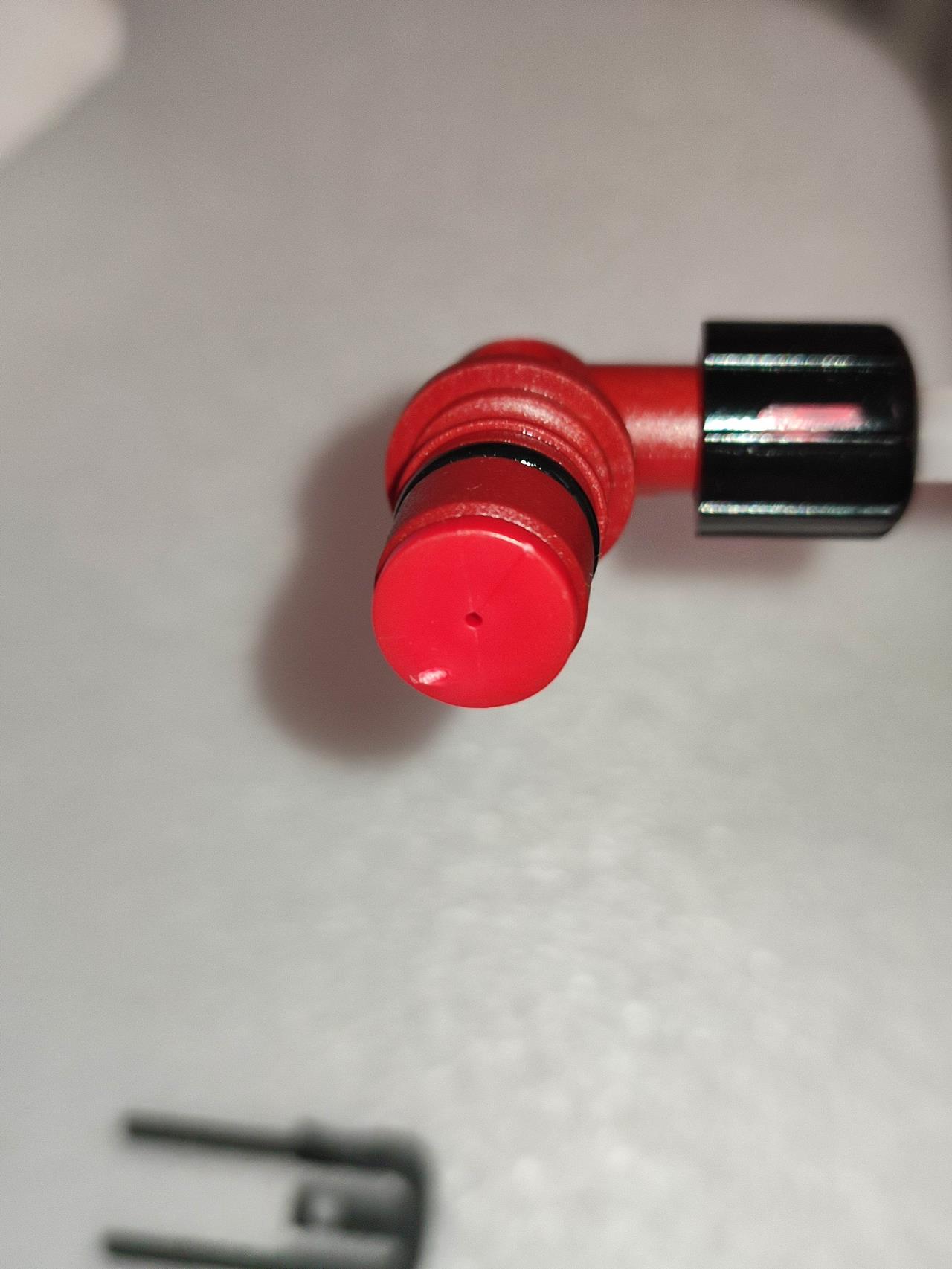

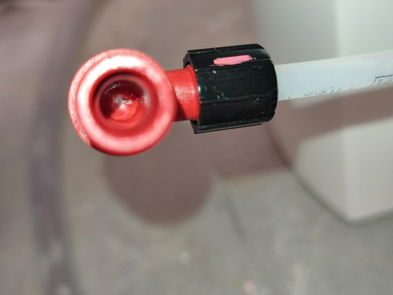

Das rote Teil kann man auch noch zerlegen: Falls etwas auf der anderen Seite im Loch steckt, könnte man das sonst übersehen.
2025/2025020958761.jpg
2025/20250209405211.jpg
2025/20250209223091.jpg

Der rote Text bezieht sich auf den Infotext kurz davor. Ein zu hoher Natriumgehalt im Wasser ist nicht unbedingt gesund, besonders nicht für Säuglinge ud Kleinkinder. Auch nicht wenn der Grenzwert eingehalten wird. Was man mit der Info macht, muss aber jeder für sich selbst entscheiden.
Gruß Frank
14.2.2025  (#118)
Frankygoesto schrieb: Ein zu hoher Natriumgehalt im Wasser ist nicht unbedingt gesund,
Den Nartriumgehalt von 200mg wie er in der Norm für Trinkwasser steht würdest du erst ab etwa 35°dH reduziert auf 4°dH überschreiten.
Und dann solltest du dir viele Wasser die zum Trinken verkauft werden nicht ansehen, hier werden Grenzwerte überschritten.
  •  Frankygoesto
15.2.2025  (#119)
Und dann solltest du dir viele Wasser die zum Trinken verkauft werden nicht ansehen.
Das weiß ich und es ist auch gut dass du das weißt. Aber ich glaube es gibt dennoch Menschen die das nicht wissen, weshalb ich das explizit nochmals erwähnt habe. Im Besonderen was das Wasser für Kleinkinder betrifft, hier ist die Empfehlung nämlich deutlich geringer.
Und ganz nebenbei, nur weil es für etwas einen oberen Grenzwert gibt, muss das nicht bedeuten dass es noch gesund ist oder? Ich hab die Information dazu bereit gestellt, was jeder im einzelnen damit macht ist mir eigentlich egal.

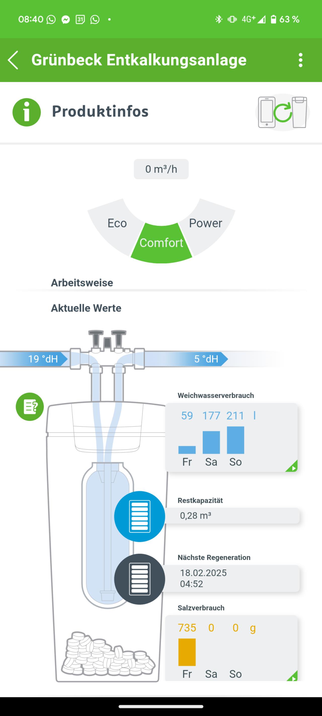

ich habe anhand der Anleitungen bei mir den Salzbehälter mal gründlich gereinigt. Zuvor hatte ich im Wechsel die Meldung " Salzvorrat aufgebraucht" oder "saugt Sole zu schlecht ab"
Hat soweit auch alles funktioniert, die Regeneration hat anscheinend auch funktioniert.
Jetzt ist mir nur aufgefallen, dass die Restkapazität immer auf voll steht.
Die Wasserentnahme kann ich am gerät sehen, das Wasser ist auch enthärtet.
Kann mir einer sagen wieso diese Anzeige jetzt immer so ist?
Besten Dank
Grüße
Patrick
2025/20250217613934.png
  •  Frankygoesto
17.2.2025  (#121)
Besten Dank
Grüße
Patrick
Hi Patrick,
was verstehst du unter "immer"?
wann hast den Tank gereinigt und wann ist dir aufgefallen dass sich der Balken der Regeneration nicht verändert? Hast du mal manuell eine Regeneration am Gerät ausgelöst?
VG Frank
