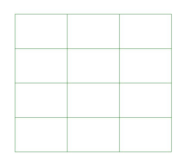

Grüß euch!
Module wie unten ersichtlich quer liegend (in Einlegesystem).
Kabelaus-/eintritt ist unterm Modul rechts oben.
Wie wär hier eine Schleifen-arme Verbindung der Module möglich?

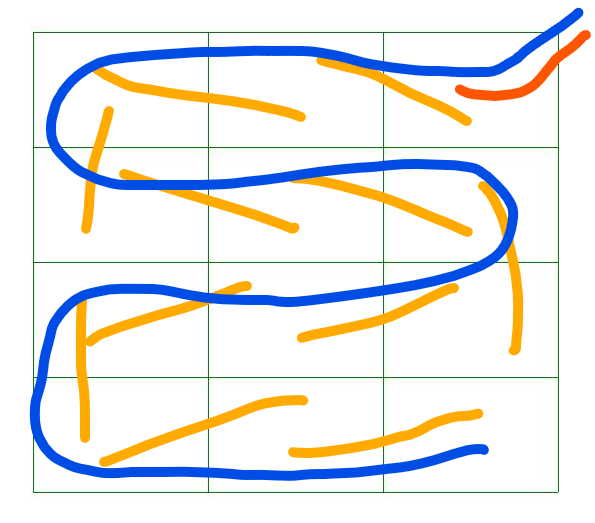

Das Feld normal durchkaskadiert und dann in einem Schwung retour gefahren.
Kostet dich ~25 m Kabel und du hast keine Sorgen.
+1
Wir hätten uns Blau und Rot patentieren sollen, früher hat jeder imemr nur von Schwarzen Kabel geredet :o))
Du kannst auch Leap-Frog-Hoppeln aber nur bei Flächen die passen und Spaß machen (gerade Flächen)
15.3.2023  (#3)
Solarbuddys schrieb: Wir hätten uns Blau und Rot patentieren sollen, früher hat jeder imemr nur von Schwarzen Kabel geredet :o))
Ja, das ist halt Profiliga. 😘
Ich hab bei mir auch nur schwarz (1x100m) genommen, weil was mach ich sonst wieder mit 3 angerissenen Rollen.
  •  Puitl
15.3.2023  (#4)
Dank euch, mach ich so 👍

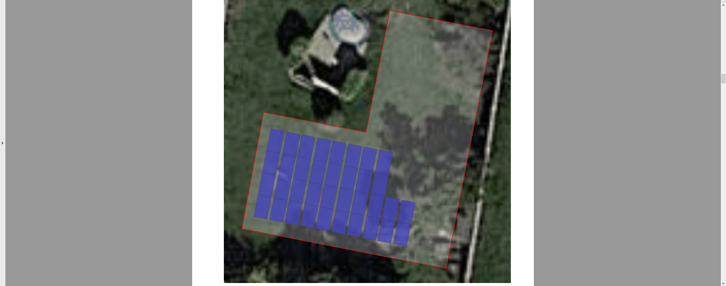

Da würde ich mich auch gleich mal dranhängen - könntet ihr mir hier auch helfen ?
Wobei die Anlage Ost/West wird pro String 18 Module, Ost und West jeweils wollte ich getrennt fahren richtig so ?

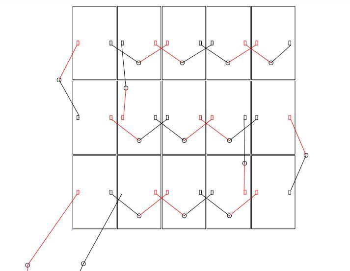

Ich habs am Carport so gelöst, ist ein bißchen eine Spielerei, du sparst dir aber einiges an Solarkabel

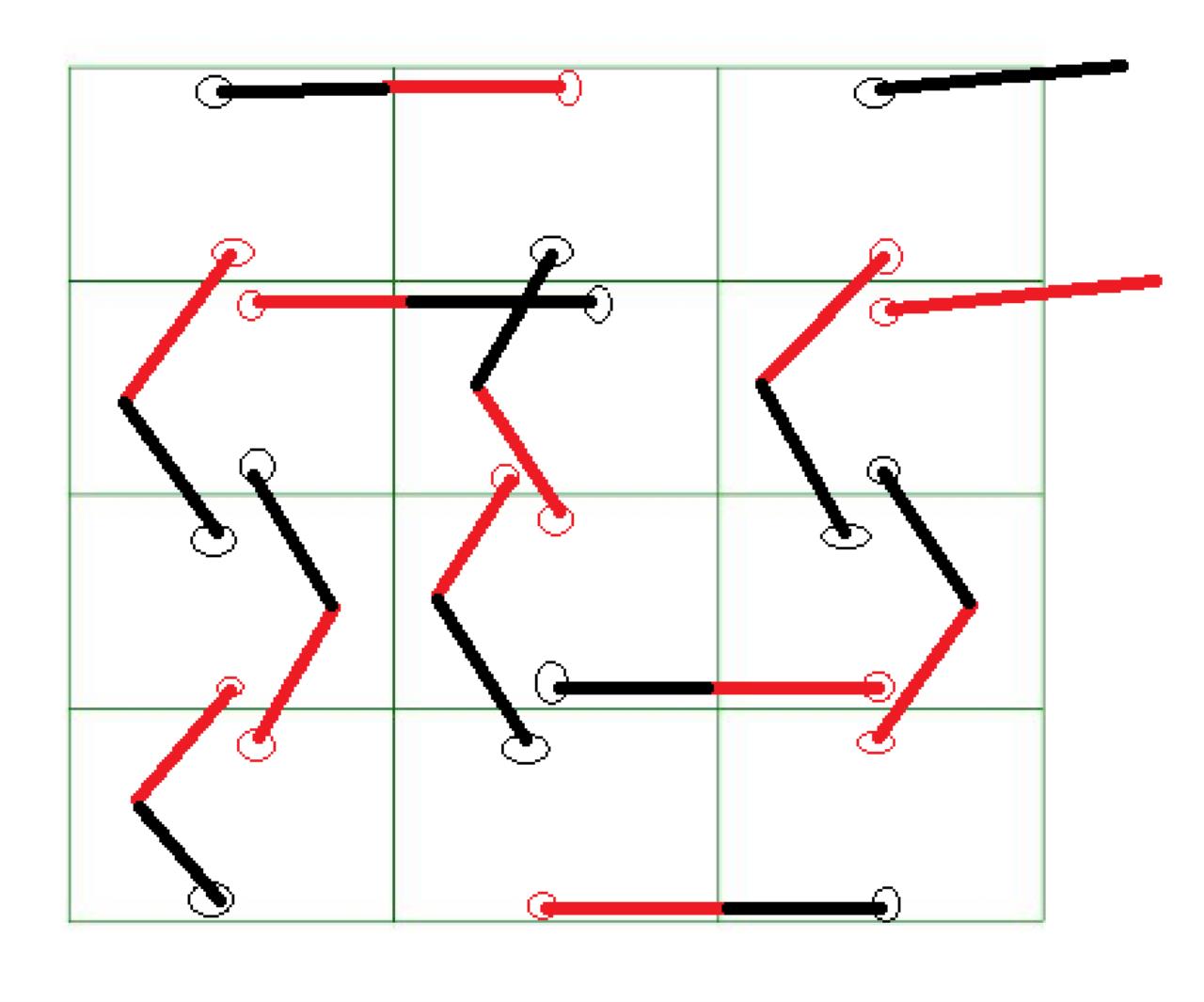

16.3.2023  (#7)
Wäre dann so oder
2023/20230316626051.png
  •  massiv50er
16.3.2023  (#8)
Puitl schrieb:
Wäre dann so oder
ja

16.3.2023  (#9)
Wäre es möglich das mir hier jemand auch ein wenig Unterstützung gibt ?
Danke und LG
Ich sehe, dass ihr die Module immer jeweils 180° Grad gedreht habt, damit geht es sich mit den Kabellängen aus ohne Stückeln zu müssen korrekt? Hab bei meinen 1,2 bei ~1,1m Modulbreite.
  •  heislplaner
17.3.2023  (#13)
Ja, ist sich bei unseren Jinko Modulen wunderbar ausgegangen. Musst einfach schauen wo dein Anschlüsse sind - eventuell mal ausprobieren.
