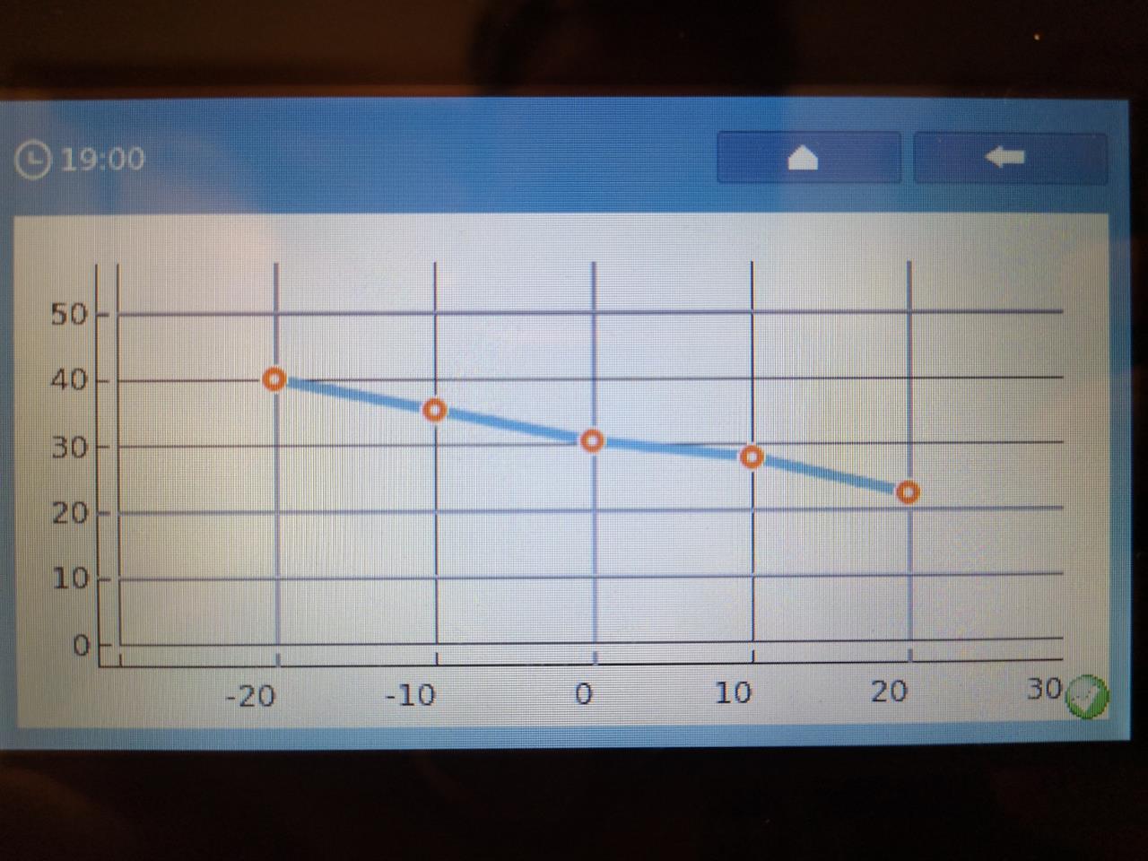

Magst du mir mal deine Heizkurve zeigen? bin da grad am herumtüfteln wie das am besten durch den Erdwärmetauscher passen könnt... aktuell fahr ich noch Konstante Werte (26/27 °C meistens)

2022/20221128102796.jpg
Hab aktuell 13 Grad aus dem EWT.
Kurve passt uns so ganz gut, um 2 Grad hab ich sie noch erhöht.
Das ganze scheint sich nun eh durch die RL RL [Rücklauf]-Temp. etwas zu regeln.
Werde als nächstes wenn wieder Zeit dafür ist den zweiten Außenfühler installieren.
