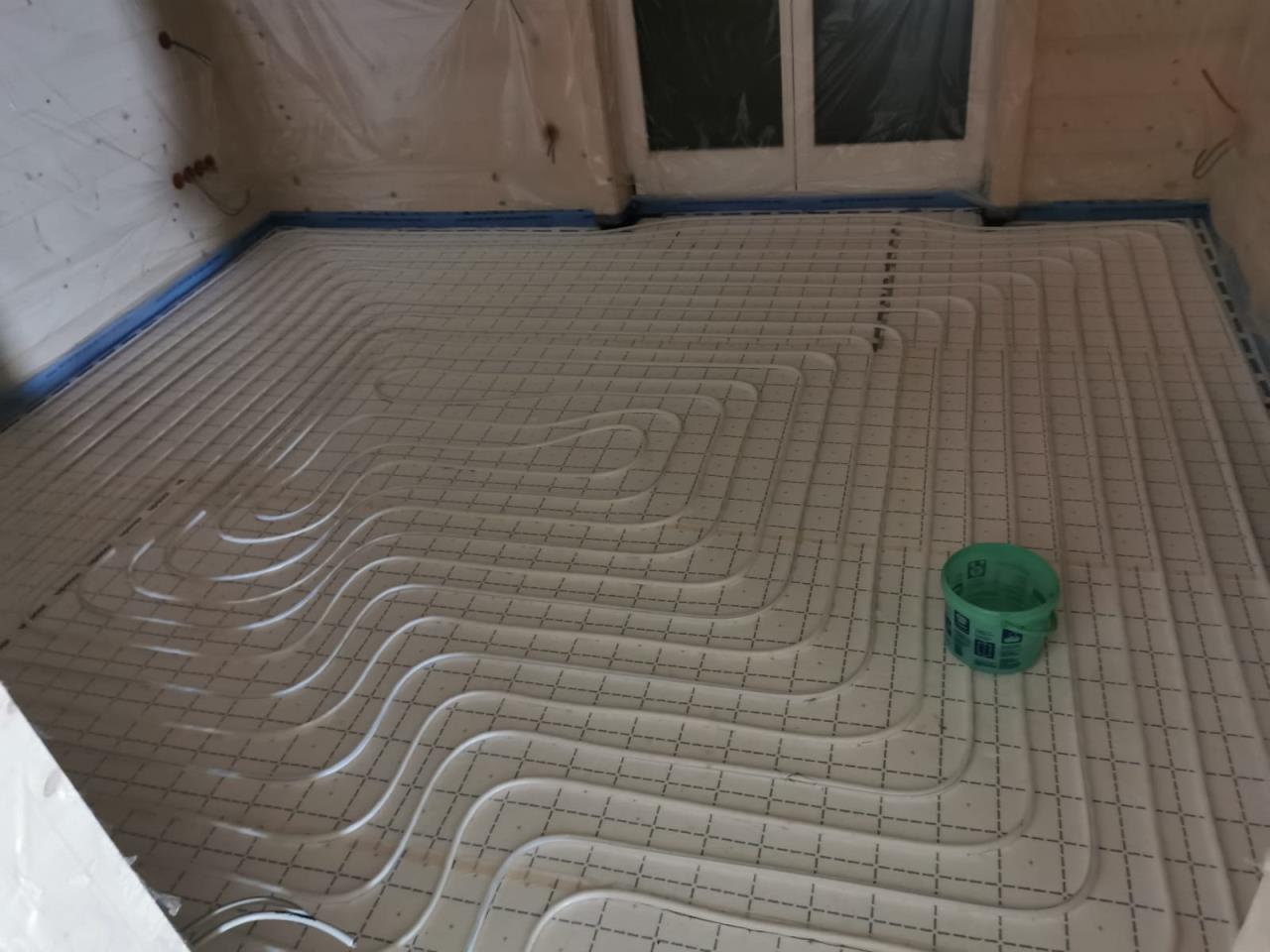

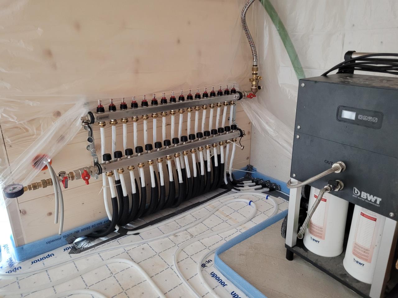

Ist bei mir im Haus so gelöst. 16er Verteiler 1 1/4" Anbindung.
Hatte keine Platz für zwei verteiler im Blockhaus schwer zu realisieren .
Heizkreislängen zwischen 65 und 85 mtr. 1300 mtr Rohr in 120 m2 Bude

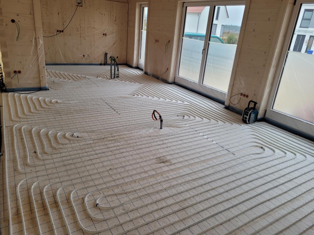

2023/20230203923600.jpg
ZUmleitungen zu den weiter entfernten Räumen thermisch entkoppelt. Doppelschnecke im Schlafzimmer

Akani schrieb: Doppelschnecke im Schlafzimmer
3.2.2023  (#95)
Klar. Hab ich dir die nicht sogar schon per Mail geschickt?
Hab mir Mühe gegeben. Hast mir gut geholfen.

Akani schrieb: Hab mir Mühe gegeben.
Richtig sauber und schön verlegt. Was hast du für Rohre genommen und mit was hast  du das auf dem letzten Bild überzogen? Normales Wellrohr? (Bringt das überhaupt was, zwecks Dämmung bis zum Zielraum)
5.2.2023  (#99)
Das Klettsystem is von uponor.
Die Schwäche sind 25mm Elektroleerrohr. Entkoppelt sind se und a bissl dürfen se ja auch nur nicht gleich 2 Grad bis zum Zielraum.
