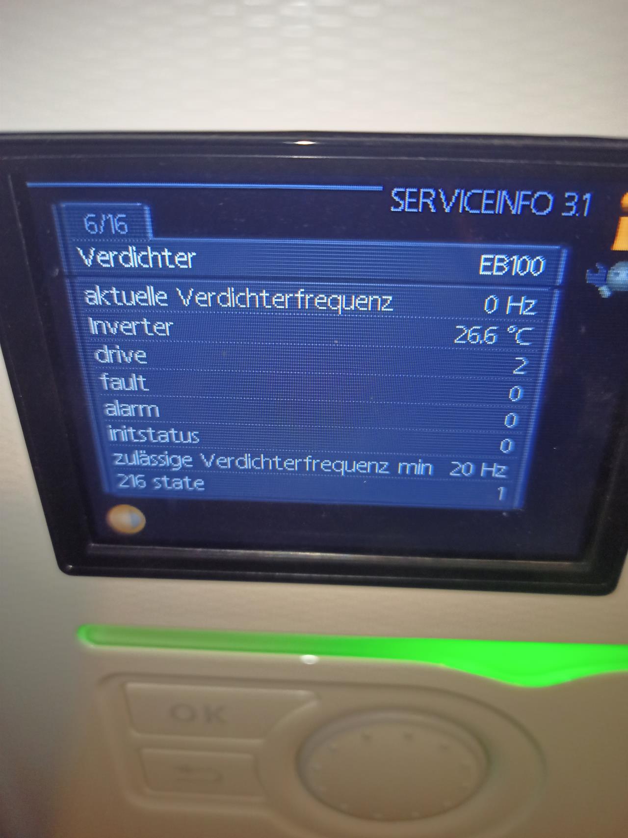

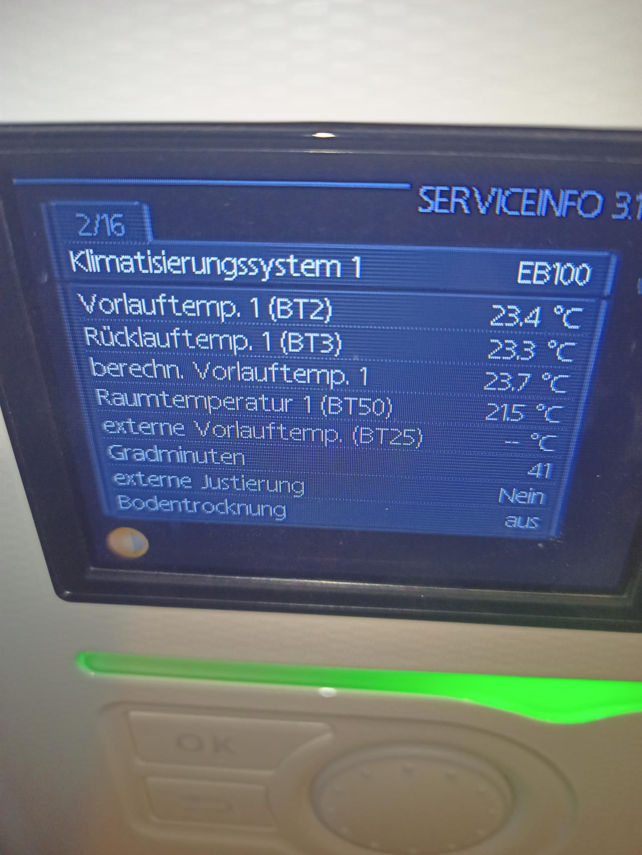

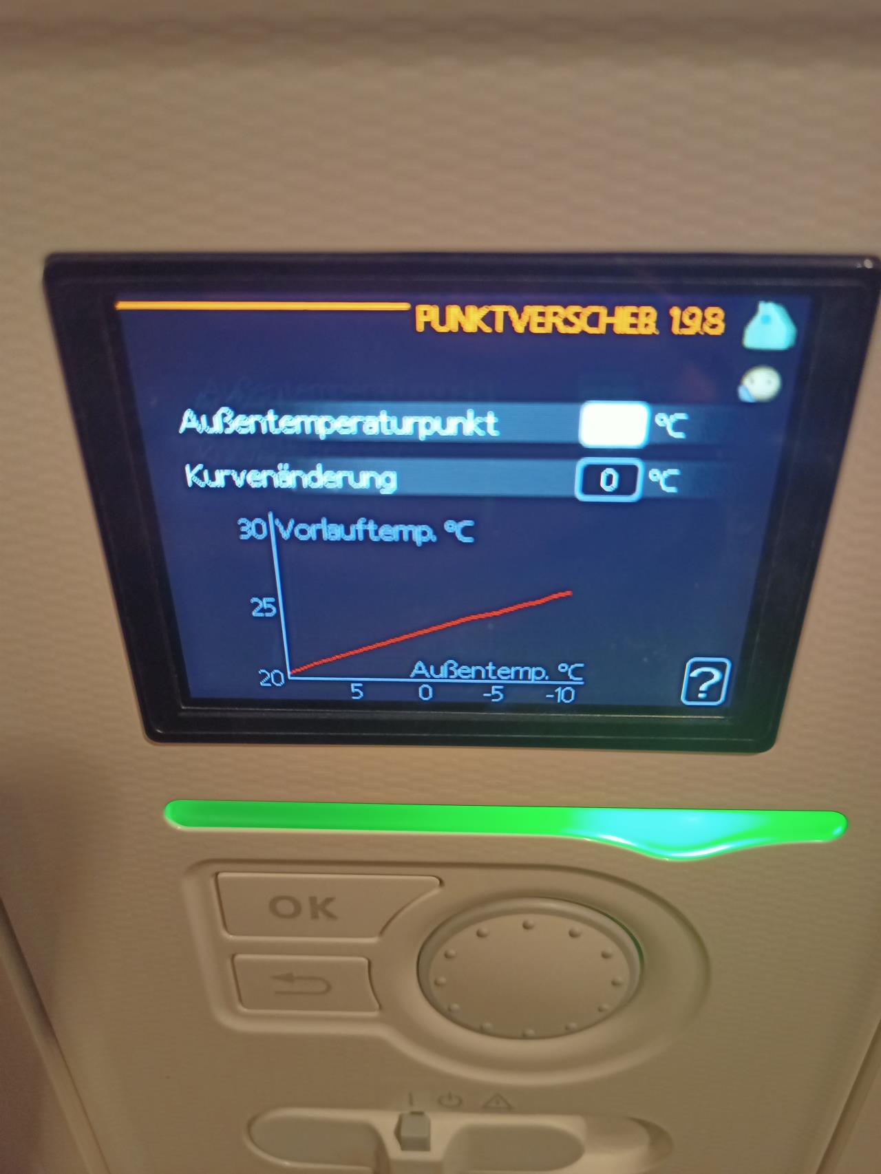

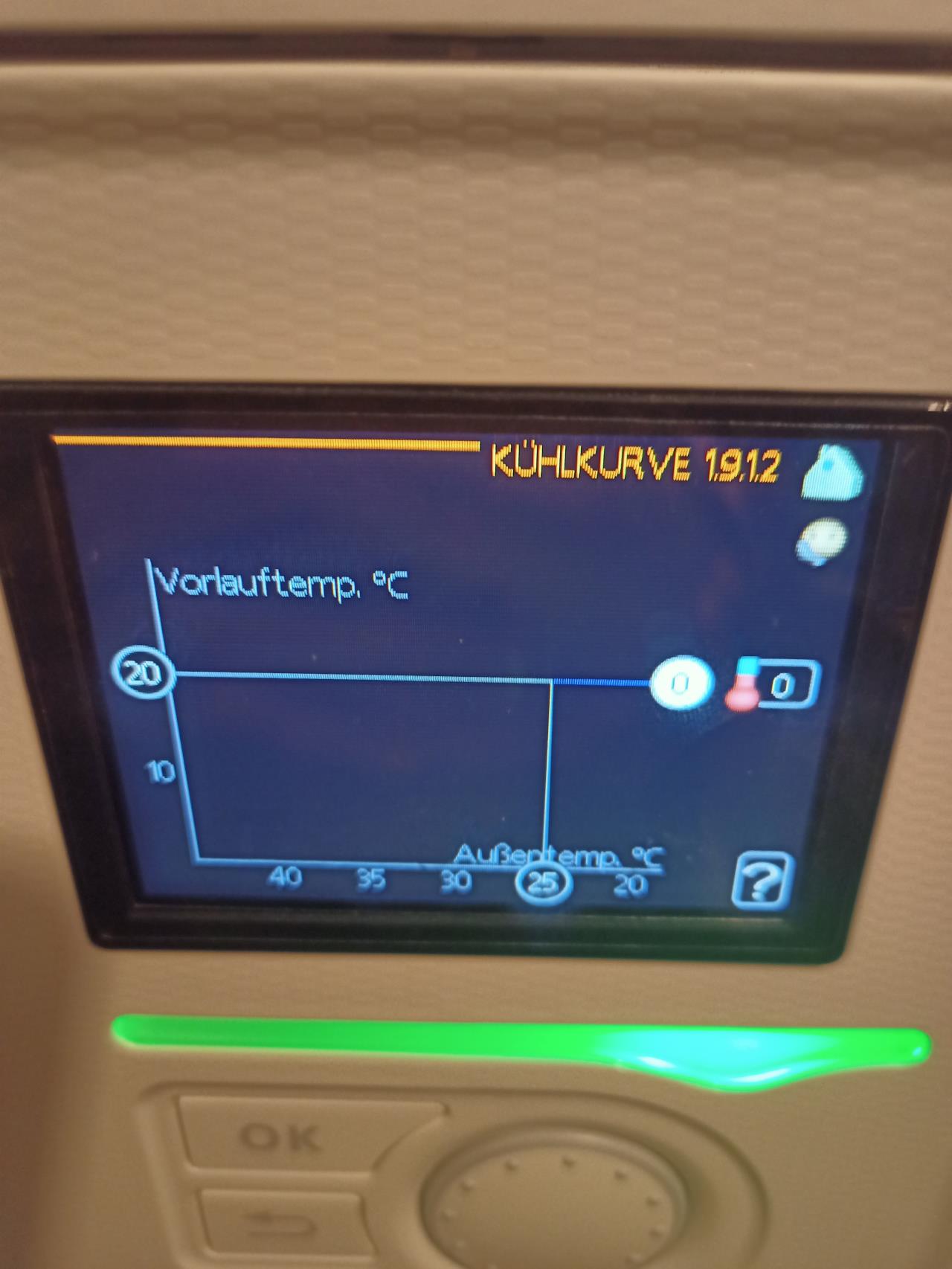

Hier sind sämtliche Fotos von den Einstellungen.
2022/20220929789538.jpg
2022/2022092937307.jpg
2022/20220929197423.jpg
2022/20220929634734.jpg
2022/20220929922842.jpg
2022/20220929608431.jpg
2022/20220929187968.jpg
Bitte schreibt mir, was geändert werden sollte bzw. ob ich noch weitere Angaben liefern muss.

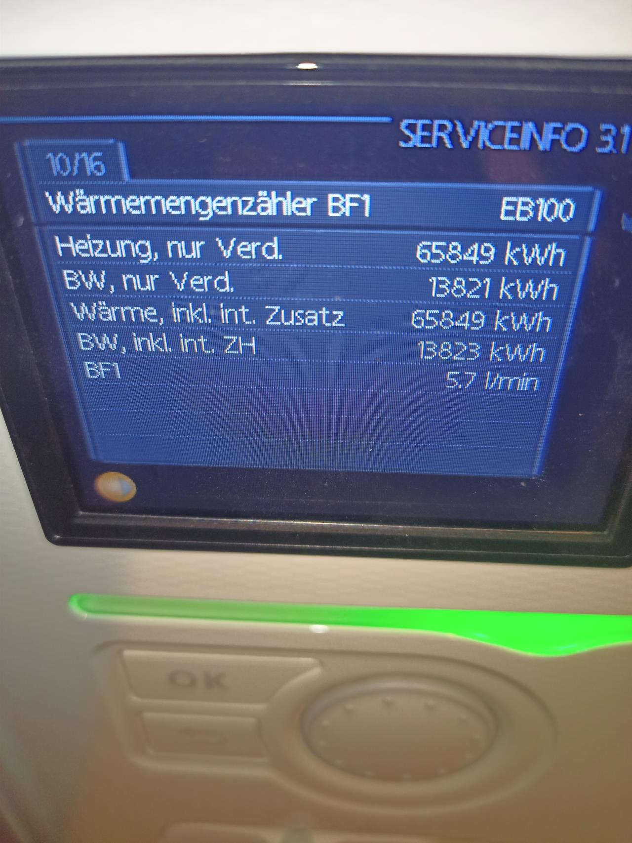

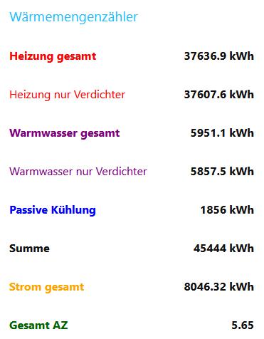

Grundsätzlich sehe ich mal kein Drama aber auch kein Energiewunder. Vergleiche das mal mit dem HWB aus deinem Energieausweis, also die kWh/a, dann hast du schon einen Anzeiger, ob das so stimmen kann/soll.
Dass du einen groben Vergleich hast: Wir haben die WP WP [Wärmepumpe] auch im Spätsommer 2017 bekommen, dann damit ausgeheizt, den Winter temperiert und sind März 2018 eingezogen.
WW: 10.000 kWh (exaktes Jubiläum)
Heizung: 51220 kWh

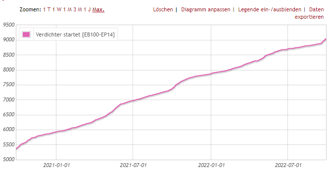

Unsere läuft auch seit Mai 2017:
2022/20220929159499.png

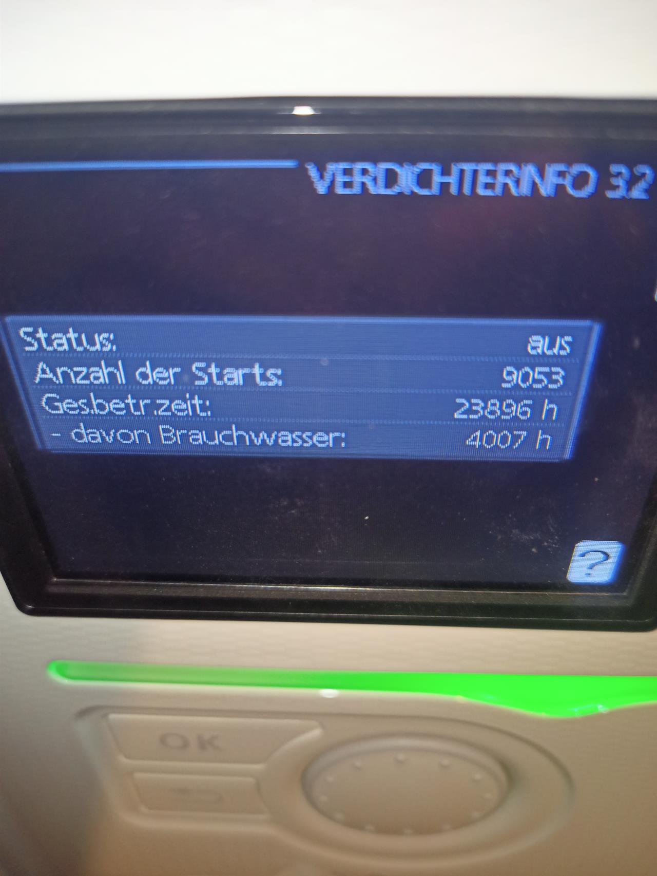

wie rabaum schon schreibt: Verdichterstarts = ?

ohoh gar nicht gut 😱
über 9000 Starts.
solltest wo bei 2-3k liegen.
modulierende WP WP [Wärmepumpe] bei einem Faktor von 1:10 von Starts:Laufzeit.

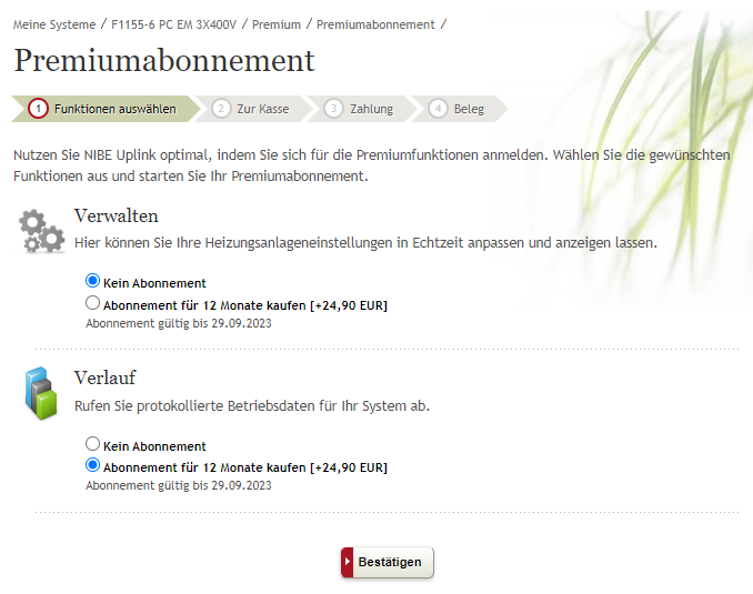

Für den Fall, dass du tiefer eintauchen musst/willst, würde ich mir gleich mal die Premium Daten im Uplink checken. Sonst musst du dauernd alles am Gerät ablesen und hast keine Historie.
  •  Warrender
29.9.2022  (#8)

Ja richtig, das Verlauf Paket. Verwalten ist nicht notwendig.
Warrender schrieb: Bekomme ich diese Daten theoretisch auch über die Modbus-TCP Schnittstelle?
Achtung Laienmeinung: Ich denke schon, nur musst du sie erst selber abgreifen und historisch aufbereiten. Die Maschine hat ja keinen Speicher dafür.
  •  Warrender
29.9.2022  (#10)
Danke. Paket ist gekauft.

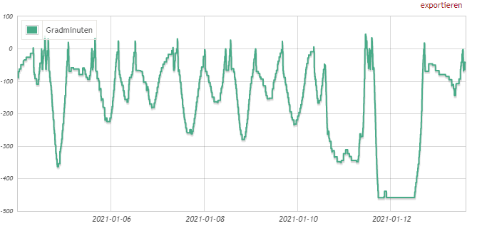

Edit2...jetzt ist vielleicht dieses Diagramm spannend:

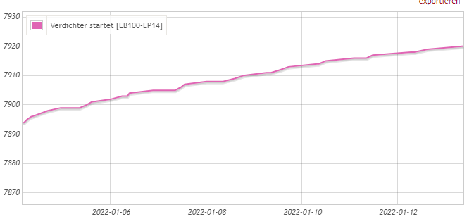

Ja genau, so etwas habe ich erwartet. Normal dürften in deinem Fall die Starts monoton ansteigen im Sommer und im Winter müsste es ein deutliches Plateau zu sehen geben. Im Kernwinter habe ich zB 1 Takt für 2 Monate, du hast im Kernwinter ein paar Hundert.
Such dir mal ein paar normal kalte Tage raus und analysiere dort die GM Verläufe, du wirst dort auch ein Sägezahnmuster sehen, nehme ich an.

Eine wichtige Info habe ich euch nocht nicht gegeben: Am 17.12.21 habe ich bemerkt, dass die Anlage ohne Druck läuft. Kollar war seitdem 3x da und hat im Prinzip 3x dasselbe gemacht: Den Druck im DAG aufgefüllt. Beim 3x, wo ich leider nicht da war und eigentlich ausgemacht war, dass er das DAG tauscht, wurde wieder der Druck beim alten DAG aufgefüllt und testweise ein Solekreis abgedreht. Der Druck ist dann wieder schön gleichmäßig verschwunden.
Wenn ich mir die Verdichterstarts anschaue, waren wir ja am 29.9.2020 bei 5361.
Kann das damit zusammenhängen?

verstehst du das unter Sägezahnmuster?
2022/20220929576495.png

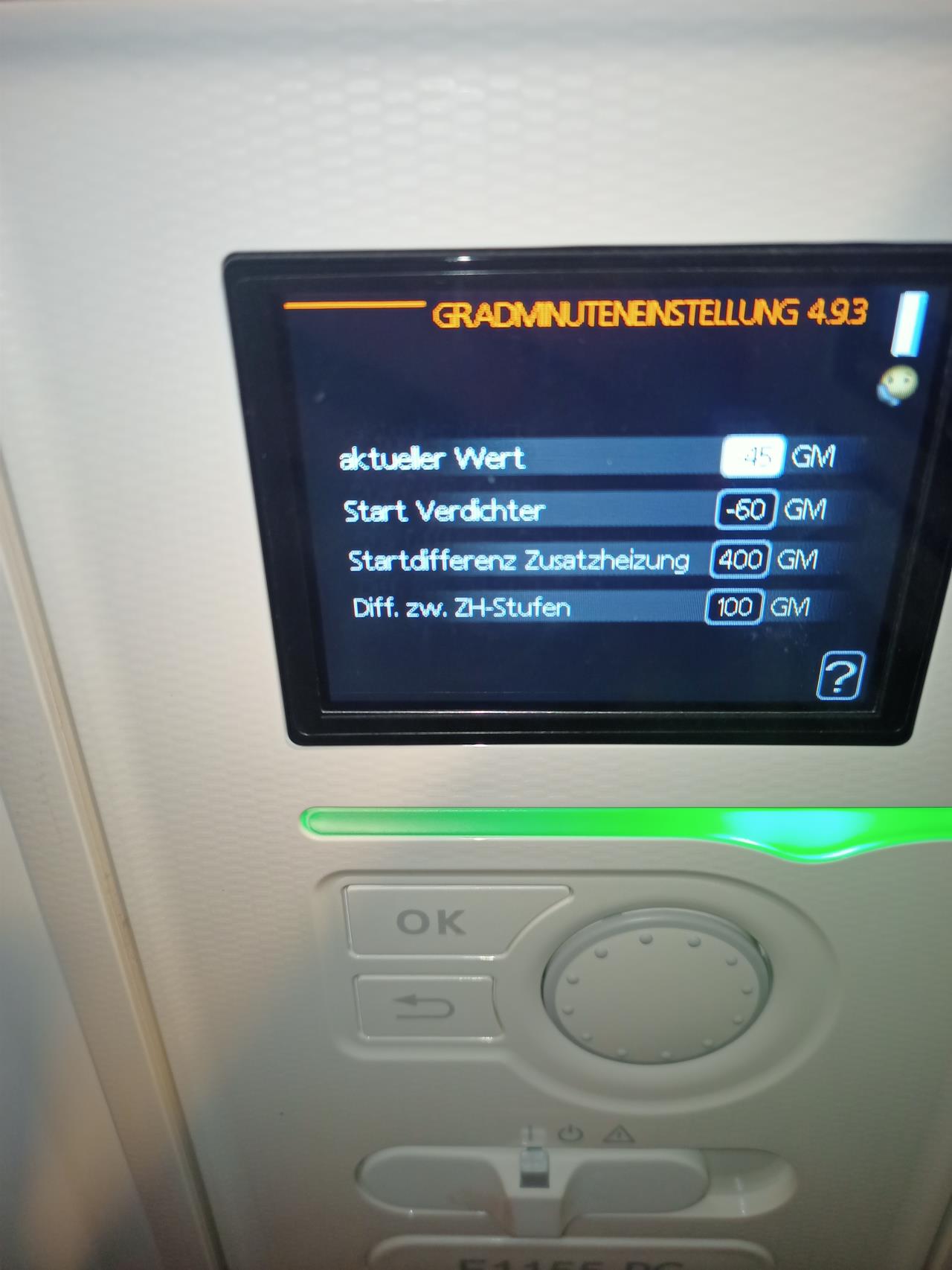

Hier das Bild:
2022/20220929603493.jpg

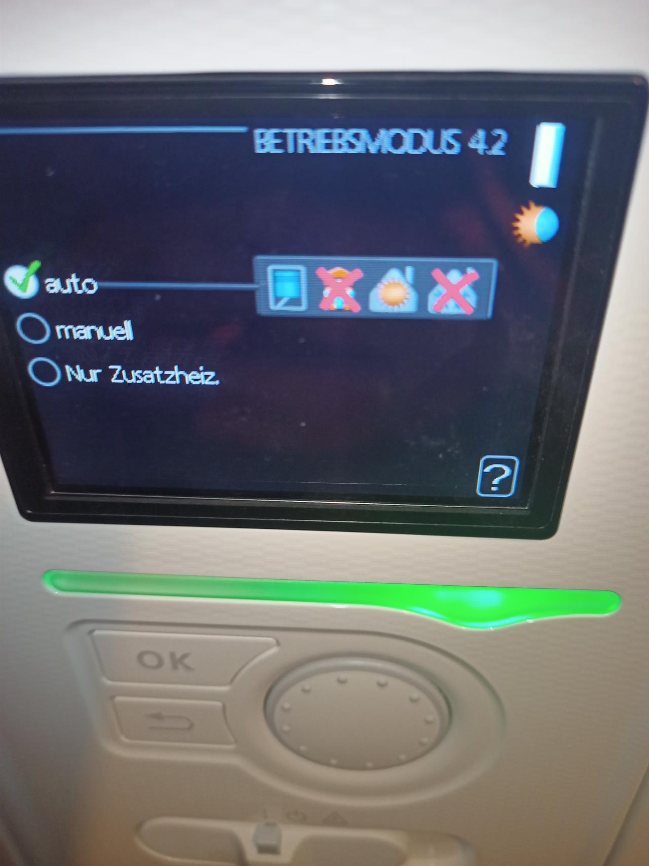

Meinst du "4.2 Betriebsmodus" Das steht auto

Warrender schrieb: verstehst du das unter Sägezahnmuster?
Nö.
Als Kurve wählst du Gradminuten aus, sollte ein grüner Graph sein.
Dann skalierst du so rein, dass du nur einen oder wenige Tage siehst.
Wenn gut konfiguriert, ist das eine flache Welle rund um deine Verdichterstartschwelle.
Beim Takten sieht es aus wie Sägezähne.
EDIT:

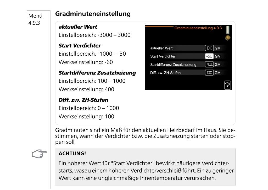

Grad am Foto gesehen, du hast -60 GM als Start, klar dass es hier zum Takten kommt. Stell mal auf -300 oder -400. Ich fahre zB dzt mit -400.
2022/20220929899752.png
rabaum schrieb:
EDIT:
Danke. Ich habe den Wert auf -300 geändert.

rabaum schrieb: EDIT:
genau.
-> start verdichter auf 3-400
-> startdiff zusatzheizer auf 200
das sind historische standardwerte bei dir...
hier steht der hintergrund dazu was diese werte bewirken...
https://www.energiesparhaus.at/forum-knv-topline-parametrierenoptimieren/43085
