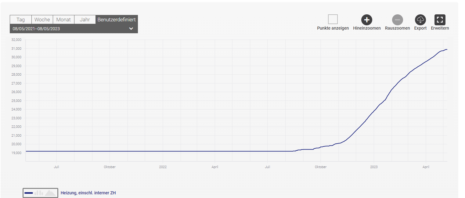

tepee schrieb: Was ich heftig finde, ist dass die WP WP [Wärmepumpe] laut Wärmemengezähler seit Einzug Ende Juni 2022 bis jetzt 9800kWh nur für Heizung produziert hat (WW zusätzlich 1600kWh). Das Haus hat eine Heizlast von 4-5kW und sollte laut EA EA [Energieausweis] 6750kWh/J für Heizung benötigen. Und der Winter war sogar relativ mild. Kann Neubau-Restfeuchte so viel ausmachen!? Zudem habe ich im Technikraum 1-2 Wärmebrücken gefunden.
Ich habe keine ERR ERR [Einzelraumregelung], keinen Puffer, die Heizkreise sind 60-90m und laufen alle voll offen. WP hat max 30 Grad Vorlauf gesehen bei -13 AT AT [Außentemperatur], also ziemlich human.
Bin auch im Aug 22 eingezogen. Heizwärme wurden bisher rund 12000kWh produziert... allerdings bei einer errechneten Heizlast von 7,5kW... war auch ein sehr warmer Winter.
2023/20230524283336.png
Bin mal gespannt wie das weitergeht.

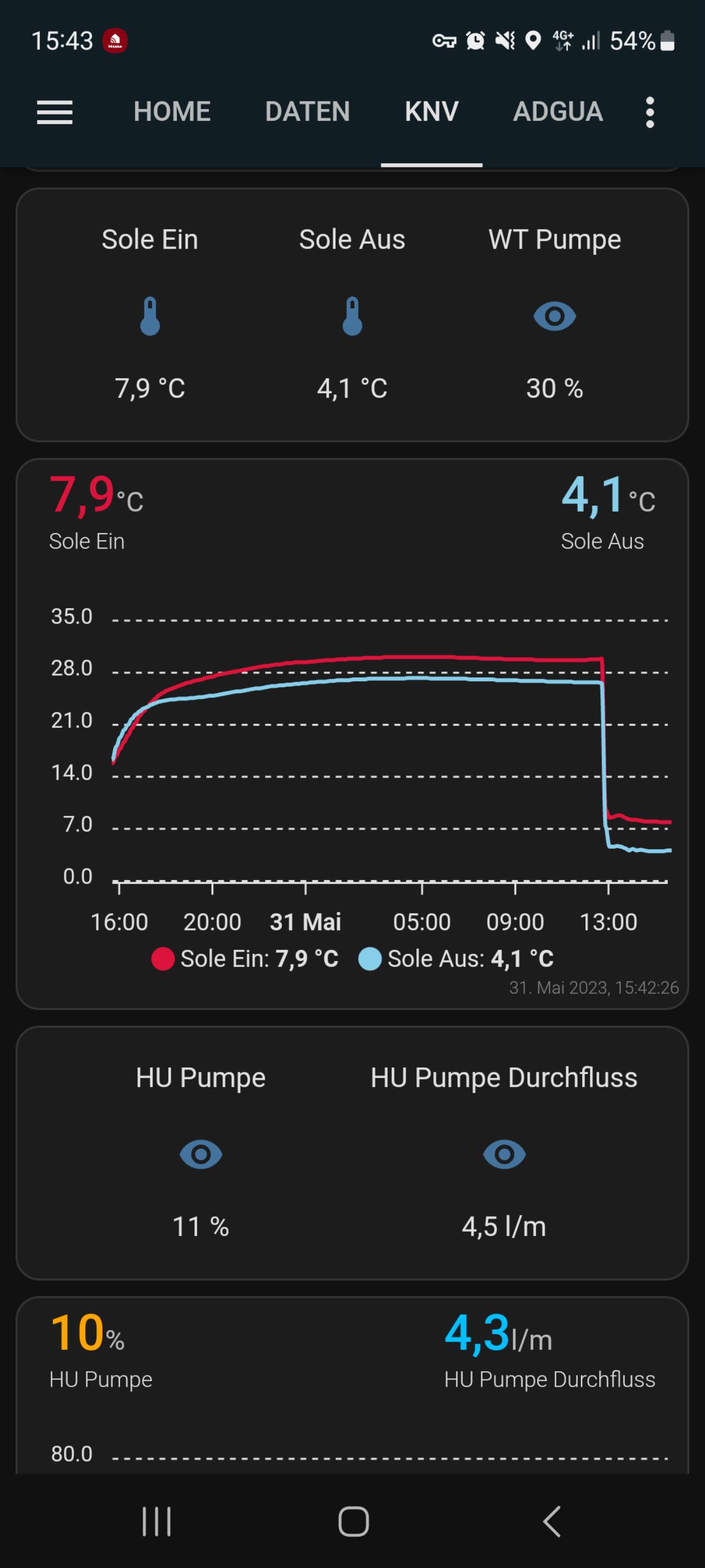

DrShouter schrieb: Wo sollten den die Sole Temps zu dieser Jahreszeit beim RGK RGK [Ringgrabenkollektor] ca. liegen? Nach dem Warmwasser Takt liegen wir zurzeit bei 10/5.
2023/20230531915424.png
So sieht das bei mir aus. Keine Ahnung ob das gut oder schlecht ist für einen RGK RGK [Ringgrabenkollektor].
Aktuell wird seit 13 Uhr WW WW [Warmwasser] gemacht. Wenn kein WW WW [Warmwasser] gemacht wird ist Sole Ein bei ca. 29-30° und Sole Aus 26-27°.

Ulairi schrieb: Wenn kein WW WW [Warmwasser] gemacht wird ist Sole Ein bei ca. 29-30° und Sole Aus 26-27°
Diese Werte (wie auch VLT und RLT) sind nicht valide und kannst getrost vergessen, denn die stehende Sole in der WP WP [Wärmepumpe] nimmt Umgebungstemperatur (bzw. die Temperatur in der Nähe der Sumpfheizung) an.

ds50 schrieb: Diese Werte (wie auch VLT und RLT) sind nicht valide und kannst getrost vergessen, denn die stehende Sole in der WP WP [Wärmepumpe] nimmt Umgebungstemperatur (bzw. die Temperatur in der Nähe der Sumpfheizung) an.
Alles klar.
Das heißt die Werte 1 Minute nach WW WW [Warmwasser] Takt wären relevant?

Ich greife die Werte Mitten im Takt ab - daher ca 45min nach Start der Warmwasserbereitung. Die Sole Temps steigen nach Beendigung des Takts sehr sehr sehr schnell wieder an (Abstrahlwärme Raum, Innereien der WP WP [Wärmepumpe] etc.).

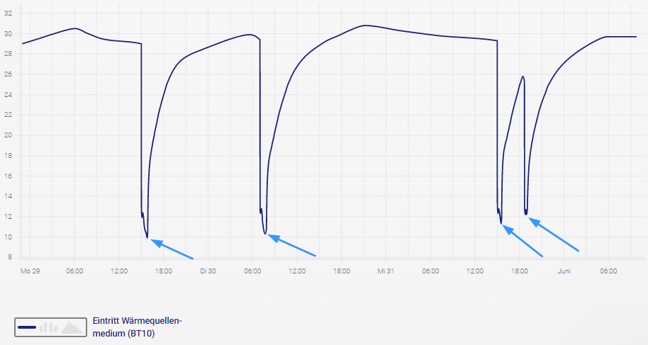

2023/20230601940643.png
Die Markierungen sind für Sole Ein/Aus relevant. Der Rest der Kurve entsteht wie ds50 angemerkt hat durch Erwärmung bei Stillstand.
Spannend. Bei mir wird das Tal der Temp sofort bei Start erreicht und fällt nicht weiter ab (max. 0,1 Grad).

am "Tal" dieser Kurven messen entspricht auch eher nicht der Wahrheit.
Das ist die max. belastete Soletemp. dann.
Anfang bis eher Mitte der WW WW [Warmwasser]-Bereitung gibt ein realistischeres Bild der akutellen Sole-Temp.
noch genauer:
die Solepumpe einfach mal per Zwangssteuerung voll laufen lassen.
Das gibt die echte unbelastete Soletemp. wieder.
Also weder durch Kühlung nach oben, noch durch WW WW [Warmwasser] nach unten gezogen.

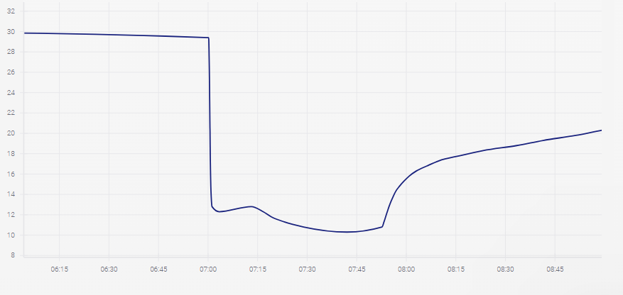

Mag sein dass es nicht auf die Kommastelle genau ist, ich stelle aber nicht jedes mal die Pumpe auf 100% nur weil ich eine Tendenz ablesen möchte. Zwischen Tal und Mitte liegt ca. 1K
Hier ein Zyklus im Detail @DrShouter :
2023/20230601438251.png

ja eh.
war ja nur zur Erklärung gedacht. Nicht das es gemessen werden müsste.
Während WW WW [Warmwasser]-Bereitung wird die Sole so um die ~2K zu kühl angezeigt.
Und während passiver Kühlung (wenn die Sensoren es grad erfassen) um ~1,5K zu warm.
Die "echte" unbelastete Soletemp liegt irgendwo dazwischen
