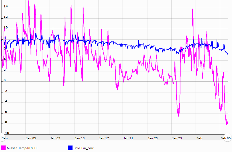

7.2.2023  (#273)
dank dem Kälteeinbruch bin ich nun auch wieder auf Sole-Temp. min. Stand.
Hier der Verlauf seit Jahresbeginn
2023/20230207753422.png
Aber hier sieht man auch rel. schön, wie sich die TB verhält:
Hier ist die Sole-Temp weniger abhängig von der Jahreszeit, sondern vielmehr fast direkt abhängig von der aktuellen Entzugsleistung, die wieder fast direkt mit der Außentemp. korreliert.
Sobald die Bohrung weniger belastet wird, beruhigen sich auch die Sole-Temps. sehr schnell.
Sah man die letzten Wochen schön.
Und aktuell... wird wieder ordentlich belastet.
