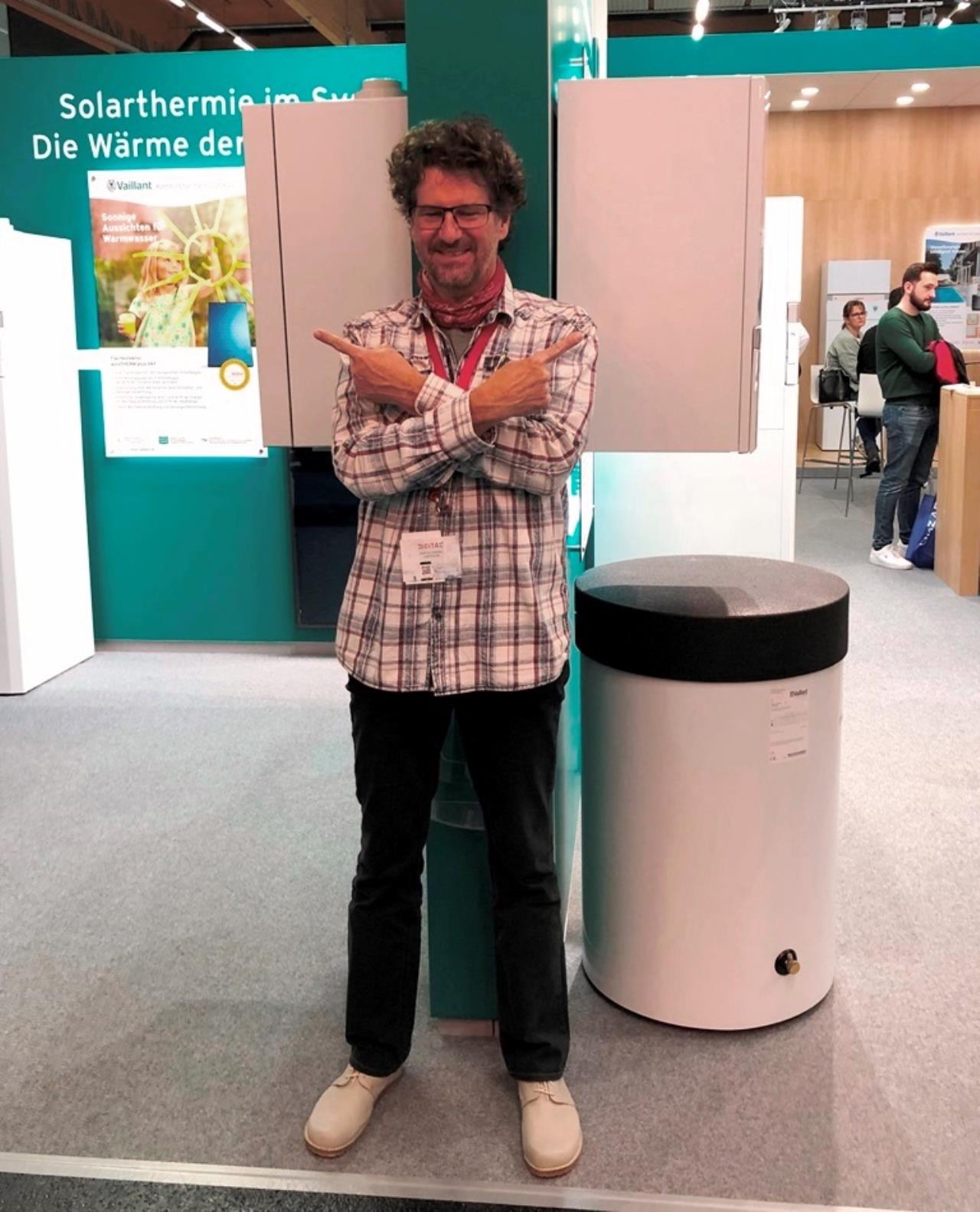

norbsi123 schrieb: Decke dämmen + Deckenheizung /-kühlung + LWP wäre natürlich ideal und werde ich dann vl in 10 Jahren, wenn es geeignete LWP LWP [Luftwärmepumpe] Lösungen für die Innenstadt in Mehrparteienhäuser gibt, auch machen.
die lösungen gibt es bereits, nur wird das breite ausrollen tatsächlich etliche jahre dauern...
es werden eher keine LWP LWP [Luftwärmepumpe] sein - stichwort energieraumplanung - sondern per anergienetzen gespeiste SWP. die hängen dann wie die gastherme in der wohnung, die quelle kommt per soleleitung durch den kamin.
bild von der Energiesparmesse Wels...
2022/20220527376704.jpg
wo ist die gastherme und wo die wärmepumpe ... emoji
Die Gastheme hängt links im Bild also zu deinem linken Zeigefinger.
Abgasanschluss ersichtlich
27.5.2022  (#19)
😎  jetzt müßt ich bingo sagen wenn profis auch mitspielen dürften...
