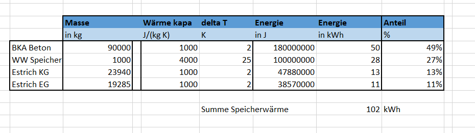

 • Häufiges Takten - schlecht für die Effizienz: Ja da bin ich dabei!
 • Häufiges Takten - schlecht für den Kompressor: 50.000-100.000 Kompressor Starts sollte das Ding schon verkraften. Da hab ich wenig Angst davor. Werde die Takte im Blick behalten und die Regelung nach Möglichkeit optimieren.
 • Inverter Laufzeit ist egal: Nein, das stimmt nicht. Elektronische Bauteile die 24/7 laufen unterliegen ebenso Alterungsmechanismen.
 • Den Trick mit der Heizkurve möchte ich mittels Überschuss Steuerung machen. Ich hoffe nicht, dass diese 2°C arg merkbar sind - durch die große aktive Fläche und weil das System ohnehin sehr träge ist.
 • Zum Puffer. Diesen werde ich bei 45-50°C halten - bei Überschuss Strom jedoch auf 70°C oder noch höher laden.
Hier der Vergleich BKA BKA [Betonkernaktivierung], Puffer, Estrich mit den Wärmemengen die ich zusätzlich reinbuttern will. Falls ich mich nicht grob verrechnet habe, muss ich deine Hypothese "... im Vergleich zu BKA BKA [Betonkernaktivierung] nix. Gar nix..." mit Zahlen, Daten, Fakten widerlegen:
2022/2022052439355.png
Die BKA BKA [Betonkernaktivierung] ist im Temperaturhub arg begrenzt, weil sich die BKA BKA [Betonkernaktivierung] direkt auf den Komfort auswirkt. Sollte sich herausstellen, dass die Regierung anstelle von 2° nur 1° frei gibt - dann ist die BKA BKA [Betonkernaktivierung] im Bezug auf Wärmespeicherpotential äquivalent zum WW WW [Warmwasser] Speicher.
Mag sein, dass ich falsch liege. Aber an einem dunklen Tag soll meine WP WP [Wärmepumpe] gar nix machen. In der Nacht sowieso nicht. Am darauf folgenden sonnigen Tag läuft sie dann 6-10h bei hoher Last, verbraucht dabei den PV Strom und füllt die Wärmespeicher für dunkle Tage.
Trotz großer PV werde ich im Winter Strom zukaufen müssen - aber mit Sicherheit keine einzige kWh einspeisen emoji
24.5.2022  (#21)
nochmal grundsätzliches:
wenn die Sonne scheint, braucht man meist nur sehr wenig Heizleistung.
Sich mit BKA BKA [Betonkernaktivierung] als Wärme-Pufferspeicher über die Nacht zu retten, geht.... ja...
Aber nur wenn:
- sehr gut gedämmtes Passivhaus
- und/oder Raumtemp.schwankungen akzeptiert werden
Und was du überhaupt nicht erwähnst...
meine kleine WP WP [Wärmepumpe] läuft z.B. meist mit ~230-250W Strombedarf. Das bringt mir die PV untertags fast immer. Auch wenns superbewölkt oder regnerisch ist. Auch im Winter, wenn nicht grad 1/2m Schnee auf den Modulen liegt.
Das bringt viel!! Da kommt was zusammen an nutzbarer Zeit.
Die Zeit wo es wirklich was bringt, wenn deine WP WP [Wärmepumpe] mit 13kW in die BKA BKA [Betonkernaktivierung] feuert ist hingegen eher überschaubar.
@berhan hat so ein Konzept mit Passivhaus und BKA BKA [Betonkernaktivierung] die nur untertags geladen wird, recht erfolgreich umgesetzt.
Allerdings mit einer 7kW WP WP [Wärmepumpe], die auch weit runter modulieren kann.
Also nicht so viel max. Leistung wie bei dir, aber trotzdem nutzbare min. Leistung.
Aber nicht falsch verstehen.
So ein Konzept geht schon auch umzusetzen.
Nur braucht es dazu aus meiner Sicht keine "große" WP. Da es eh nur in Passivhäusern brauchbar funktioniert, geht das mit jeder 1-6kW WP WP [Wärmepumpe] genauso. Sehe da keinen Bedarf für höhere Leistungen
Da bastel ich lieber eher an PV-Batterielösungen, wenn ich wirklich keinen Strom ins Netz schicken will 😇😉
