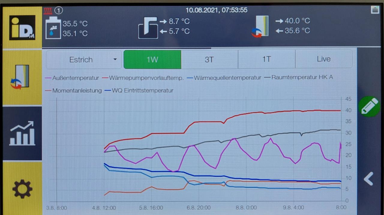

Deep schrieb: Das er die 40°C ohne Heizstab schafft wage ich zu bezweifeln
Das geht schon. Sie plagt sich aber ziemlich:
2022/20221026789762.jpg
Das ganze Ausheizen hat bei mir zwar "nur" 280 kWh gebraucht, die 40° waren aber, wie die anderen User schon sagten, unnötig.

Ja, im August hätte Sie es eventuell auch geschafft ;)
Deine AT AT [Außentemperatur] kann auf dem Screenshot nicht stimmen?
Natürlich wäre es lustiger gewesen ohne Heizstab auszuheizen, aber immerhin spar ich durch die WP WP [Wärmepumpe] alleine schon *deutliche* Mengen an Strom.

Deep schrieb: Deine AT AT [Außentemperatur] kann auf dem Screenshot nicht stimmen?
Warum nicht? 🤔

Vergiss was ich geschrieben hab, hab auf die falsche Farbe geschaut :D (am Handy...).
Passt alles.

Deep schrieb: Vergiss was ich geschrieben hab, hab auf die falsche Farbe geschaut :D (am Handy...).
Hab mich schon gewundert! 😅

Ausheizen war problemlos möglich. Der RGK RGK [Ringgrabenkollektor] hat alles super weggesteckt und ist jetzt 1 Woche nachdem sich das Haus langsam wieder ausgekühlt hat wieder bei ~11°C Sole EIN. Tiefste Sole-Ein Temperatur war ~7°C.
Ein Tipp von meiner Seite noch: Die Temperatursprünge ev. auf 2°C einstellen und wie hier schon angemerkt max. VT von 35°C. Dann wäre ein Ausheizen komplett ohne Heizstab auch möglich gewesen.
Die hohen Außentemperaturen und der relativ trockene Rohbau sind mir natürlich etwas entgegengekommen.
