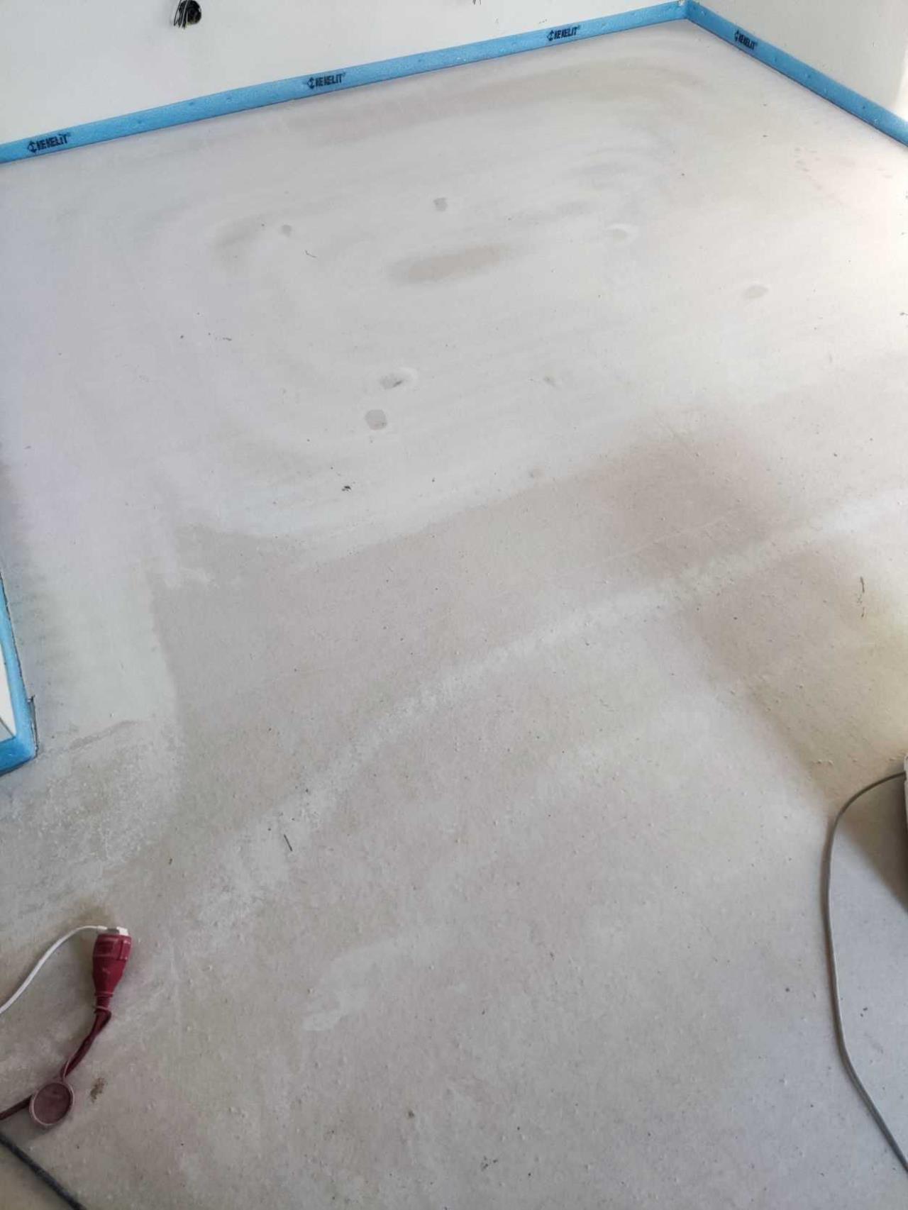

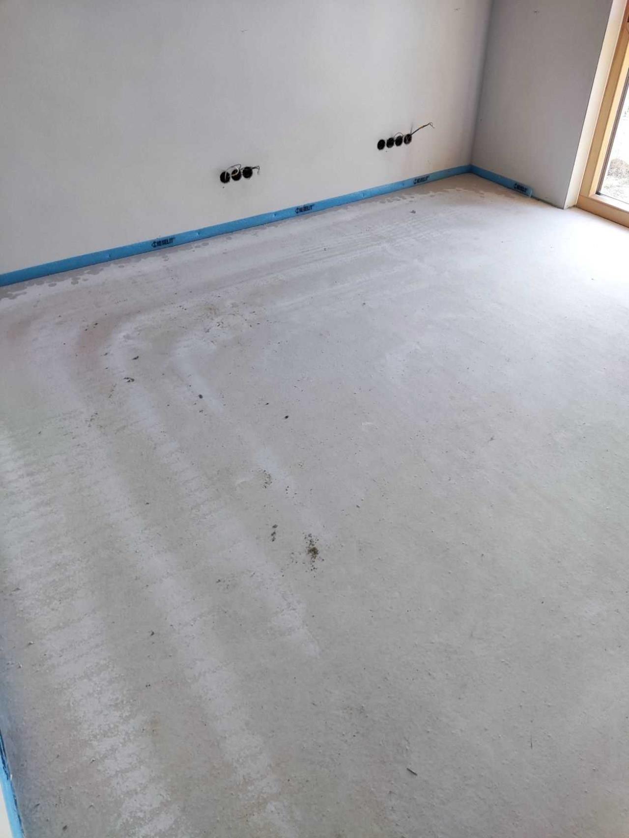

Wir haben Mitte Jänner einen Fliesestrich bekommen und auch schon ausgeheizt. Bis jetzt haben wir min. 2x am Tag gelüftet (am Wochenende meistens öfter).  Nun ist der Estrich , vor allem im Erdgeschos schon ziemlich weiß. Im Obergeschoss jedoch noch nicht. Man sieht schön das die FBH FBH [Fußbodenheizung] mit dem Vorlauf von außen nach innen verlegt wurden. Im  äußeren Bereich ist der Estrich weiß nach innen wird er immer grauer.. Luftfeuchte vor dem Lüften meisten zw. 30-50%.

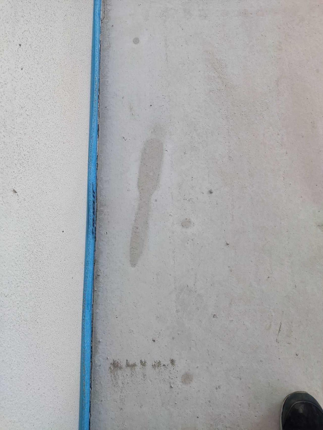

Stellen an denen ein paar Tage etwas gelegen ist wie z.b. ein kleiner Besen bleiben grau ;)
Was soll ich jetzt noch machen? Warten? Heizen? Abschleifen?
Habe schon öfters gelesen das sich eine Sinterschicht bilden kann die den Estrich nicht mehr gut trocknen lässt. Es ist halt auffällig das es hauptsächlich im OG ist.

Könnte sein dass die Sinterschicht dort entstanden ist wo sehr schnell getrocknet wurde, somit an den FBH FBH [Fußbodenheizung] Rohren.
Ich würde einfach an ein paar Stellen eine Feuchtigkeitsmessung durchführen, dann hat man Gewissheit. Muss man ja sowieso machen bevor der Belag kommt.
Wenn es sich um eine Sinterschicht handelt kann es gerade hier wo es heller ist noch deutlich feuchter sein, dann müsste man die entfernen und nochmal etwas nachtrocknen.
Luftfeuchtigkeit vor dem Lüften 30-50% ist eigentlich kein hoher Wert.

Ich hätte es eher umgekehrt gedacht.  Bei den grauen Bereichen hat sich eine Sinterschicht gebildet und die hellen sind trocken. Der Estrich lag ca. 1 Monat bevor ausgeheizt wurde.

Bube schrieb: Bei den grauen Bereichen hat sich eine Sinterschicht gebildet und die hellen sind trocken.
Die Sinterschicht ist heller und die Sperre gegen austretende Feuchtigkeit. Somit ist das dunklere die "normale" Estrichfarbe.
Ich würde auch deinen Estrich Leger kontaktieren und ein paar CM-Messungen durchführen lassen um sicher zu sein ob es Unterschiede in der Restfeuchte gibt.

Im Erdgeschoss wurde der Estrich auch zuerst im Randbereich weiß und ist mittlerweile fast überall gleich

Bei mir wurde auch Fließestrich (Roefix) verlegt, nur bei mir war es so, sobald 1-2 Tage auf der selben Stelle der Radio direkt am Boden Stand, war dort dann der Estrich heller als neben dem Radio...
Die Messungen vor dem verlegen des Parketts ergaben aber keine Unterschiede egal ob heller (weißer) oder dunklerer (grauer) Stelle.

Ergebnis Update:
Keine Sinterschicht vorhanden
CM Messung ergaben 0,2%
Farbe sagt nichts über die Trockenheit aus.

Habe dann den Estrichleger erreicht und zeitgleich hat mir der  Estrichhersteller zurückgeschrieben und ist sogar vorbeigekommen.
Wodurch es zu den Unterschied gekommen ist hat er mir auch nicht wirklich sagen können aber Festigkeit und Restfeuchtigkeit passen.
Bei einer  FBH kann es zu unterschieden kommen wenn die Rohre noch irgend ein  Mittel (fetthaltig)drauf haben oder wenn beim "Schwabbeln" des Estrichs Luftblasen unter den Rohren bleiben und später aufsteigen..
